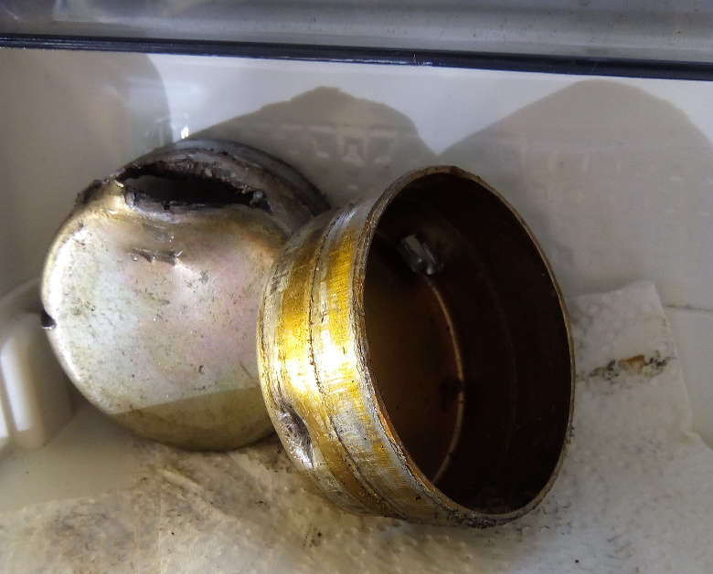

Ce week-end ce fut intervention sur les tambours arrières avec kit de réparation "kivabien". Sauf que y'a ces put.... de cache moyen à défoncer pour démonter tout ça. Tambour avec roulement intégrés bien sur, roulements qui se changent à la presse.
Bon le bonne nouvelle c'est que je n'ai pas encore besoin de changer les roulements de tambours malgré leurs ans et 99 997km.
La mauvaise c'est que je n'ai pas de cache moyeu en rabe :ddr: Faut dire que les anciens ont pris cher, la méthode douce n'ayant pas permis de les sauver... #RIP.
Cache moyeu AR
Cache moyeu AR
Je suis passé chez Citroën quand même histoire de... Bon ben c'est NFP. Etonnant !
Référence d'origine: 95030209 remplacée par la référence 3740 32.
Cette référence est valable aussi pour la Peugeot 106.

Bon, j'en ai trouvé sur la Bay, et la commande a été annulé car plus en stock. du coup plan B sur Oscaro: pas bézef, ce sont pas les bons: ça ne se monte pas.
Ils m'ont fourni, et en retard, des 3740 19...
Du coup l'AX ne roule toujours pas tant que je n'ai pas protégé les moyeux AR. :colere:

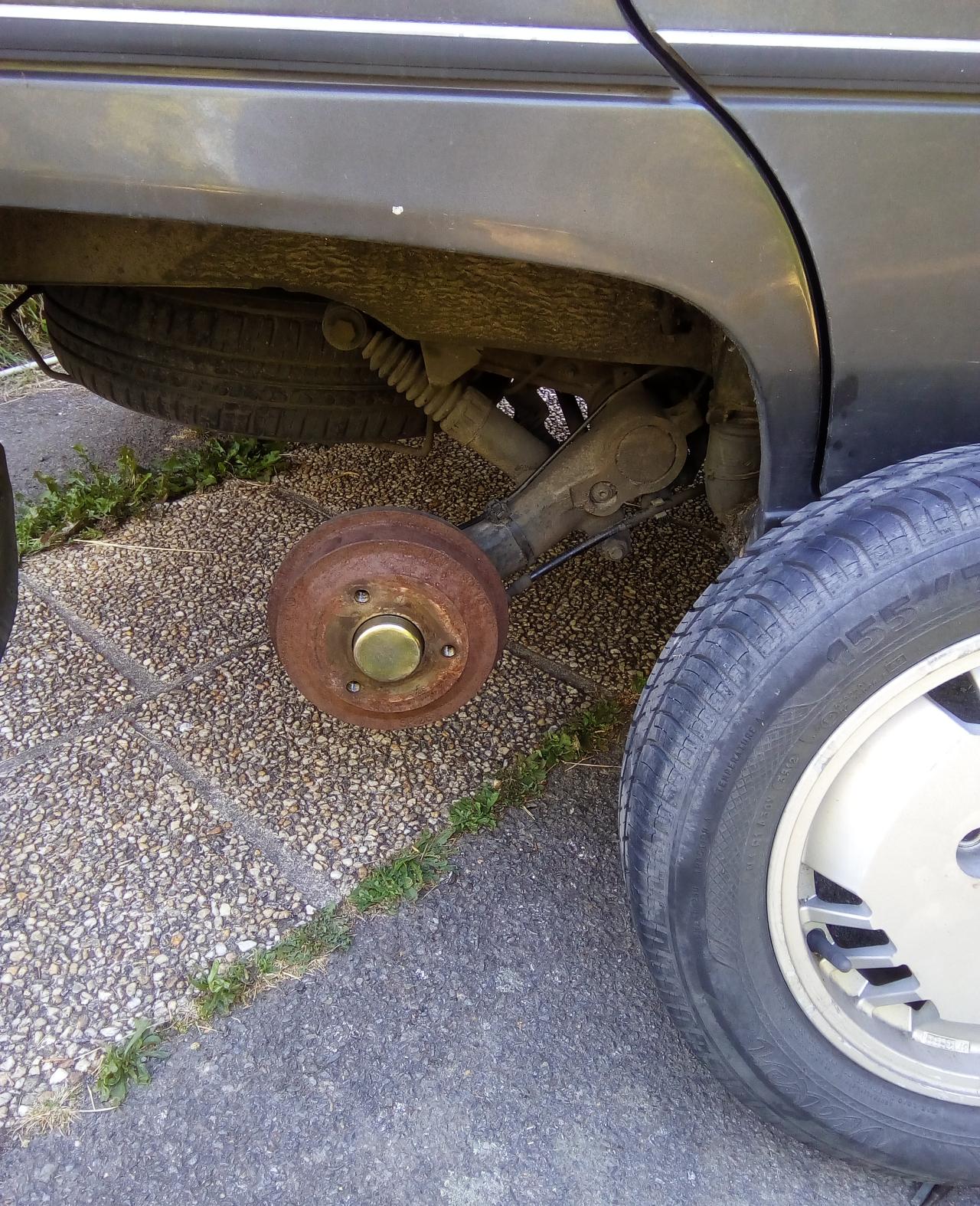

La voiture a repris les petites routes de France et de Navarre grace à Alain qui a pu me faire suivre ZE pièce qu'il fallait. Merci à lui :jap:
C'est quand même autre chose que de rouler dans une AX Série 2 que dans une Twingo série 1, d'un côté tu roule dans une voiture, de l'autre dans un jouet rapidement insipide sur long trajet et 4 voies avec le recul...
