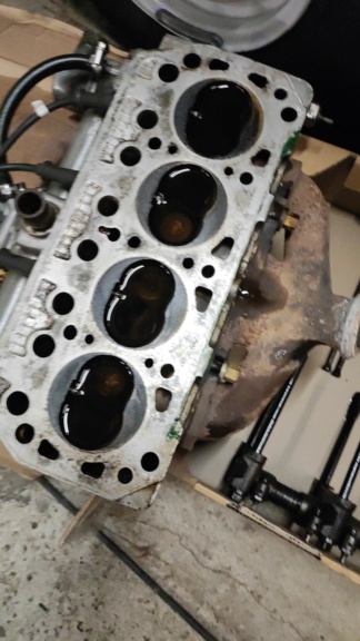

sinon déculassage du break et dépose distribution:
Bilan des courses pas si négatif que ça.
Pistons ok, soupapes étanches ( je vais démonter les ressorts pour voir si elles coulissent sans Point dur)

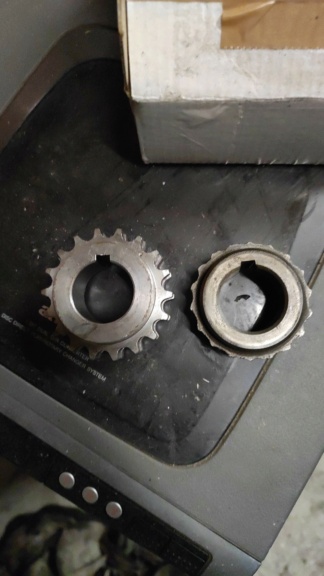

Mais je ne m'explique toujours pas l'usure du pignon, de surcroit en fonte:
ou alors c'est de la fonte de merde dont le traitement de surface a été raté.... car le pignon d'aac est comme neuf et la chaine elle même, bien que légèrement détendue n'est pas défoncée.

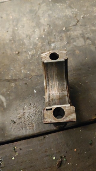

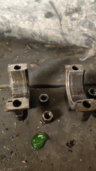

Bon auscultation du moteur du break, on est dans le beau :ddr:
Coussinets de bielle 1 et 2 HS, surtout le 2... Vilebrequin a remplacer très certainement
Coussinets de palier ok pour les deux que j'ai déposés.

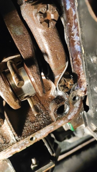

Et le ressort du spi qui s'est barré de son logement :ddr:
Bon courage!
Donc problème de lubrification, ca expliquerait la chaine.
Ou alors c'est la conséquence du d pignon HS ?
Le moteur semble bien sec. Ce qui m'étonne. bon il y'a bien 1 an qu'il est "stoppé", c'est sans doute pour ça.
Ce n'est pas la conséquence du pignon HS c'est certain. Plutôt l'inverse. Ceci dit pour avoir discuté de ça avec JPL sur GSaventure, il a eu il y'a longtemps un souci similaire sur une 1100 ti avec un pignon bouffé de la sorte. C'était bien la pièce qui était de mauvaise qualité. Un fabricant fournissait à l'époque des kits distrib pour plein de marques différentes et la qualité n'était pas au rendez vous... avec les pièces du réseau c'était ok.
Donc double merde :ddr:
oui, je suis coutumier de ce genre de surprises :)
