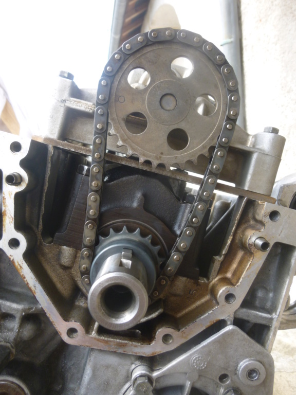

Voici les travaux de l'aprèm, le bloc a retrouvé son vilebrequin.
Par contre mon atelier (une grange) était très poussiérieux à force de trainer, j'ai préféré me mettre dehors et souffler le bloc un bon coup.
Je l'ai couvert à chaque fois que je n'intervenais pas dessus et l'ai emballé pour attendre la prochaine intervention.
On notera au passage la Saxo qui a décidé de semer une extension de porte...
J'ai serré les chapeaux à 53 Nm comme précisé dans le Haynes pour les moteurs type 150. Pas de frein filet. J'ai bon?

On s'y est remis.
Assez content du résultat, je me suis fait aider et on a pris notre temps. J'espère que ça ira!
Au menu:
-segments
-coussinets de bielles et vilo
-cales latérales
-joint de culasse + joints divers
-distrib' (courroie seule, pompe à eau et galet on très peu de kilomètres)
-durit d'huile
Ce moteur continue d'engloutir mon salaire (les caches distri...), j'attends des durits de refroidissement (tout pris en silicone flex car les refs d'origines disparaissent peu à peu des sites généralistes et j'ai besoin que ça avance!) et le kit de réfection pour la rampe de graissage de l'arbre à cames (changement des diffuseurs rouges sans joints par des diffuseurs à joints).
