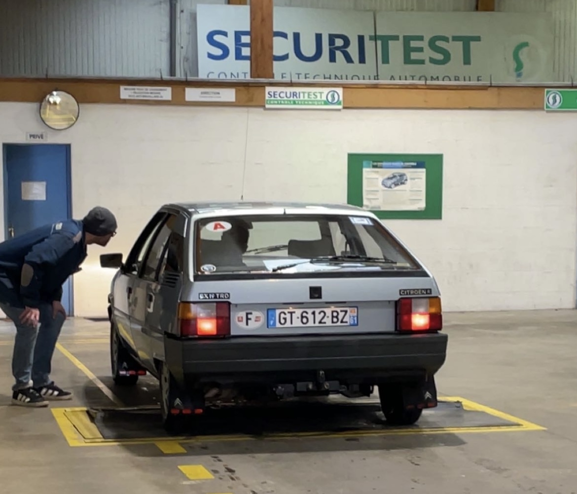

C’est le grand jour ! Départ pour le CT :peur:

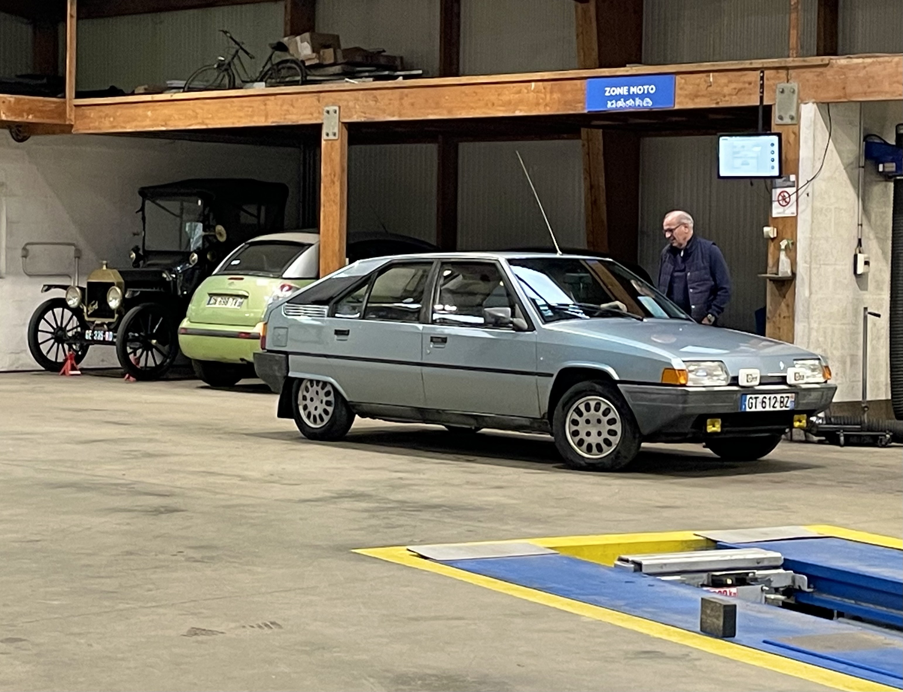

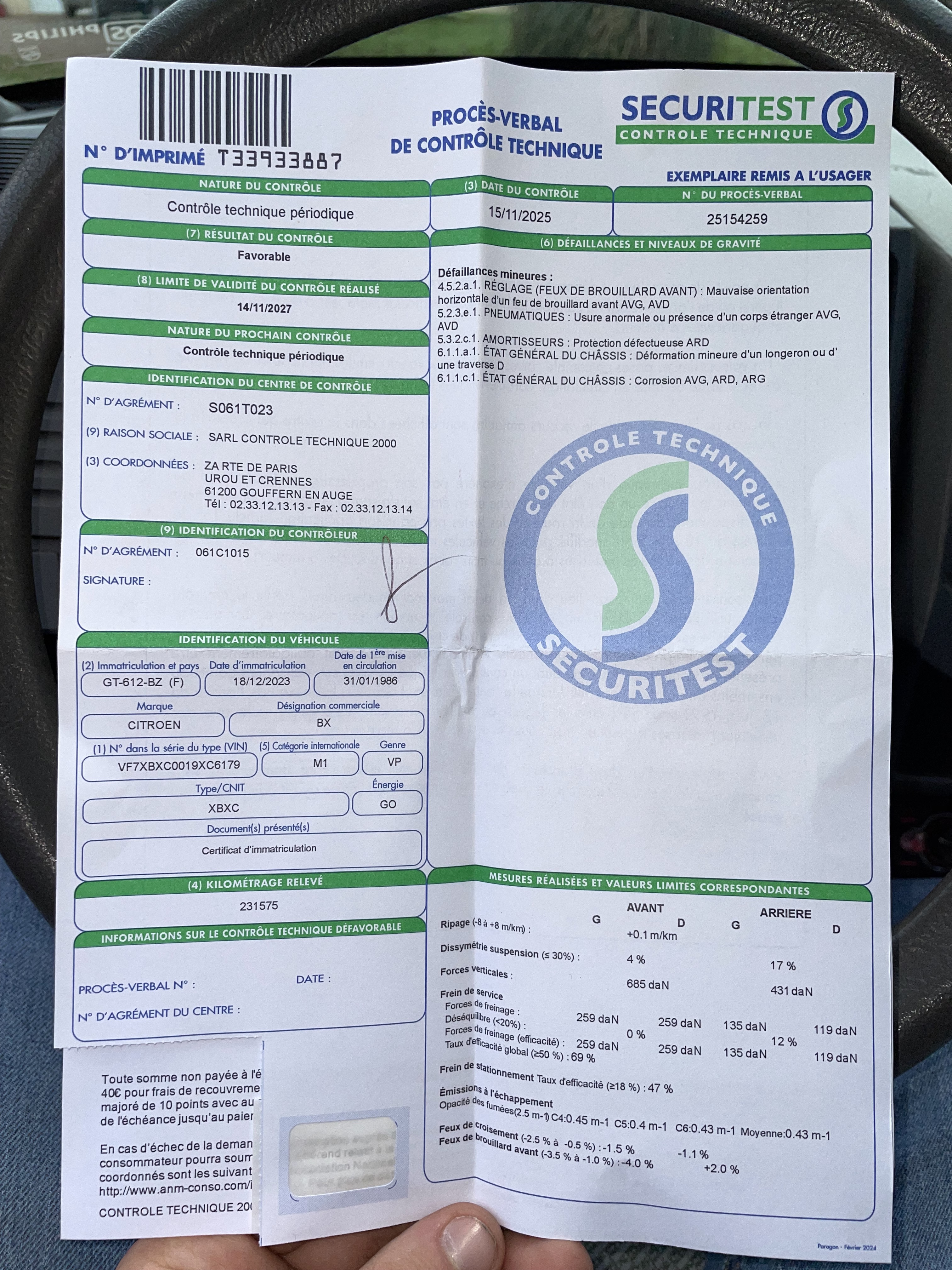

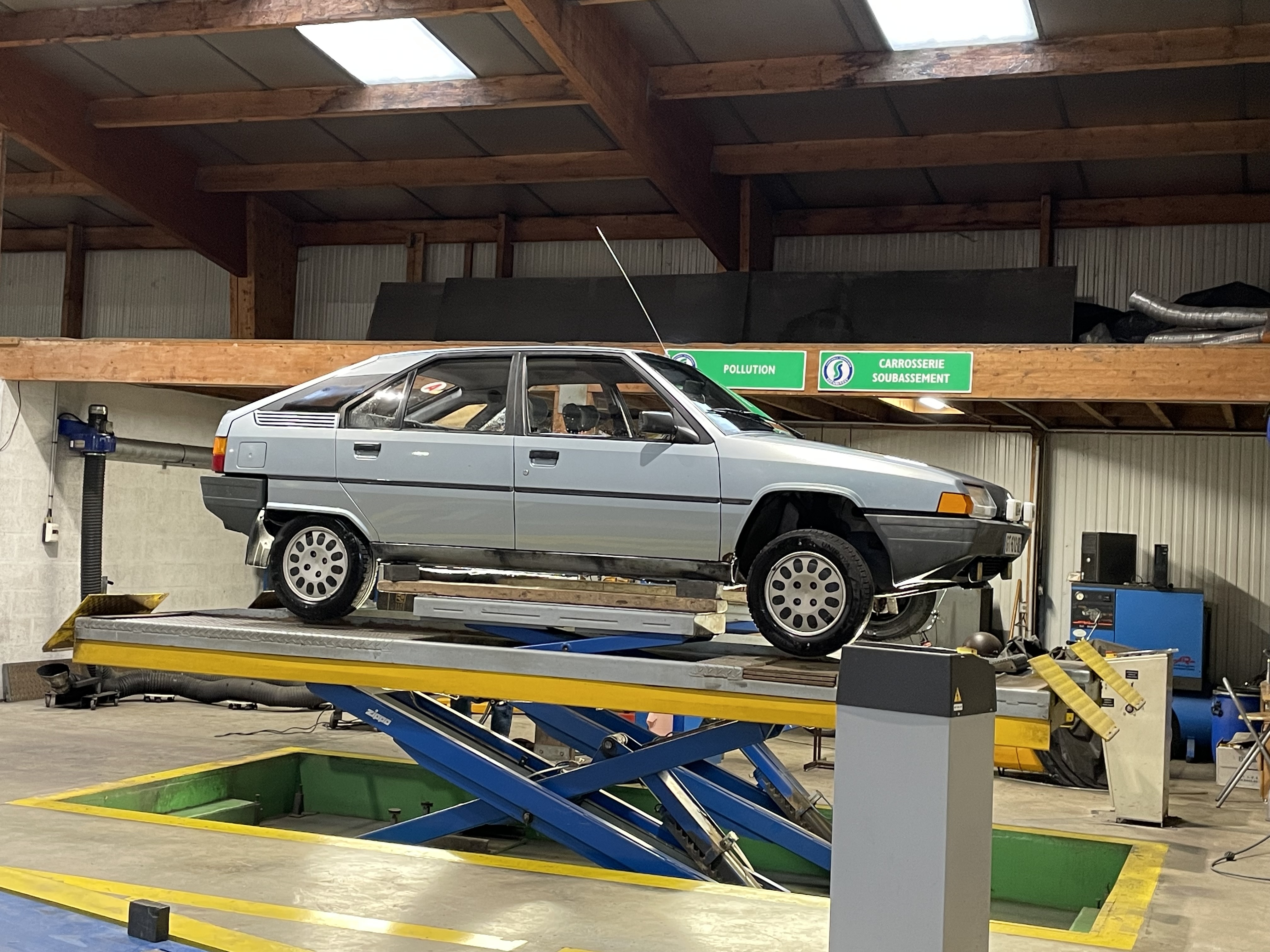

Re: BX 19 TRD 1986
demesmaeker a écrit : sam. 15 nov. 2025, 11:12 Alors ce CT ? :mad:
C’est l’heure du verdict !!
Et bien c’est reparti pour 2 ans ! :mrgreen:
Cette BX freine fort, ne pollue pas un pet et ne fuit pas ! :love:
Il y aura juste les pneus avant à changer, un peu de corrosion de surface à traiter, les cafetières à changer ET PUIS C’EST TOUT :beuh:
Et le contrôleur m’a répété une bonne dizaine de fois qu’elle était magnifique :rs:
En même temps c’est un passionné d’anciennes ( on peut voir sa Ford T en arrière plan :rs: :rs: )
Messages : 13495
Re: BX 19 TRD 1986
Amusant la Ford T oui. :)
C'est sympa les contrôleurs comme lui. :)
Messages : 3862
Re: BX 19 TRD 1986
Bonne nouvelle :jap:
Je suis surpris par la dissymétrie de suspension AR de 17%. C'est beaucoup pour une hydrau.
Changement de cafetière et nettoyage des vérins comme il se doit. Tes sphères ont quel âge ?

Messages : 796
Re: BX 19 TRD 1986
Smat a écrit : sam. 15 nov. 2025, 18:05 Bonne nouvelle :jap:
Elles sont d’origines :ddr:
Elles avaient quand même été rechargées une fois en 1999, mais jamais changées :beuh:
Donc c’est peut être ce qui explique le déséquilibre :ddr:

Messages : 2284
Re: BX 19 TRD 1986
Superbe, en plus l'efficacité du frein à main est fou, t'as de quoi faire des stoppies. :ddr:
Félicitations. :bien:

Re: BX 19 TRD 1986
Harlock a écrit : sam. 15 nov. 2025, 20:16 Superbe, en plus l'efficacité du frein à main est fou, t'as de quoi faire des stoppies. :ddr:
Merci ! Et oui on est à la limite du stoppie avec le frein à main :ddr:
