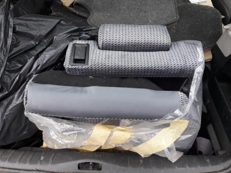

Messages : 14355
Re: XM Gazout 2.1TD
Une bonne nouvelle pour contrebalancer : j'ai récupéré l'autre moitié de banquette fractionnable et c'est dispo chez moi. :jap:
Messages : 3024
Re: XM Gazout 2.1TD
nickel, je vais pouvoir la passer en 8 places.
