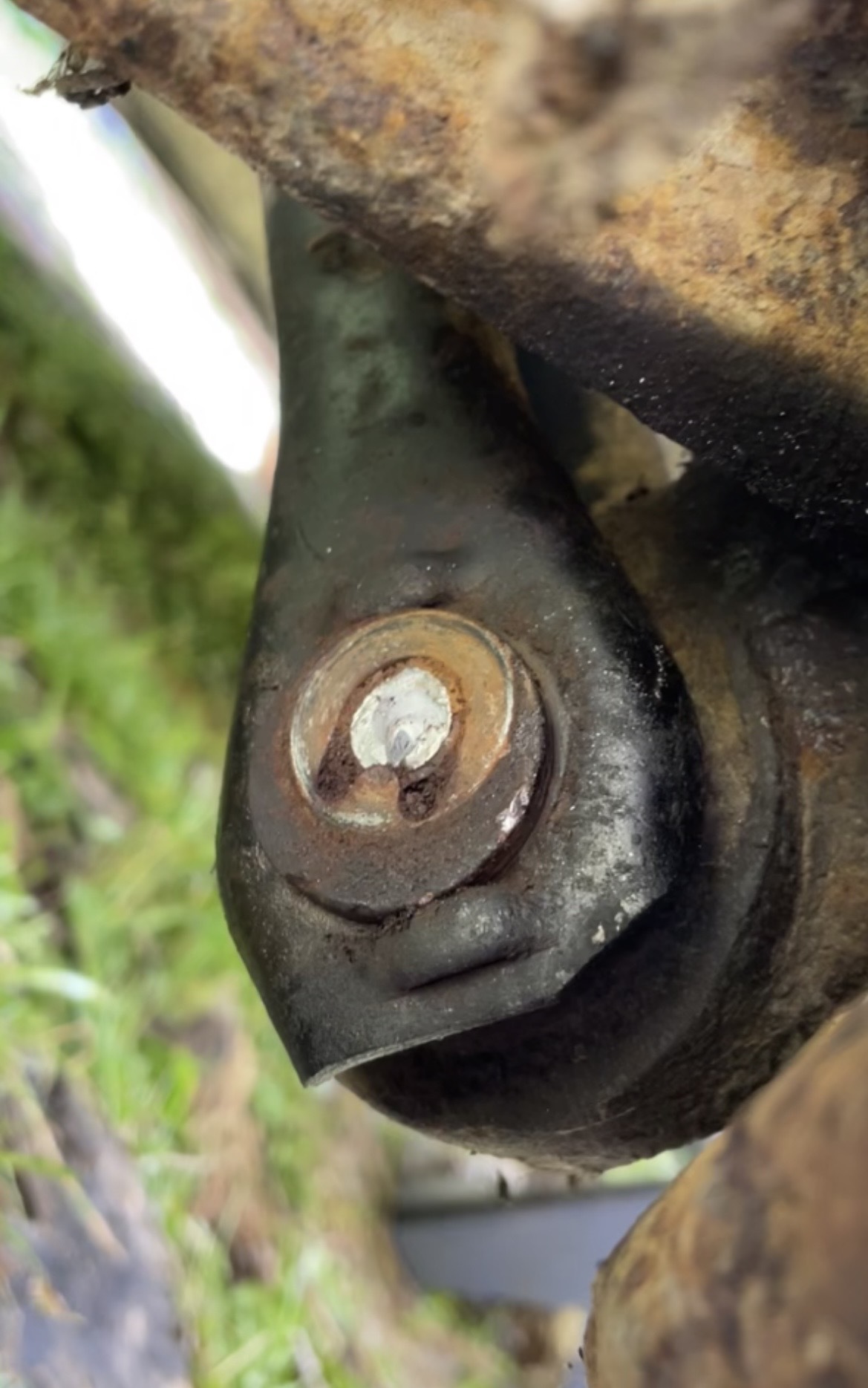

Bon le roulement de roue de cette rougne est enfin changé !
Je peux de nouveau rouler en silence !
Tout s’est passé nickel SAUF un truc
La vis inférieure qui règle le carrossage du bras de suspension a cassé net au démontage
Ducoup petit passage chez bmw et posage sur la vis, l’écrou et la rondelle
Et oui, même avec une auto de 1994, je peux encore aller chercher mes pièces chez le concessionnaire
Ducoup en attendant de recevoir la pièce, j’ai mis un goujon de culasse de camion avec 2 écrous serrés à 250 nm, et ça roule nickel
