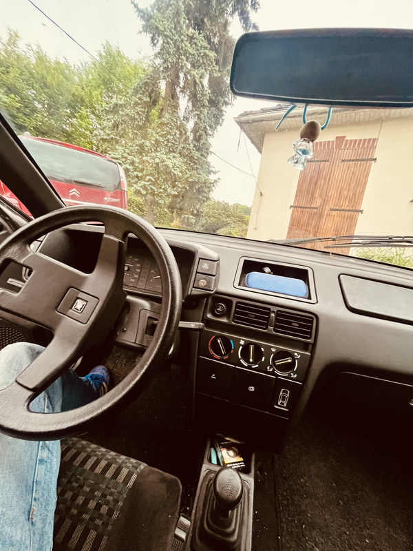

Messages : 1167
Cet auto a un intérieur quasi complet :jap:
Messages : 3115
Ah oui, il te manque une jambe. :ddr:
Messages : 18375
Cette sellerie. :love:
Messages : 14469
Velours Etna ! :love:
Messages : 10881
Oui :love:
Mais manque la clim :mad:
