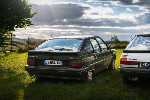

Quelques photos durant ce périple :jap:
Messages : 1888
:love: :love:
Messages : 4416
:love: :love: :love:
