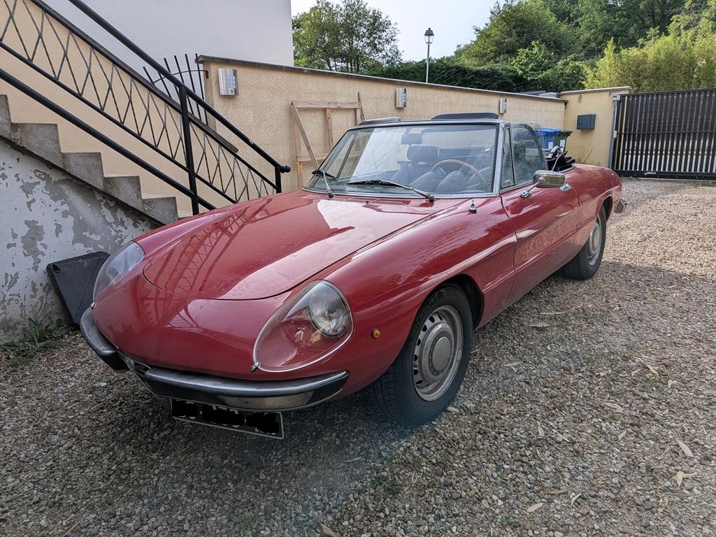

Dépose de la barre de liaison entre le boitier de direction et le moyeux
L'accès est un peu pénible au niveau du boitier pour passer un gros arrache rotule, mais je m'en suis sorti.
Installation de la nouvelle rotule après avoir pris des repères sur l'ancienne pour garder la même longueur. Faudra à terme faire un para, mais en attendant ca ne devrait pas trop impacter la direction.
Pas de roulage pour vérifier, vue l'heure et les sièges de l'espace posés devant qui empêchent de la sortir
