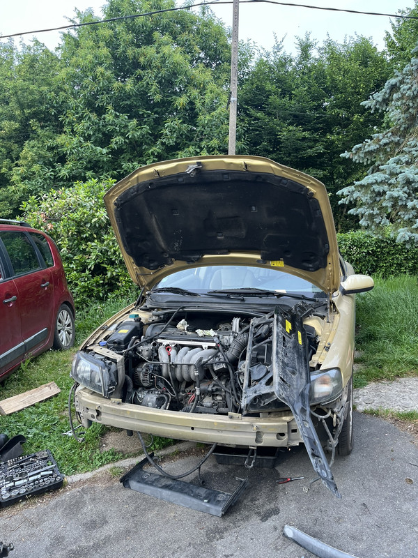

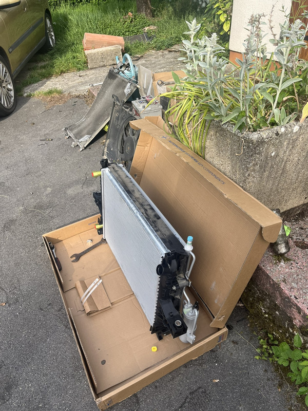

De retour a la maison :jap:
Et j'ai pas chômé, aussitôt récupéré, aussitôt démonté et remplacé par le radiateur et le condenseur par du neuf de la marque Nissens :jap:
Mise en eau refaite, pas de purge a faire car c'est automatique :bien:
1h30 a tourner en régulant a 80 degrés sans que les ventilos se déclenchent, ils ont finis pas se déclencher en coupant le contact (phénomène de Heat Soak), j'ai remis en route, attendu qu'ils se coupent, ils se sont coupé 3 minutes après et se sont plus déclenché moteur tournant. C''est fou comment des radiateurs neuf ca change tout niveau efficacité :ddr:
Reste plus qu'a faire l'entretien courant et la distri :jap:
