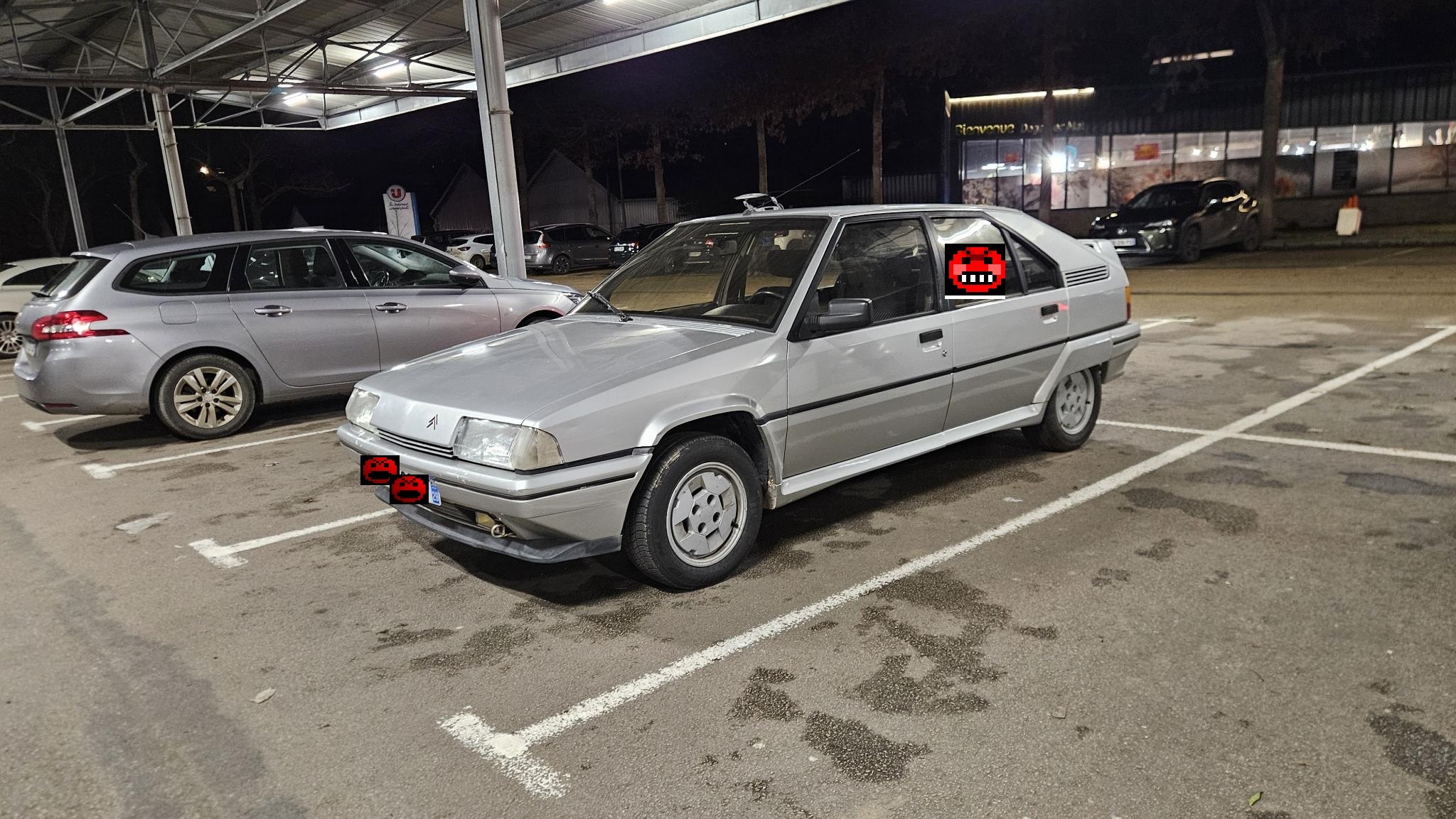

Messages : 18109
Re: [BX GTi 16 soupapes ph1] La terreur bretonne
Elle a roulé pour préparer le CT. La sonde de niveau de LDR est morte (8 MOhms à ses bornes, et voyant allumé malgré le bocal correctement rempli), mes antibrouillards sont totalement enculés, mais à part ça elle roule très bien.
Messages : 18109
