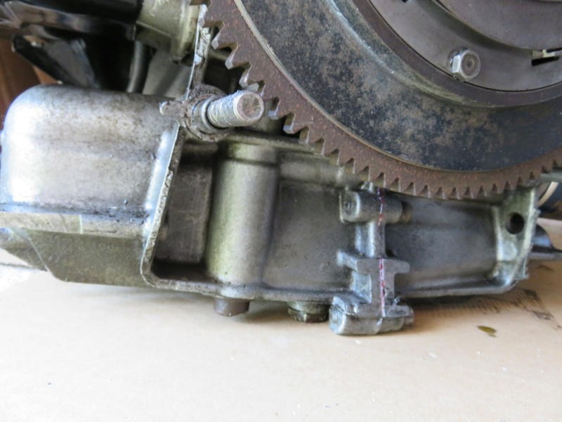

Suite à l'achat l'autre WE d'un bloc 652 bloqué, je me suis un peu sorti les doigts pour y mettre du cambouis :rs:
J'ai réussi à débloquer le piston coincé sans trop de difficultés. Chauffe, dégrippant et un démonte-pneu sur le volant moteur. Même si j'espérais une autre issue, le nikasil est parti en plusieurs endroits sur le cylindre, donc baisé :mad: :mad: :mad: Mais les pistons sont quasi neufs :love:
Cet aprem j'ai ouvert le bas moteur. L'AAC est très beau, le vilo semble vraiment pas mal, même si les coussinets sont polis en plusieurs endroits. La pompe à huile est bien piquée. Je ne vais pas parler du goudron à la place de l'huile :ddr:

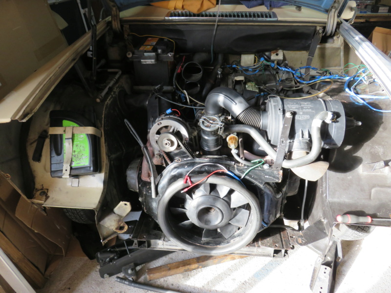

Comme je ne savais pas quoi faire aujourd'hui, je me suis farci une dépose-repose du 652 pour voir d'où venait l'huile sur la tôle de chassis et par terre. Je m'attendais à trouver un spy fuyard, que nenni :mad: J'ai resserré deux-trois trucs (bouchon de vidange ( :ddr: ), reniflard... ), un coup de propre moteur et chassis, changement du joint spy de la bague au fond du vilo, et repose :jap:
Demain repose de la face AV, électricité, conduits de chauffage et ça devrait watter :love:

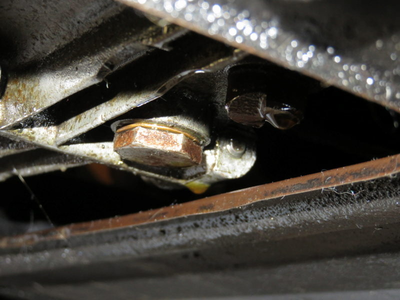

Cette rougne a eu son CT. J'ai encore des trucs à reprendre dessus :mad: Toujours les caches-culbuteurs et le reniflard qui font chier :colere: Je crois que j'ai ausi le clapet de by-pass d'huile, mais ça va être un peu plus drôle, c'est un gros écrou auto-cassant :ddr:

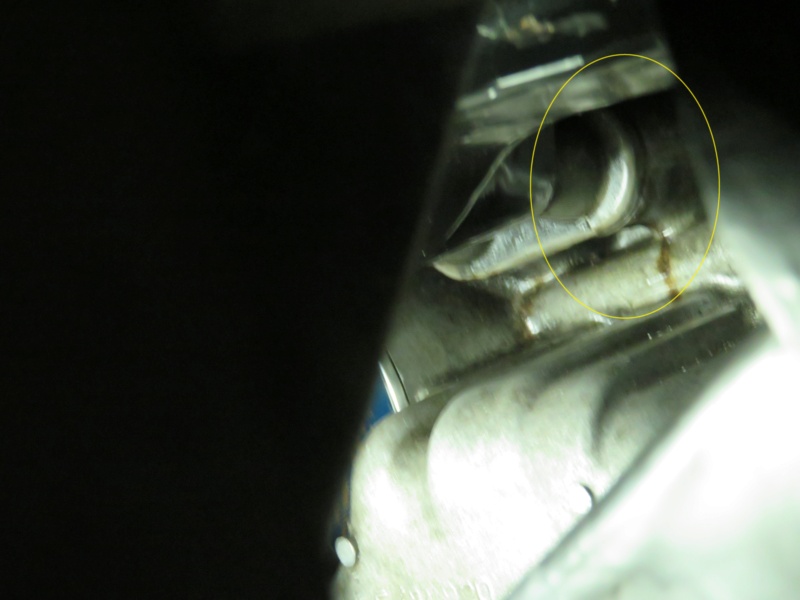

Fuite au reniflard: ok
Mais fuite au mano-contact de pression d'huile ou sur la canalisation de graissage :mad:
Et un beau défaut d'étanchéité sur le cylindre D :ddr: :colere: :colere: :colere:

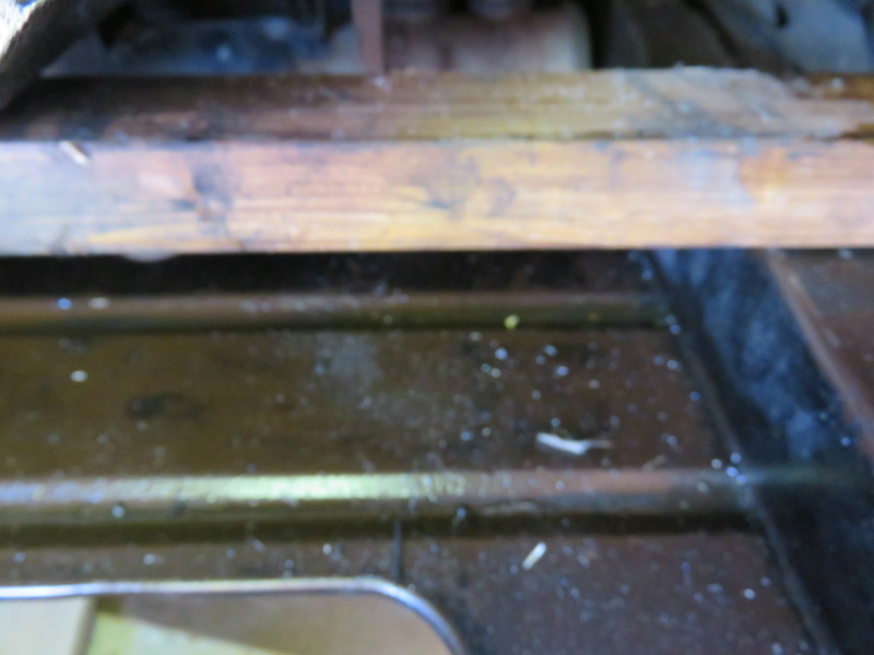

On s'y remet :mad: :mad: :mad:

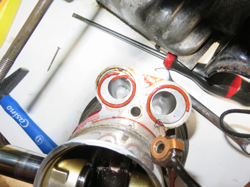

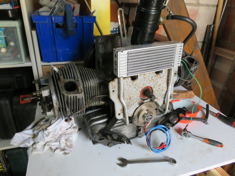

Fuites entre chaque cylindre et carters, a priori depuis le goujon de culasse du bas, j'ai refait un coup de serrage sur les 6. Remplacement des vis deux pans d'axes de culbuteurs par des 6 pans creux, histoire de faciliter une intervention ultérieure.
Le cylindre côté D
Merci à Madame pour m'avoir aider à hisser le bloc sur la table d'opération :jap:
