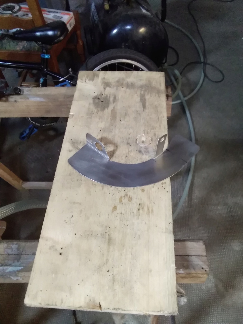

J'ai une demande pour refaire les bas d'une cx en inox et autre partit sujet à la rouille (le proprio est breton il doit vouloir allez à la pêche en cx)
Pour l'instant elle partirai au nord nord au pays de la tulipe et la tomate Colombienne
Sauf si j'ai une offre pour qu'elle reste en France (ce que je préférerais en hommage à son défunt propriétaire plutôt connu en France dans le monde de la citron)
@nordhal

Pour la cx on trouve des morceaux de tôlerie neuve ?
Des Xm il y en a pas mal
Je garde toujours les gabarits
Et pour le reste ça va déprendre de mes opérations

Je doit en faire un pour la cx qui doit arriver dans la semaine
Il y a un bout de museau, la petite grille. les bas de portière, des bas de caisse je crois
Et ce que vais trouver en grattant un peu
Donc faut je speed un peu pour l'xm surtout que je vais certainement lui faire une ligne inox

Pour le bac de batterie ?
Pour le reste sur la cx. Je vais surtout utilisé de l'électrozingué je pense
Sauf si le proprio demande autre chose

Je vais faire un assemblage inox sur acier que je laisserais dehors et un aciers sur aciers
Et je mettrais des photos pour montré la différence, ça servira à la science et permettra à chacun de se faire un avis
Réalisation de l'emboutissage pour évacuer l'eau
Début de l'autre côté mais il y a plus de taff

Étude du remplacement des portes masse d'origine (fait en concession après un rappel) la mienne a encore ceux d'origine
Re-fabrication à l'étude
Les tôles de protection derrière les disques de freins
Tôle de support de prises d'abs et témoins d'usures des plaquettes de frein
A l'origine je pensais les envoyer en traitement electrozingage ou autre mais c'est trop attaqué

Petite bricolé de la journée
Fabrication des 2 tôles qui se trouve derrière l'étrier de frein en inox

Avec tout ce que tu fais dessus tu vas pouvoir la vendre CHER !

Bof ça reste une xm prv12 an 89
Tout les points de rouille des ailes av son traité (Ferrose apprêt anti rouille) en attente des greffes
Le vases est prêt pour la peinture (faut que je pose)
Les tôles de support de prises sont faites
