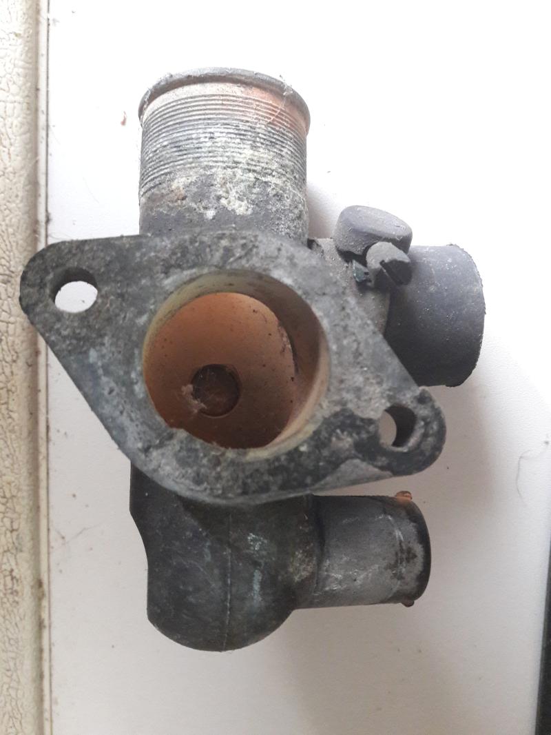

et puis fuite d'eau. quasiment rien, quelques gouttes mais çà m'enerve. çà vient du boitier d'arrivée d'eau derriere le bloc, ou arrive la durite inférieure radiateur pour remplir le bloc.
Donc quelques gouttes, je me dis que c'est le joint, etc... je demonte, je refais les joints ( la durite cuivre et son torique, le joint, je vire toute la crasse. car j'avais juste mis un joint papier sans pate, et c'est vrai que la surface d'appui etait un peu grelée.
je remonte je mets en eau, encore des gouttes. je fais un joint un peu plus solide (car on le trouve pas ou en pochette complete. cette fois je blinde de pate :cyp: ). en 1mm d'epaisseur
Encore des gouttes. je regarde au miroir, et çà vient bien de cet endroit là, comme si çà sortait de la vis, pas du joint. je vide et redemonte,

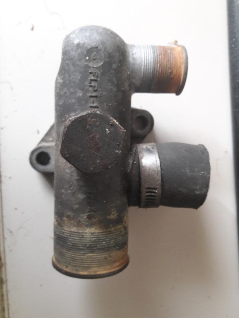

Et bien c'est fissuré. en fait çà a du surchauffer a un moment ou je sais pas je vois pas ce que j'aurais pu faire pour fissurer çà comme çà... ou alors c'etait bouché par la crasse que j'ai viré.
bref, cette piece est introuvable, çà a changé tres vite et c'est pas compatible avec les XU plus recents ou les XUD, en gros jusque 85 puis çà change.:
je vais etre obligé de faire ressouder çà... car j'ai trouvé nulle part de chez nulle part. a moins que demes ai çà qqpart :ddr:
Bref, pas prete de rouler! Je comprends vraiment pas comment c'est arrivé car en plus, bien sur, j'ai tout serré au COUPLE :mad:
Visiblement c'est le serrage et la déformation du bloc qui ont dû forcer sur la zone et la fissurer...
Ne pourrais-tu pas plutot baguer l'intérieur ? C'est pas un tube de 2mm d'épaisseur qui va venir semer la zone sur la circulation d'eau...

Pour le sur serrage je vois pas comment en fait vu que j'ai respecté le couple prescrit :ddr: avec la petite clé en 1/4 super précise. et la portée de la vis n'est pas sur ecrasée.
Quoi qu'il en soit le resultat est là.
Je pense que je vais partir sur un trait de soudure çà sera le plus simple, le gars est à 10 minutes de chez moi çà va me couter 50 balles et je suis sur du taf. car pour le coup là c'est pas compliqué. je vais préparer un peu la pièce, limer la fissure pour que la soudure entre bien et çà ira. Je suis content de ce qu'il a fait sur la culasse, et çà çà tient. j'irais lundi matin, au moins çà fait une pause nécessaire dans le chantier car je sur-saturais j'allais encore faire n'importe quoi :ddr:

C'est vraiment étrange, car même en serrant super fort, il n'y a rien qui tire sur la pièce de l'autre coté, donc ca ne devrait pas la déformer ailleurs que sur les œillets de fixation.
Je dirai que la dilation du boitier n'est pas a même que la dilatation du bloc moteur. C'est un peu l'idée de l'embase d'un carbu qui se déforme à cause de la chaleur. Sauf que sur le boitier à eau c'est plus dommageable et la matière se fissure.
Après vu la somme si ça peut être réparé c'est bien mieux :jap:
mais le truc a visiblement jamais été démonté avant moi, je l'ai démonté cette fois ci uniquement. donc çà devrait fuire depuis un moment si c'etait çà? Bref, le resultat est là avançons mais c'est vicelard quand meme :ddr:

Ma mémoire me fait défaut, c'est un boitier d'eau de TD en fait :peur:
non sur TD il y a une autre sortie d'après mes recherches. il y a eu plein de versions... peut etre sur les tout premiers 1.9D mais vraiment pas longtemps. y a rien sur bxparts, serie 04 etc (j'ai cherché pour 305 gt aussi)

Smat a écrit : ven. 23 août 2024, 09:06 Je dirai que la dilation du boitier n'est pas a même que la dilatation du bloc moteur. C'est un peu l'idée de l'embase d'un carbu qui se déforme à cause de la chaleur. Sauf que sur le boitier à eau c'est plus dommageable et la matière se fissure.
J'ai eu la piece en presse papier toute la journée sous le nez en bossant et je me suis creusé la tête entre deux trucs a faire...
je pense que tu as raison, car l''embase meme est légèrement bombée donc çà a du trop chauffer probablement lorsqu'elle a fait le joint de culasse qui a tout entrainé... je pense que çà devait un peu fuir mais comme elle chauffait je m'en suis pas rendu compte je l'ai arretée rapidement. donc conséquence du truc... va falloir surfacer un peu aussi ...

Au final ce n'est absolument pas le bon boitier, c'est meme pas pour Citron :ddr:. Tente de recharger avec une soudure oui :cyp:

bon merci d'avoir regardé. il faut aussi surfacer du coup :ddr: je vais le faire moi meme çà on est pas sur une culasse :ddr: et je vais serrer moins fort que le couple prescrit, je vais me baser sur celui du boitier de calorstat c'est quasiment le meme truc.

J'ai regardé sur le moteur de feu ma 1ère Sport, c'est pas le même ! :mad:
Oui, c'est vraiment spécifique, car ça prend une durite rigide visiblement.

On a regardé ce matin sur la GT de Wutch c'est ton systeme
C'est le chemin de la durite d'habitacle avec la purge qui est différent, avec un tube en cuivre qui part de l'habitacle et arrive à une durite cuivre rigide derriere la culasse, et aussi l'arrivée d'eau sur l'embase carbu sur le collecteur d'admission qui vient du radia sur la GT (gros radia et moi j'ai le petit donc pas possible ) qui vient de cette durite.
Donc en gros: mon boitier je le trouverai que sur du XU toute premiere mouture, peut etre 305 et BX jusque apparition de la GT ou c'est la visiblement que le systeme a changé.
En fait je pourrais adapter le nouveau systeme mais il me faut quelques pieces. dommage qu'il y ai plus de casse çà serait bien plus simple. mais le boitier est sauvable, je vais voir avec le soudeur, çà me semble le plus cohérent.
La priorité est qu'elle roule, donc d'ici fin septembre çà me parait une échéance acceptable, si c'est que le boitier çà sera meme avant... car une fois qu'il ne fuit plus j'ai plus que quelques heures de remontage à faire le plus long çà sera les taquets du roulement de palier du cardan et la repose des cache distri :ddr: . En plus tout est propre donc pas de conchiage de graisse bien pénible à prevoir.

Une soudure à froid sinon?
je suis très tenté d'autant plus que j'ai 2 expériences positives :ddr: je dois prendre ma décision demain.
je pense qu''en creusant un sillon dedans et dehors en faisant le bon mélange çà doit passer. mais c'est à un endroit qui connait de grosses variations de températures, donc le risque subisiste. en tout cas j'en ai :ddr:
