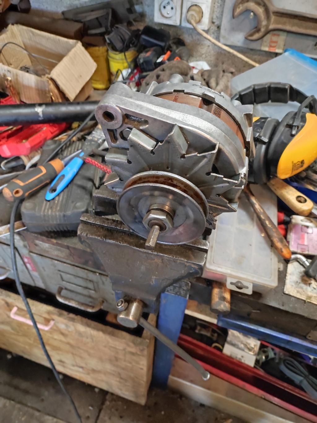

Rénovation de l'alternateur du break
Découpe soigneuse du roulement de palier arrière... car impossible de passer un extracteur.
Ici le roulement avant le sacrifice
Rectif des pistes quelques peu marquées à la perceuse à colonne :ddr:
Pose du roulement de palier arrière neuf:
Une partie du remontage:
Remontage terminé. depuis c'est remonté sur la voiture.

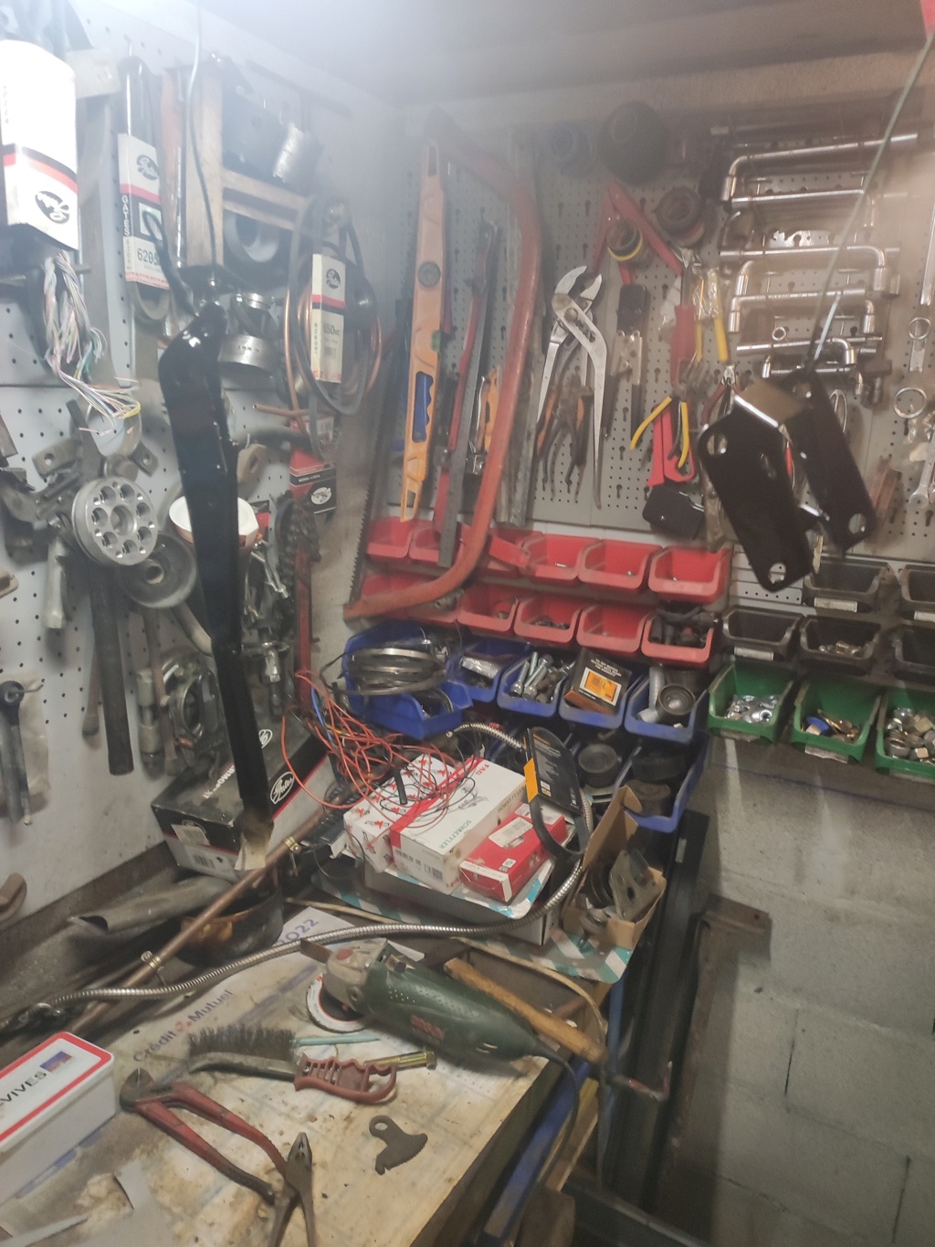

ces courroies au mur de l'atelier qui ne serviront jamais :rs:
Publié : mer. 22 mai 2024, 22:41
par phoz182
Ah ça...
