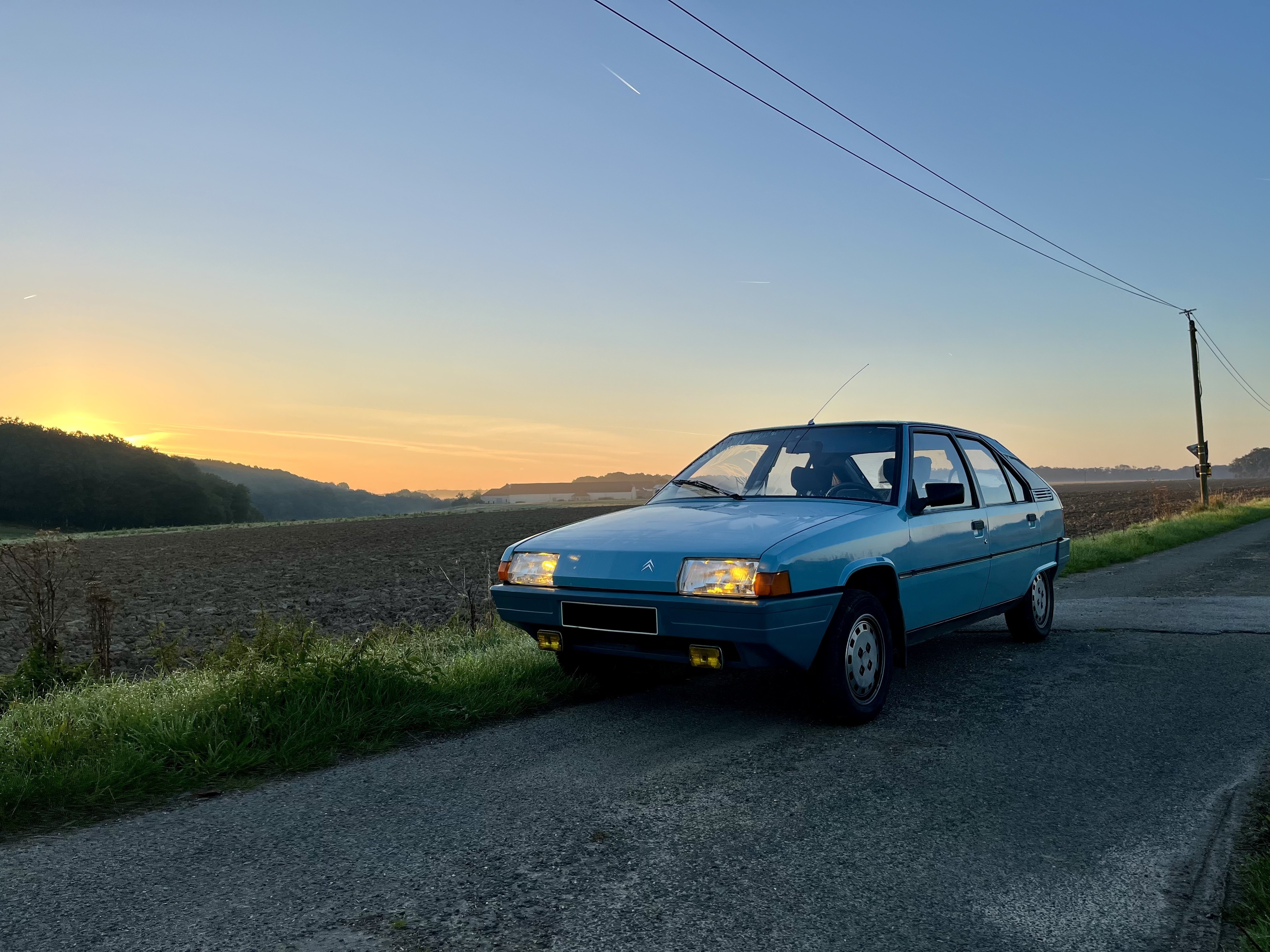

Petit tour matinal au levant :rs:
200 kms a peu près au compteur: RAS :jap:
