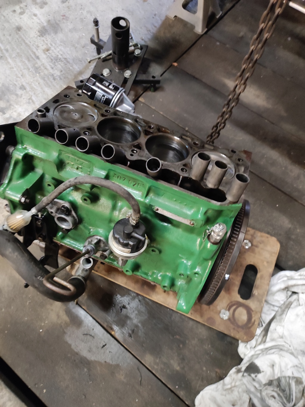

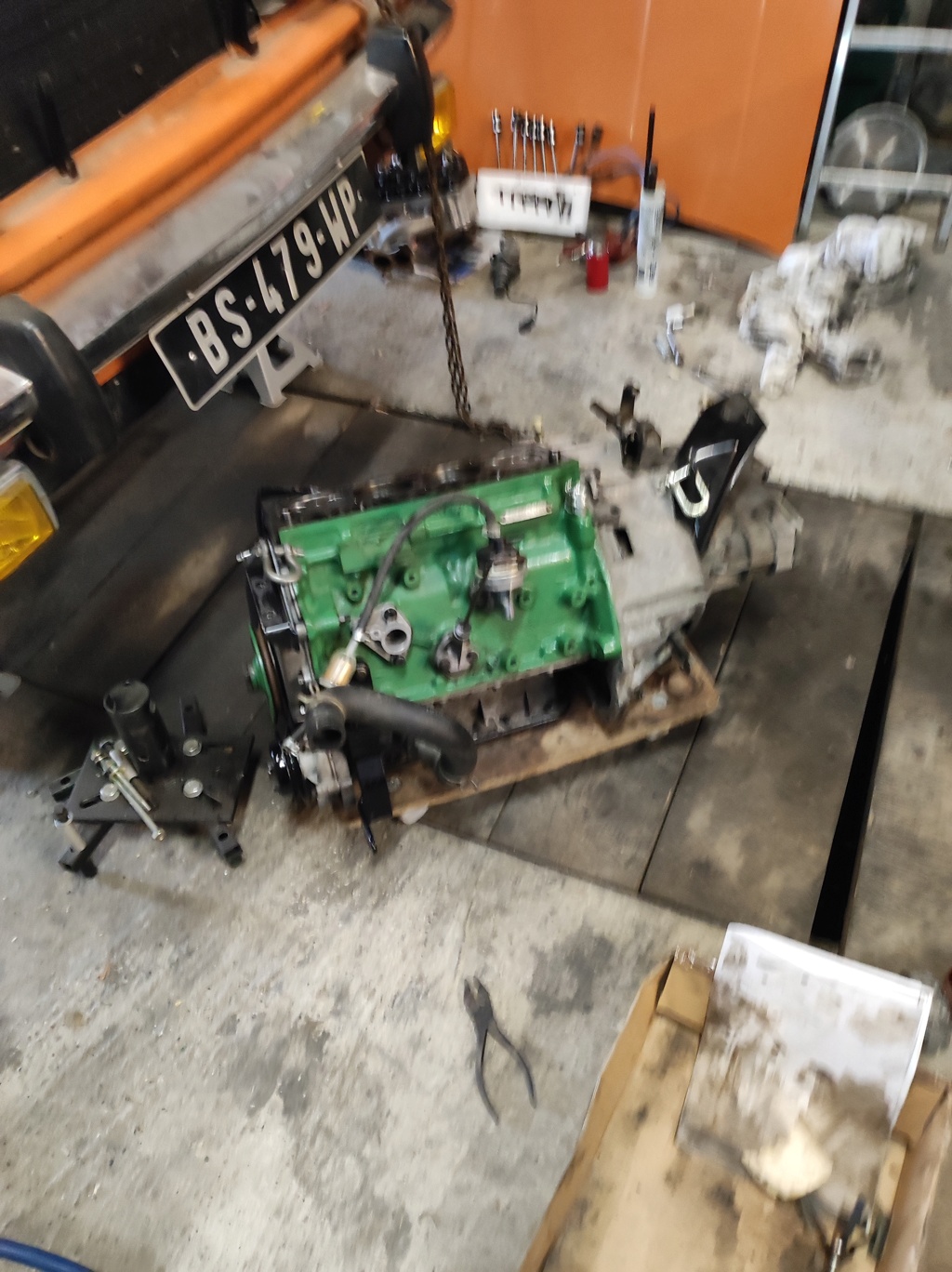

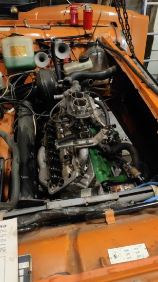

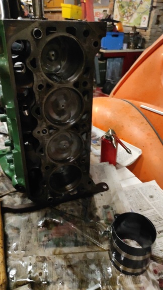

En parallele du BTP, remontage du moteur de la simca 1100 orange qui doit partir à la fin du mois.
Depuis la culasse est serrée.je remonte les périphériques.

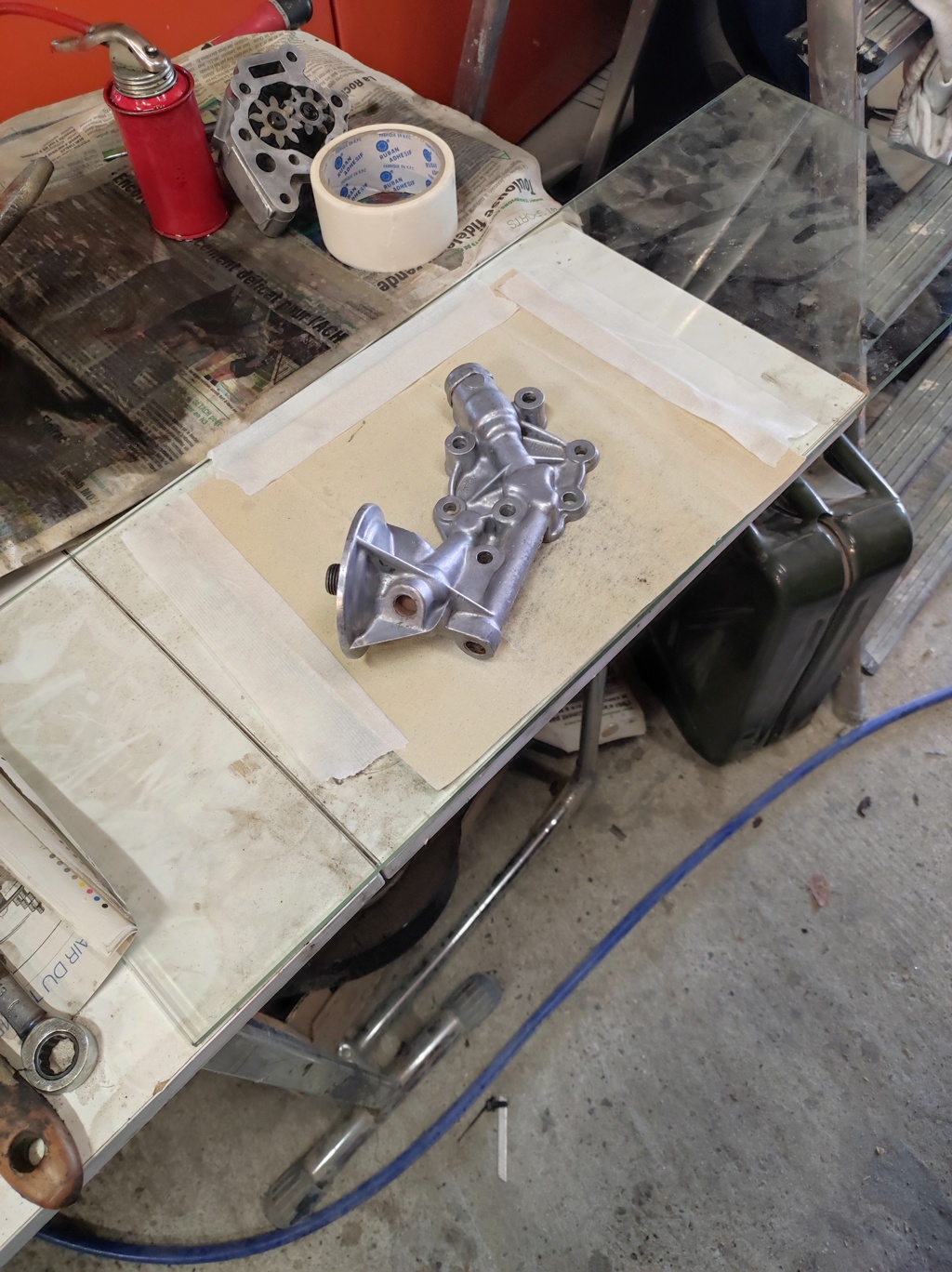

Bien sûr tous les joints ont été remplacés, j'ai mis les poussoirs en neuf, distribution neuve, tous les coussinets. La ligne d'arbe est rectifiée à +0.20.
Les pignons de pompe à huile sont neufs, le couvercle rectifié. Difficile de faire mieux.
Effectivement. Beau boulot !
Mieux c'est neuf ensuite :ddr:
c'est toujours quand on vend qu'on s'enerve pour finir la rougne qu'on a laissé trainer des mois voir des années :ddr:
Messages : 3214
Ce moteur est sans doute plus neuf qu'en sortie d'usine lol
