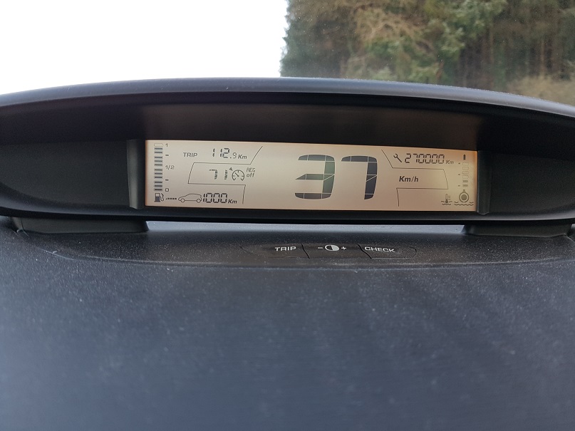

Publié : mer. 20 févr. 2019, 21:02
par Der Ulmer
:clodo:
Re: Mon nouveau traîne-con du quotidien : C4 HDi92 Collection
Publié : mer. 20 févr. 2019, 21:09
R O U G N E :rs:
quand elle etait neuve et qu'on parlait bx sur le net "ah mais les voitures modernes c'est l'enfer, toujours au garage, rien ne vaut une bonne bx!" :rs:
Publié : mer. 20 févr. 2019, 21:19
par Der Ulmer
13 ans en juillet. J'ai commencé à watter en Calanque quand l'auto n'avait que 12 ans. :ddr:
