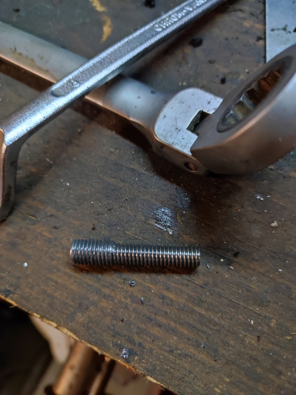

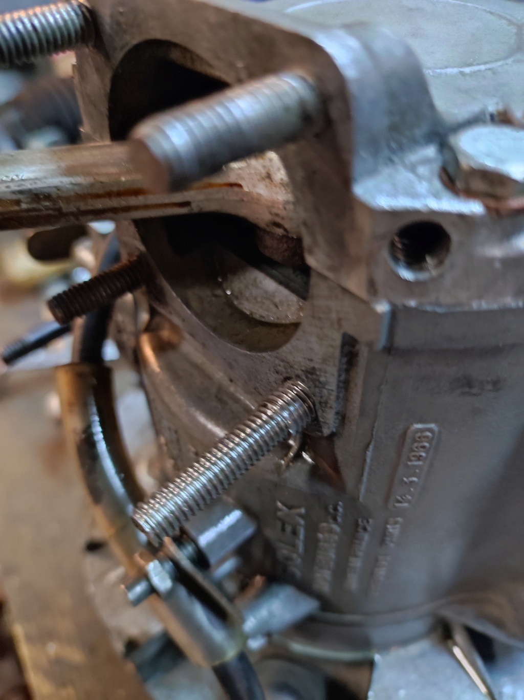

J'ai un peu continué le moteur dans la semaine. Un gougeon du cylindre avait été serré un peu fort. Bilan, filetage arraché. N'ayant pas d'insert, j'ai fabriqué un gougeon batard en M6/M7.
C'est réparé.

phoz182 a écrit : lun. 9 sept. 2024, 09:55 J'ai un peu continué le moteur dans la semaine. Un gougeon du cylindre avait été serré un peu fort. Bilan, filetage arraché. N'ayant pas d'insert, j'ai fabriqué un gougeon batard en M6/M7.

Deux goujons soudés et un coup de filière ? :beuh:
Publié : mer. 11 sept. 2024, 17:47
par phoz182
Non plus simple, gougeon M7 réduit en diamètre et fileté en M6.
Bon la réduction s'est faite à la gitane avec le gougeon dans la perceuse à colonne et la lime électrique à l'attaque. Tout ça à l'oeil et un coup de pied à coulisse régulier quand même... Faut pas trop déconner.
Sur le bloc, comme le trou n'est pas débouchant j'ai raccourci un taraud M7 à la meule pour tarauder :eddy: le.plus loin possible.
