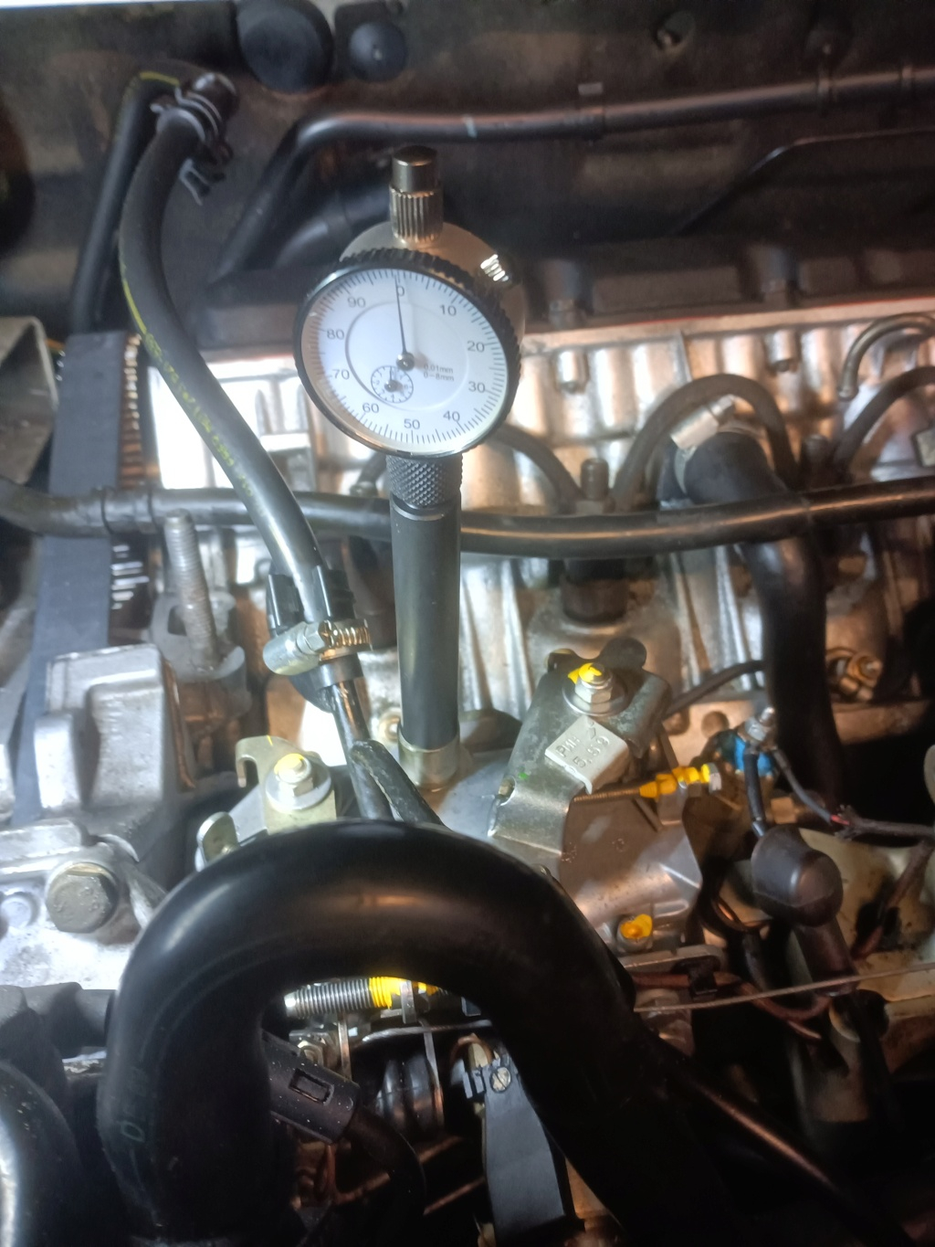

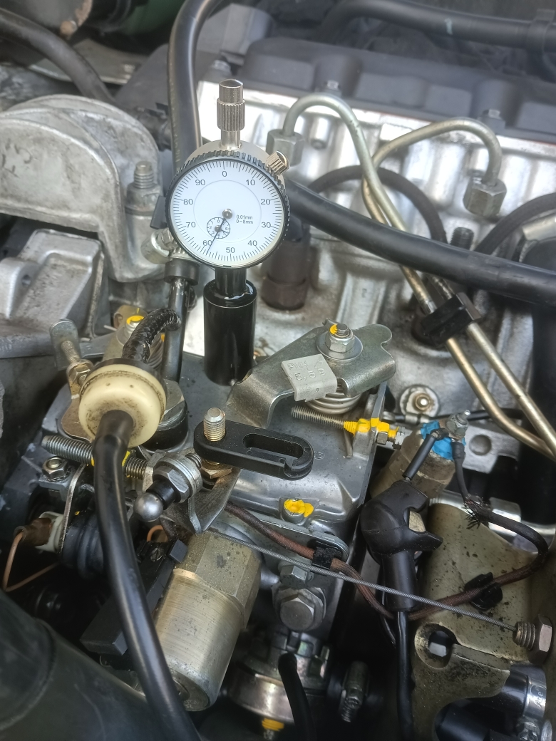

Bon, j'emmène la pompe en fond de boutonnière vers le radiateur.
J'insère le comparateur que je met à zéro et je tourne la pompe vers le moteur.
En fond de boutonnière j'arrive à 5,22 au lieu de 5,59.
Et le symptôme est le même , démarrage difficile maintient accéléré à fond un semblant de ralenti et une fumée monstre.
La pompe est calée comme à l'origine, rien n'a bougé ailleurs car vilebrequin et arbre à came sont restés pigés pendant toute la durée des opérations.
J'ai plus d'idée, à part la pompe ratée en atelier mais elle est censée être passée au banc...

Re: XM Gazout 2.1TD
Censé être passé au banc...
Y'a pas une histoire de pastille ?

J'ai déjà remplacé des pompes à injection sur XUD dont XM par d'autres d'occasion avec un réglage pifométrique ça a toujours fonctionné.
Là ,j'envoie en atelier , y'a rien qui fonctionne.
C'est quand même fou, j'aurais dû la laisser avec sa fuite...

Vu ce que tu nous décris je dirais comme Smat que le diéséliste a loupé un truc.

J'avais eu un problème du genre sur une ponpe Bosch ou j'avais changé les joints du couvercle.
Au démarrage le moteur démarrait et tournait entre 2000 et 2500trs
En faite c'était l'un des levier que j'avais mal recalé.
En pompe Lucas il me semblait que ce n'était pas possible vue qu'il aurait un mepla de chaque côté .
J'avais finis par retrouver le calage du levier concerné en le déplacent le levier concernant cran par cran.
C'est peut-etre une piste à considérer, avant téléphone à celui qui t'a refais la pompe pour lui expliquer.
Par contre je serais moins étonné que soit le problème pour pompe de Smat le moteur tourne bien dans les tours ou a chaud mais le mauvais calage du levier de ralenti aide en rien au démarrage froid.
Pour compenser on finies par jouer sur les réglages du levier à froid en trouvant un compromis mais dans cas le problème viendrait du décalage du levier de ralenti
Une fois tout déréglé c'est casse couille à reprendre surtout quand on sait pas ou plus ce qui a été fait.

J'espère qu'ils ont pas merdé le montage de la commande de stop mécanique pour palier à un défaut d'électrovanne.
C'est le seul problème que je vois...

C'est pas encore ça, le ralenti est haut quelques secondes et après retombe vers les 750 trs.
Pompe presque complètement tournée vers le moulin.

Et ce bruit cuit,cuit, cuit.. ?
Cela me fait que trop penser à un problème interne on décale la pompe pour compenser un le souci, et généralement on arrive à ce type de résultat batard !

Non, je voulais être sûr de pas avoir fait de la merde, après tout c'est tout de même pas mon métier.
J'ai tout repris et calé la pompe au pifomètre auditif.
Elle ronronne même si le ralenti à froid est un peu bas, faut que je règle le câble.

Ronronne tu déconne on dirait un piaf qui réclame la bouffe à ses parents !
Le calage en limite des oblogues, le ralenti qui n'est plas stable.
Et qu'est-ce ça dit niveau échappement, odeur fumée ?
Netralise la commande de ralenti et si c'est toujours pareil c'est bien qui a un souci.

Lolo, j'ai mis que j'avais reréglé.
ça claque beaucoup moins, ralenti à froid ok, il met du temps à descendre un peu à chaud et va trop bas.
J'ai un gars qui va m'envoyer l'outil d'origine pour le calage de cette pompe.
Je vais pouvoir faire quelque chose au poil mais en attendant ,je peux rouler avec.
Pas de fumée suspecte et tain, le turbo part de plus bas qu'avant et pousse plus je trouve.

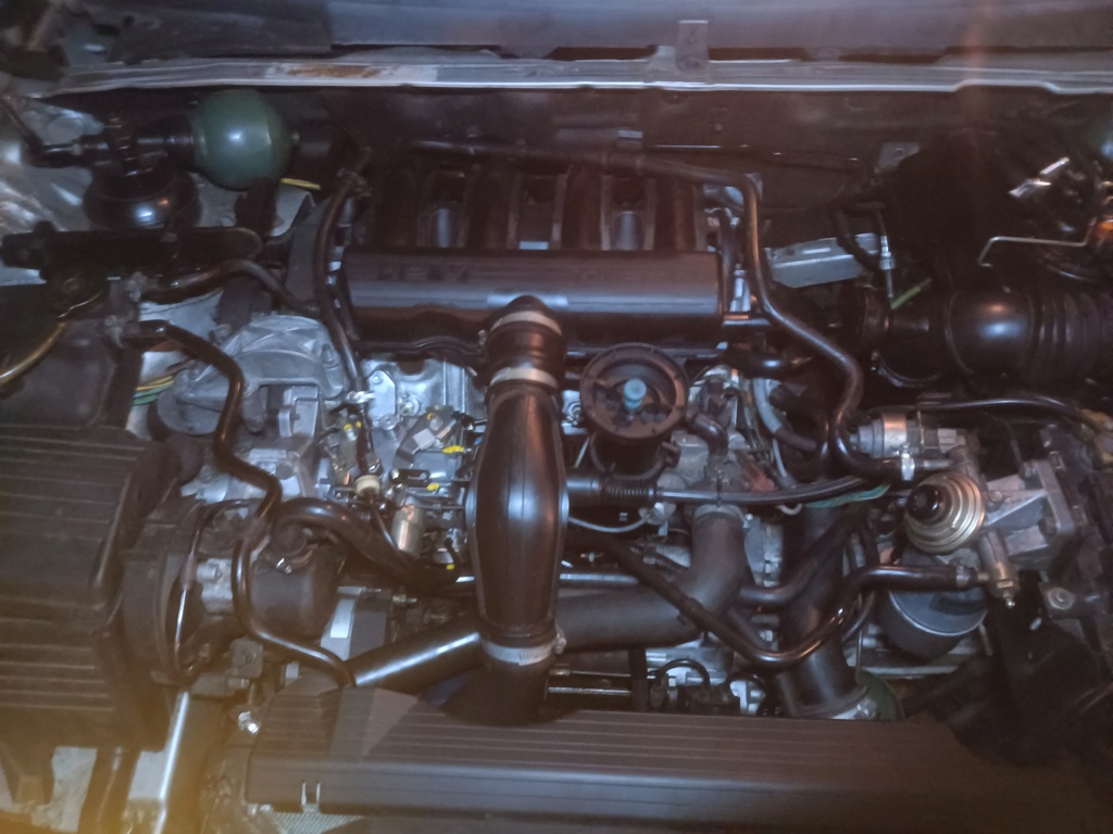

Si je ne me trompe pas, je suis à 5,59.
Ne vous fiez pas au son d'aquarium, ça ne rend pas hommage au moulin.
Mais il est vrai qu'un tarage des injecteurs aurait peut être fait du bien.
https://youtube.com/shorts/57Jx-EbOWqw?feature=shared

Démarrage ok , ralenti aux alentours des 900 tours, oscillant à l'oreille parfois mais pas à l'aiguille du compte tour.
Je trouve qu'elle n'a pas beaucoup de frein moteur, peut être encore trop d'avance?
J'ai tout de même un claquement chiant , je partirais plus sur un injecteur qui déconne ou un joint.
J'ai souvenir en serrant un raccord olive qu'un des injecteurs s'est vissé en même temps.
Sans doute l'origine de tous ses symptômes, j'ai dû finir d'écraser les joints....
Elle accélère très bien, turbo déclenche et s'arrête bien quand il faut.
Du coup elle va rester comme ça, je m'occuperais des injos plus tard, là j'ai encore entendu grincer coté câble d'embrayage, avec la butée qui tape, je pense que le câble va recasser dans pas longtemps car kit HS.
Re: XM Gazout 2.1TD
Enculage de l'ancien proprio qui a fait un superbe travail de restauration.
Re: XM Gazout 2.1TD
- Messages : 1810
Re: XM Gazout 2.1TD
Bel ensemble!
Re: XM Gazout 2.1TD
La digue du cul
Re: XM Gazout 2.1TD
j'ai vu la photo avant les commentaires, j'aurais pas dit mieux
