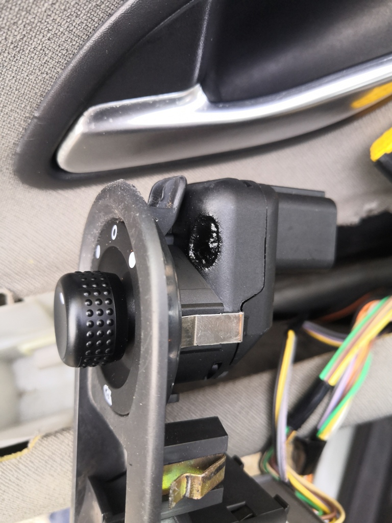

Ca a failli être la fin de ce véhicule de prestige
J'avais commandé le bouton de commande des rétro car pour la partie rabattable il était capricieux, rien de méchant car ca sert peu, mais de temps en temps c'est pratique. Commande sur ebay, recu hier. Je la monte, ca fonctionne bien.
Je repasse à coté 20 min après, grosse odeur de cramé, j'ouvre la porte, ca fume au niveau du bouton et il est brulant. Donc je l'ai vite débranché
On voit la zone ou ca a chauffé, le plastique est fondu.
J'ai remi l'ancien et la commande des rétro fonctionne, pas testé de les rabattre, que ca ne reste pas bloqué

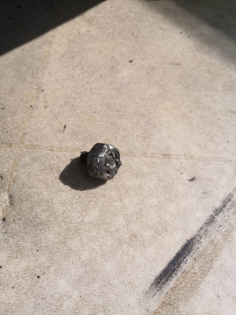

Et la c'est le début d'une session bien hardcore. La vis d'obturation de la pige de vilo est enculée, je le savais et la dernière fois j'avais fait sans piger le vilo, mais la je voulais faire les choses bien.
J'ai donc passé une bonne heure à essayer avec le peu de matière qui restait, à tenté de taper au marteau pour bien emmancher la douille dans le peu d'emprunte restante. Vu le recul, c'était un peu illusoire

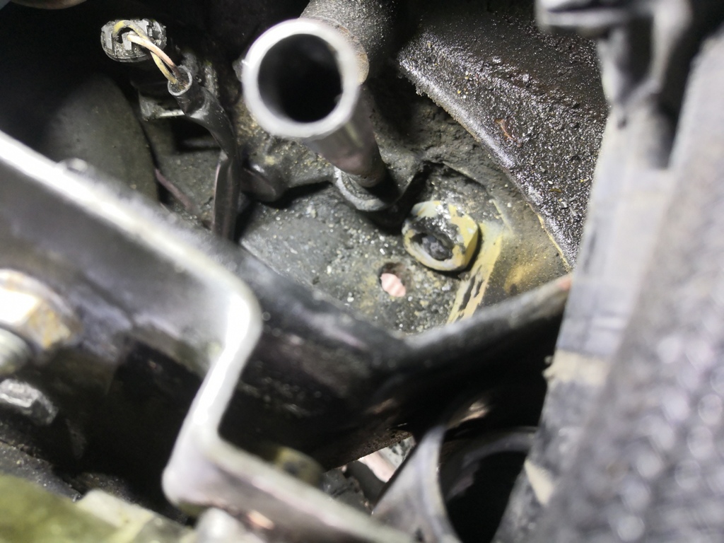

Je me décide donc sortir le poste à souder, sans grand espoir vu l'accessibilité
A ma grande surprise, j'arrive à passer la torche. Donc je soude un premier écrou, et la soudure lache quand je force un peu dessus. 2e écrou, idem, le 3e tient, mais ca ne bouge pas et j'ai du mal à passer la douille de 24. Etonnant,car avec le coup de chauffe que c'est pris la vis, ca aurait du venir facilement.
petite vue de l'écrou soudé
On passe donc au marteau. Une grosse tige en métal, un gros marteau et on tape comme un ane
et ca finit par se débloquer
Mais ce n'était que reculé pour mieux sauter
Impossible de faire faire un tour complet à l'écrou, j'ai mis un peu de soudure sur le bloc (fonte) et elle empèche l'écrou de tourner
On enchaine donc avec une petite session dremel. J'ai bien du y passer 1h à meuler tantôt l'écrou tantôt l’excédant de soudure.
Heureusement la victoire fut mienne

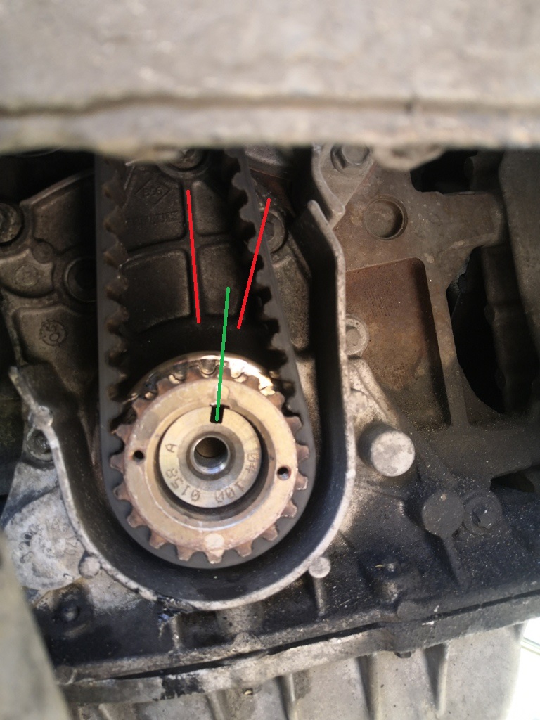

J'ai donc pu finir la distrib normalement. Ce n'est pas une partie de plaisir, mais ca se fait bien. Au final, je pense que j'ai perdu 4h avec ces conneries
sachant que la dernière fois j'avais utilisé un calage approximatif du vilo comme trouvé sur le net

Non, ca c'est la languette du bouton, elle a eu un peu chaud
Mais va souder ca sans faire de dégat
