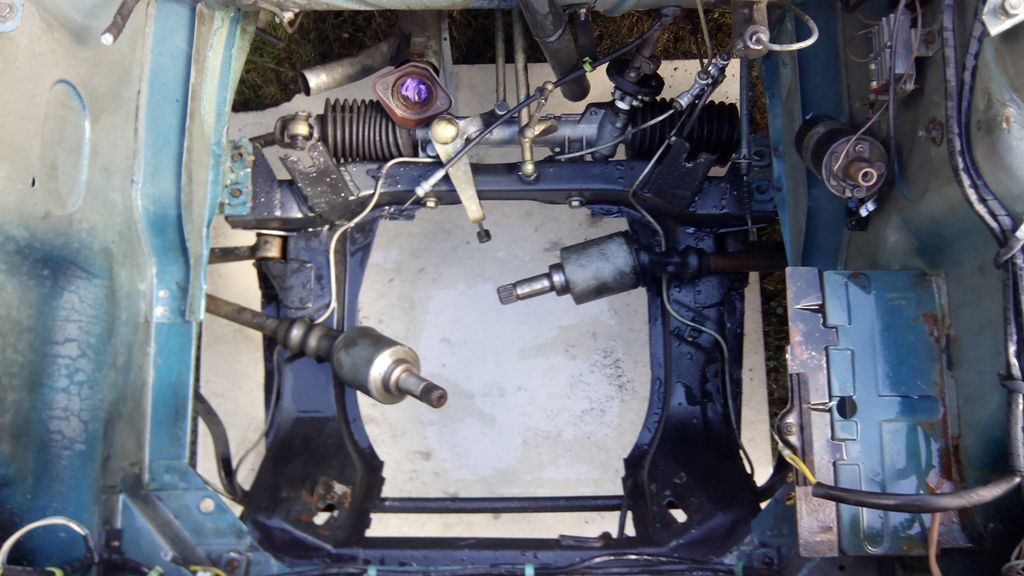

J'ai commencé à faire de la place en vue de la dépose moteur. Faisceau, berceau de roue de secours, durites, cables... Tout ce qui se fait par dessus, pas motivé pour me rouler en dessous :ddr:

une petite vue du compartiment moteur en cours de démontage
Le repérage du faisceau :ddr:
Re: 104 GL6 new dayli
Ca a du être vite fait le repérage :ddr:
effectivement :ddr:
Globalement, pour le moment j'ai du y passer 1h en tout, à mon avis il y a la même chose pour ce qu'il y a à faire sous la voiture. Plus une heure pour le sortir, ca va il y a pire.

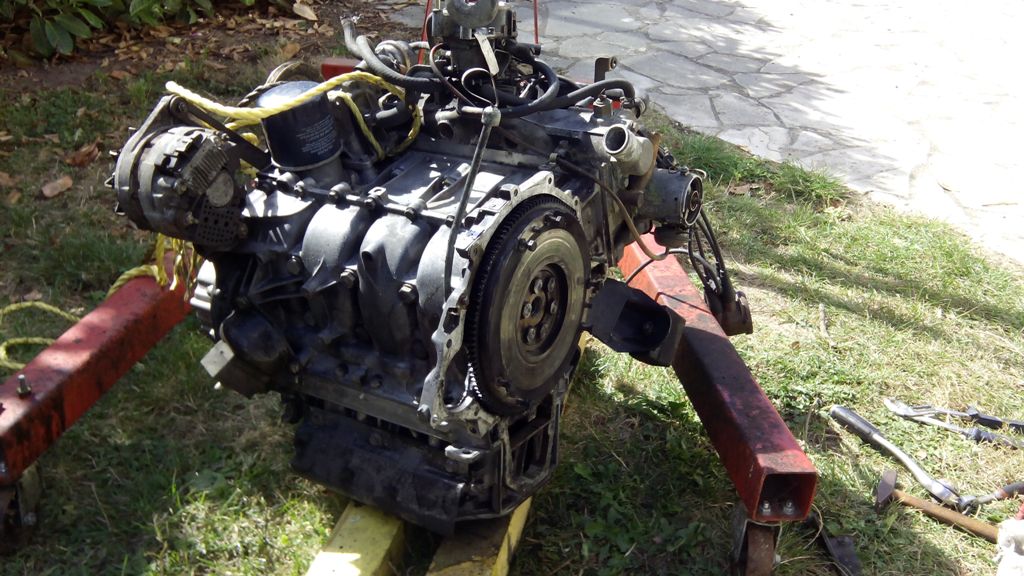

bon, je me suis roulé sous la voiture, donc le moteur est pret à sortir. Normalement dimanche celinaze débarque avec une deuxième chèvre (en plus de lui :jap: ) et on sort le moteur :mad:
bon, c'est l'enfer :mad:

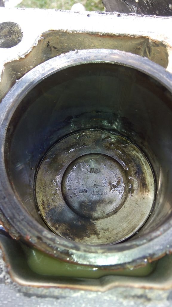

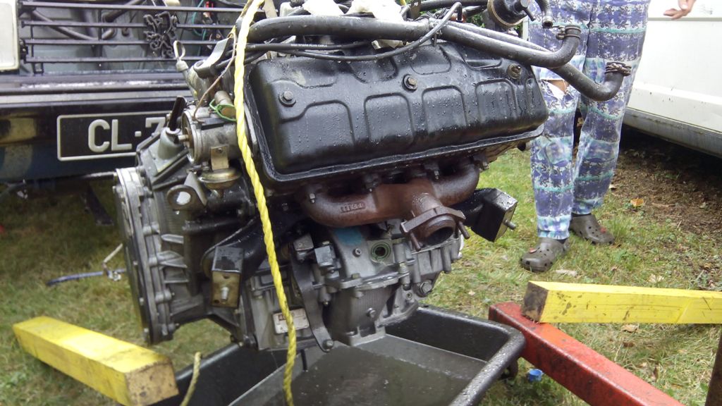

Donc revoyons l'action au ralentis. Ce matin, j'ai sorti le moteur avec un celinaze. Pas de soucis particulier, ca se fait bien. On attaque ensuite un bon nettoyage, car il en avait bien besoin, 36 ans de crasse tout de même :ddr:
et tant qu'on y est un petit coup dans le compartiment moteur. Et pas de mauvaise surprise niveau corrosion :love:
Dépose de la triplette pour acceder à l'embrayage, qui était bien attaqué, c'était pas du luxe de le prevoir :mad:

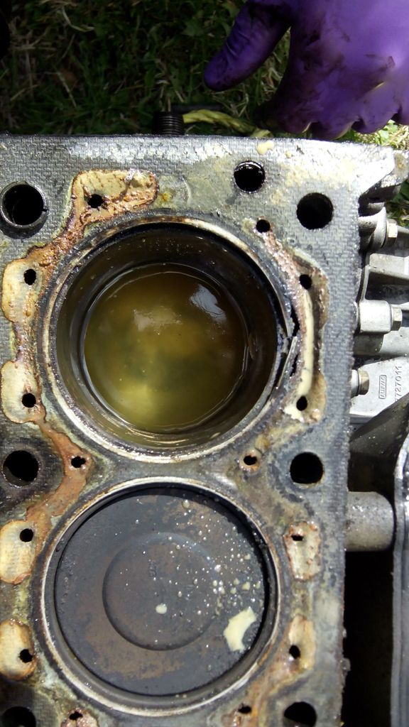

Ensuite, dépose de la distribution, puis de la culasse. Et la confirmation, c'est bien le joint qui a laché
le gros soucis, c'est qu'en lachant un bout du joint de culasse à du rentrer dans la chambre et le piston est venu taper dedans. Ca l'a marqué et il a marqué la chemise dans la foulée :(
Donc grosse déception et de nouveaux frais à prévoir. Donc je me tate. Je vais voir ce que je trouve, mais ca va être la galère de démonter le piston de sa bielle, visiblement il faut chauffer à la bonne température pour le faire et je pense pas avoir ce qu'il faut pour ca.

J'adore les chaussures de sécurité, sur la deuxième tof' :rs:
Bon, du boulot en perspective, on dirait... :/

Trefix a écrit :J'adore les chaussures de sécurité, sur la deuxième tof' :rs:
On ne critique pas mes chaussures :beuh: d'ailleurs, c'est pas à moi, c'est un pret :jap:
Moi c'est ton froc qui me fait rêver :love:
il a été sélectionné spécialement pour l'occasion, car il fait rêver Mme Wutch :ddr: Donc quand je ferraille là bas, je lui réserve :jap:

j'ai un peu halluciné sur la première photo, mais la conclusion m'a bien confirmé la vision d'horreur.
les boules bordel! ça va finir swapper avec un XY de 14 RE :love:

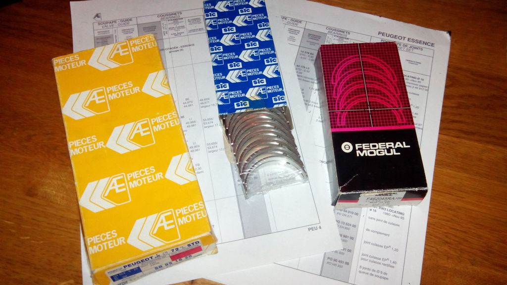

Ce soir posage :mad:
donc au programme : segment, coussinet de bielle et de vilo :jap:
maintenant j'ai ce qu'il faut en pièce pour avancer, reste à trouver du temps :ddr:
