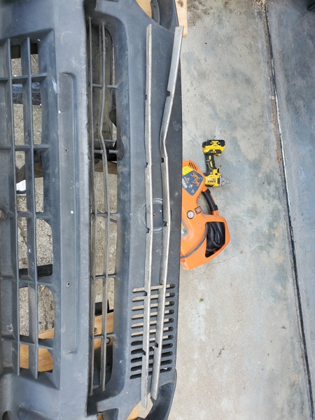

Cet aprem j'ai avancé plus vite que prévu sur la Volvo (supports de pare-chocs arrière desintegrés).
Du coup les baguettes de la Ritmo sont sorties.
Maintenant faut se gratter la tête pour leur redonner une forme.
J'ai aussi reçu le pistolet à agrafes plastiques.
Re: Mon scorpion (et mon ancien daily) + pisse-feu (page 2)

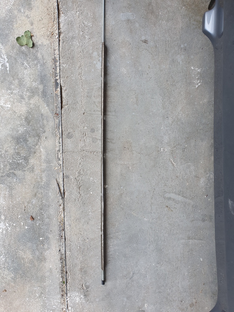

Tes baguettes sont en formes de V non ? Bois dur en V, baguette posée dessus et tapotée avec une cale en bois ça pourrait le faire ?!
- Messages : 1899
Oui ça paraît pas mal ça.
C'est bien un profil en V.
Sinon j'avais imaginé passer un petit tuyau de cuivre dans le la baguette pour tapoter en la réchauffant gentiment.

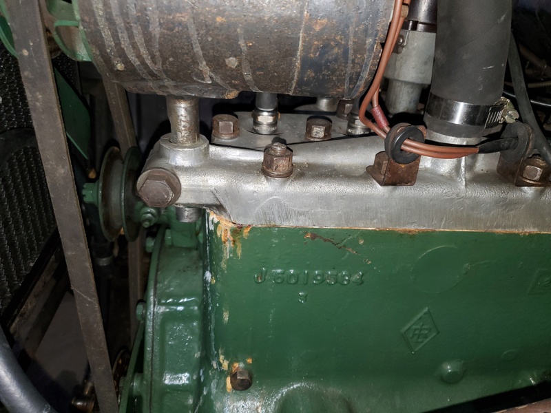

J'ai une question technique. Mes parents possèdent depuis longtemps une juvaquatre (ex gendarmerie) de 51 avec le moteur 488, dit "lateral" à cause de ses soupapes. Ladite juju à été arrêtée longtemps à cause du joint de culasse et d'une réaction chimique qui se produit entre la culasse (en alu il me semble) et le bloc (fonte).
Il y a 4 ans après une bonne cure de motivation nous avons redémarré le vaillant petit moulin et aujourd'hui... :enfer: la réaction chimique recommence. Le LDR est plein de rouille et la culasse à de nouveau de vilaines traces.
Que peut on faire?
Que peut on faire?

Le type de LDR est adapté ?
Changer le joint déjà lol.
Bizarre, je n'ai pas ce soucis avec le J7 pourtant dans le même cas.
Je prend du liquide de refroidissement jaune chez Leclerc.
La qualité de fonderie ou de la culasse n'est peut être pas la même, presque 20 ans d'écart.
- Messages : 1899
Pas sur que le ldr soit parfait pour ce genre de bloc, on a du mettre un truc moderne. Mais à part de l'eau déminéralisée additivee à de la gnôle (humour) je ne sais pas trop quoi mettre.
Pour le moment on part sur (encore) une bonne vidange et un additif anti rouille restom.
Le serrage de la culasse est contrôlé régulièrement.
Pour la qualité de fonderie, je crois que le bas moteur est de 39
Pardon j'ai pas précisé mais il y a 4 ans on a ouvert le bloc.

Et pour la Ritmo, j'ai pris 5 minutes et j'ai bossé sur la baguette tordue de mon pare choc (page précédente). Elle reprend forme doucement, je lui ai inséré deux tiges filetées et tapoté gentiment. La tole s'est déchirée à un endroit à force de manipulation. A voir comment je rattrape le coup.
