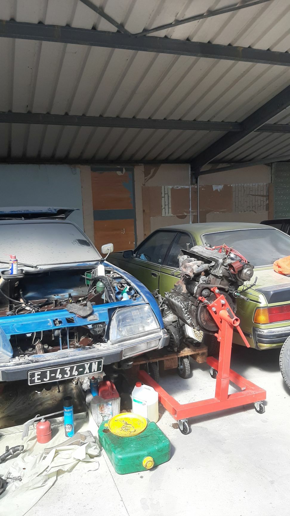

Feraille ce matin, objectif mise du moteur sur un support avec Wutch,
c'est à peu près allé, manque une vis M7 que je n'ai pas trouvé au bricodepot du coin :cry: je vais devoir POSER pour qu'il y ait les 4 fixations. pour le moment, j'ai fait une bequille dessous pour que çà tienne bien. Pas trop mal pour le prix ce support (72€ livré) mais faut pas s'attendre à des finitions miracles :D çà sera bien pratique et je regrette pas en revanche, il y a du boulot:
niveau carter, çà fera du bien:

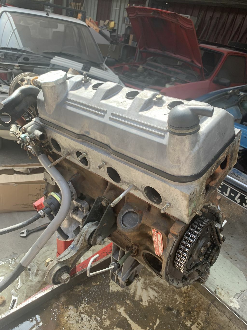

Ce truc rond a une fuite aussi:
et la durite qui y est reliée debouche sur rien, sous le collecteur, c'est normal?
Je ne trouve pas sur basis un joint qui puisse correspondre, quelqu'un sait comment c'est branlé?
quand j'aurais les 4 vis je vais pouvoir commencer sa toilette.
Ce sont les principaux contributeurs au conchiage d'huile, avec le joint spi d'AAC.
L'embrayage (d'origine, badgé 76) est fatigué aussi.
J'ai reçu les freins avant, les joints spi de boite. je vais passer commande chez basis là, je voulais voir si il n'y avait rien à rajouter.
Messages : 6120
C'est pas une cloche de reniflard, qui devrait être reliée au filtre à air ou à un déshuileur?
Messages : 23736
oui c'est çà j'ai trouvé entre temps. je pense que la piste du fitre a air doit etre la bonne, ce qui explique que çà ne debouche sur rien :ddr:

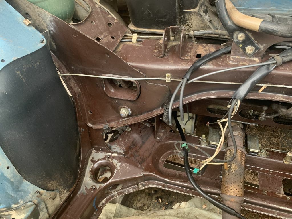

Aujourd'hui, nettoyage du moteur et aussi de l'unit, encore...
infernal à nettoyer, j'y suis allé a la brosse nylon de la taille d'une brosse a dent.
3 goujons ont cassé comme du verre au niveau de la plaque latérale, j'ai meme pas forcé :mad:
et j'ai retiré encore bien 1kg de bouillasse huileuse argileuse... là çà commence à etre pas mal, mais faut repeindre la peinture a sauté avec la pate en plusieurs endroits. Mais au moins c'est sain, un peu piqué parfois mais rien d'inquietant. La seule rouille vraiment presente, c'est le bac a batterie bien sur, mais le trou est tout petit, pour le moment çà reste comme çà, pas le temps.
à comparer avec avant...
j'ai ramené les collecteurs, carbu, et carters à la maison pour nettoyage tranquille. Pour le carter supérieur d'huile, vous me confirmer qu'il faut tomber le VM? :ouin:
Ça avance :love: mais ça aurait été étonnant qu'elle fasse pas un peu chier :ddr:
