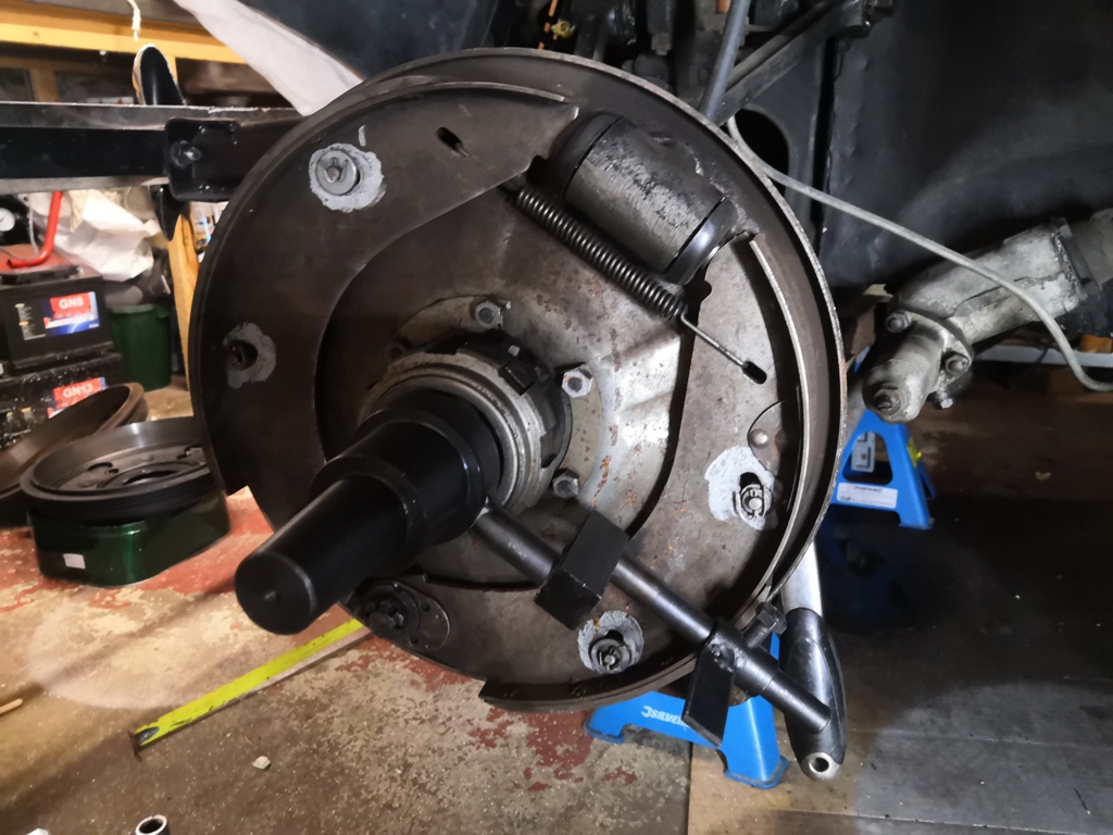

Il devrait bientot neiger, je me suis attaqué aux freins avants :ddr:
J'ai depuis toujours une vibration dans le volant, et elle s'accentue au freinage, donc objectif démontage pour voir de quoi il retourne. Je commence pas le coté gauche, car au CT, c'est de ce coté que la freinage semblait un peu irrégulier.

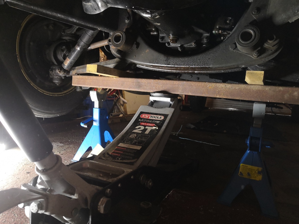

Première étape, lever la voiture, biensur, ca ne se fait pas comme sur une caisse classique, il ne faut pas lever pas les bas de caisse. Il faut prendre au niveau des bras

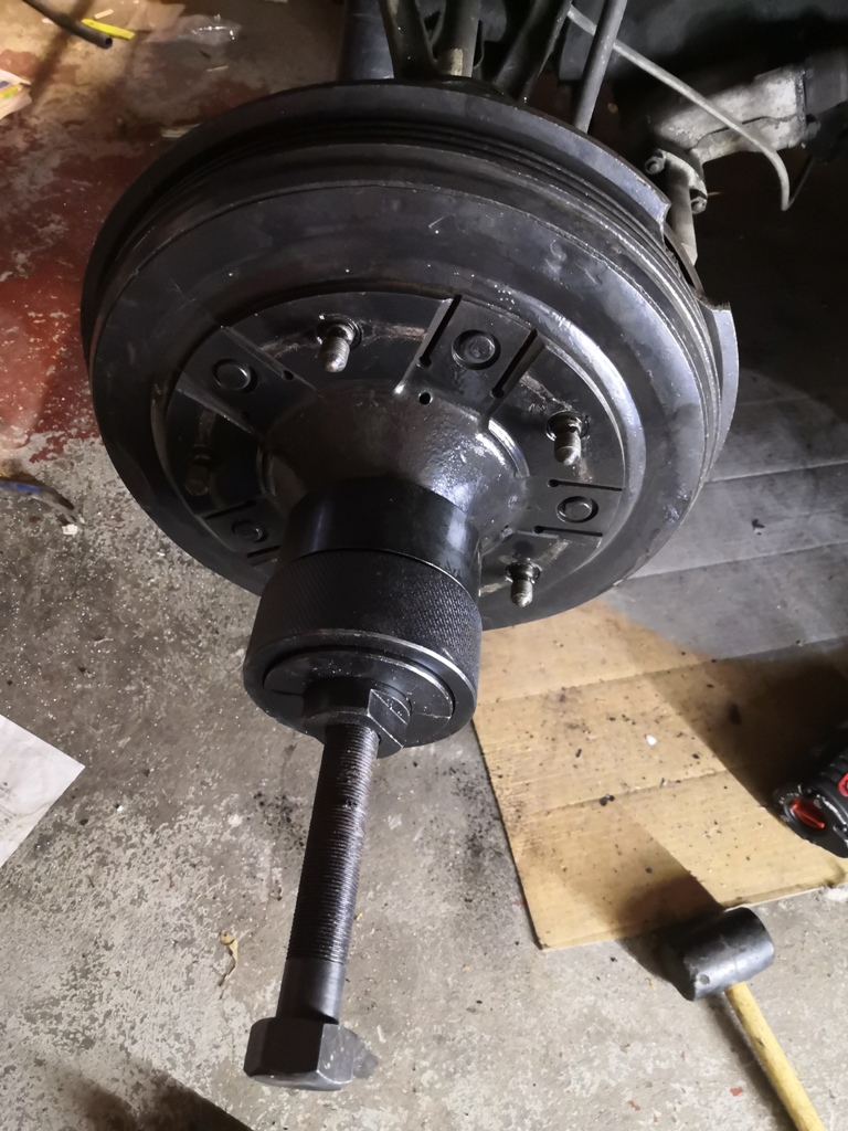

On dépose la roue, l'écrou de cardan et ensuite on peu mettre en place l'outil qui va bien pour arracher le tambour :jap:
On voit sur la photo que le tambour est cassé sur l'extérieur, ca ne doit pas aider :mad: Je ne sais pas si c"est la cause de mon soucis, il faudrait voir l'ovalisation, mais vu que je vais devoir le changer, ca m'évitera cette étape.
Il faut forcer un peu, mais globalement c'est sorti sans trop de soucis.
Il va maintenant falloir POSER :mad: sur un tambour, ce qui n'est pas donner. 550€ en neuf et la qualité semble discutable :ddr: J'ai une piste en occasion révisée pour la moitié du prix. Avec sablage, rectification, et peinture.
Et je viens de POSER :mad: sur l'outil pour le réglage des garnitures
Messages : 24030

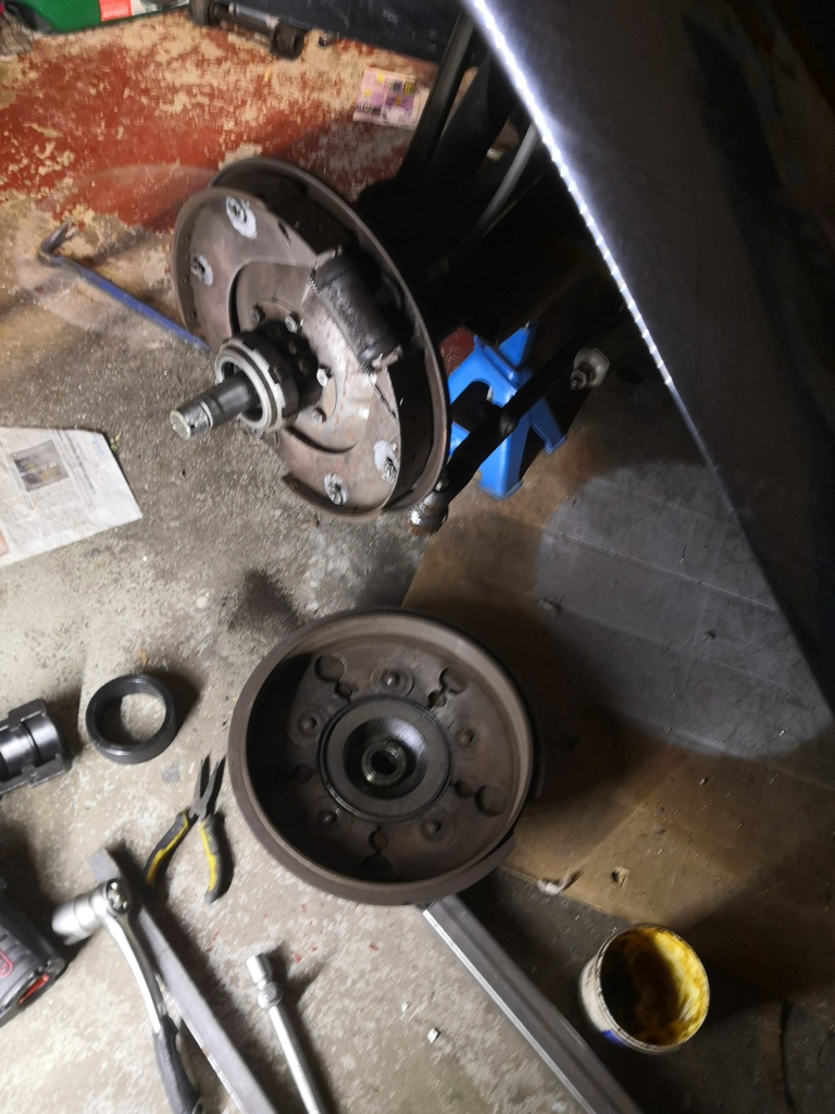

Ca n'aura pas branlé :mad:
mercredi, direction le 27 pour aller poser sur un autre tambour. C'est un tambour d'origine qui a été remis en état par un pro, sablage, rectification/controle et peinture, 220€ quand même :ddr:
C'était chasse, le mec avait l'habitude de faire les bourses, mais covid :mad: donc maintenant il fait de la vente en ligne ou chez lui. Il a plein de pièce, c'est impressionnant, il y a tout :love:

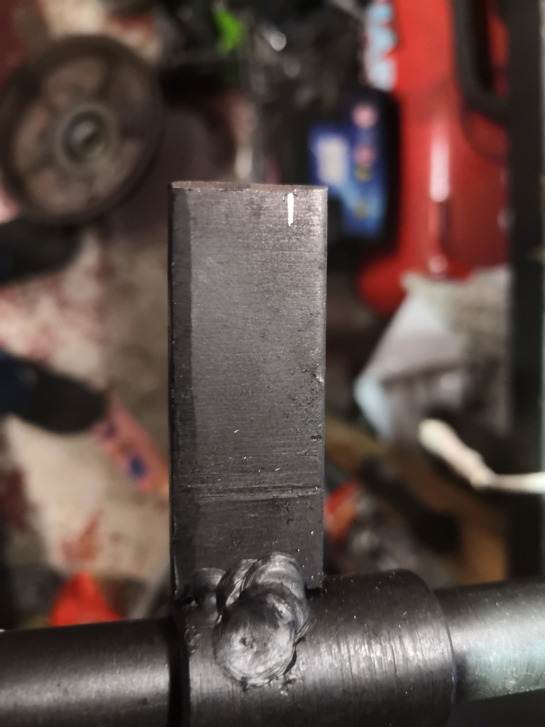

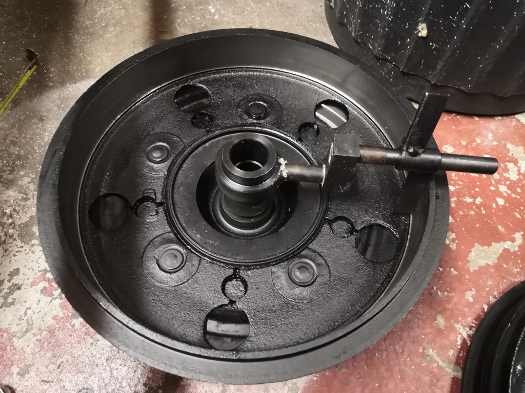

J'ai aussi du poser chez fransen sur l'outil pour le réglage de l'écartement des garnitures. Et la, grosse déception, pour 80€ le truc n'est pas bon, j'ai du le reprendre à la disqueuse car il y avait un bon 10mm de trop sur la longueur et 2mm sur l'alignement des cames :mad: :mad: Heureusement la partie conique était bonne.
Sur le principe, on commence à pose l'outil à l'intérieur du tambour pour positionner la partie mobile (ici dans le mauvais sens)
Puis on le positionne sur le moyeux, et on amène les garnitures au contact en utilisant les cames et excentriques prévus à cet effet
enfin on repose le tambour. La clavette a un peu fait chié, mais ca le fait.

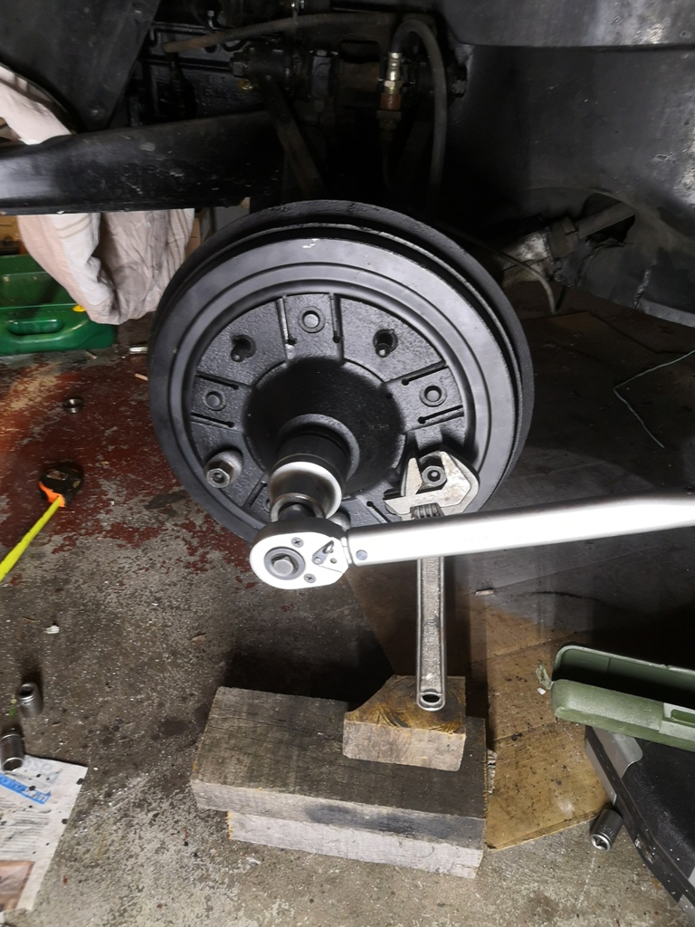

Et après il faut serrer comme un ane :ddr: 30mkg. Ma clef ne va que jusqu'à 200nm, donc j'ai fait ca, et encore un bon 120°
technique de blocage maison :
Reste à la reposer sur ses roues, voir si ca freine droit :ddr: et si la vibration a disparue :peur:

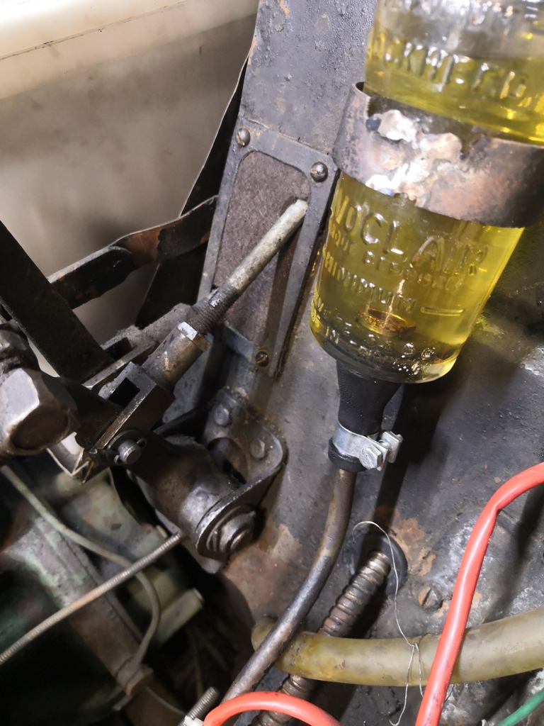

Dans ma liste de choses à faire, il y avait aussi l'étanchéité entre habitacle et compartiment moteur, car il y a de l'air chaud qui passe, et autant l'hiver c'est bien, autant l'été... :ddr:
J'ai donc remplacé les passes-cables que j'avais acheté il y a 2 ou 3 ans, et j'ai improvisé pour la commande de boite :jap:
Un gros morceau de feutre un peu rigide, faudra voir si ca tient dans le temps.
