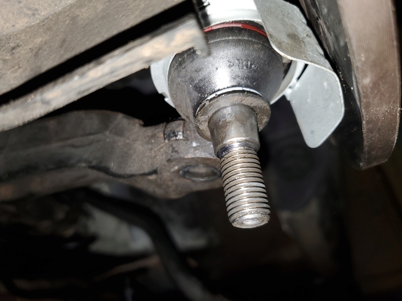

Bon, demontage en cours et déjà une victime collatérale, une rotule inférieure, il va falloir POSER.

Poser, toujours poser ( je vais peut être gagner du temps en cherchant de l'échange standard)....

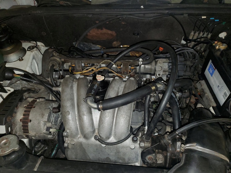

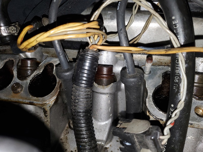

En même temps il n'y a pas de joint au niveau de l'admission (juste de la vielle pate) et tous les reniflards sont morts.
Et la culasse est abîmée au niveau d'une vis, j'espere que ça ne va pas être source d'ennui.

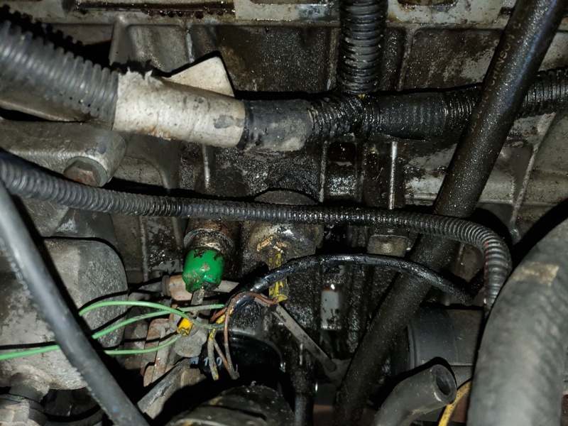

- dégraissage de la partie avant du bloc. Possible quand même que ça vienne des reniflards et divers joints bien cuits.

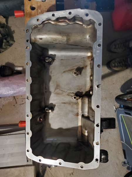

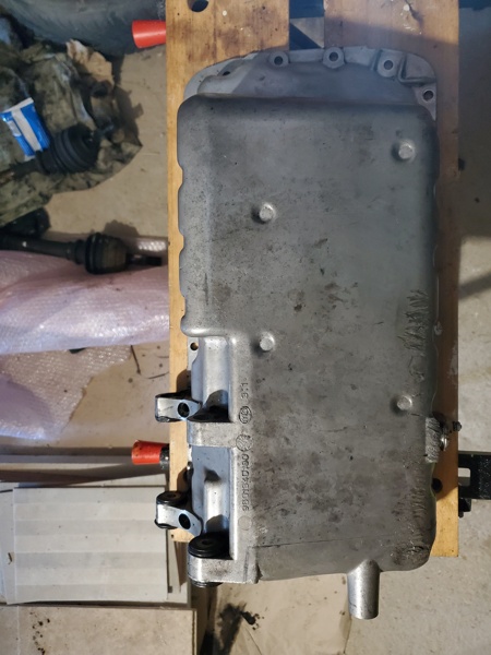

Allez, demontage en cours du carter.
Tout est prêt mais il est collé. J'ai posé sur un scalpel avec manche en métal pour taper dessus et essayer de ravager proprement le joint...
Dans la joie des posages, un de mes colis à été livré par erreur à quelques kilomètres de la maison. Je me suis déplacé pour essayer d'expliquer le truc à la personne qui l'a reçu mais il n'y a personne.
Comment perdre encore un peu plus de temps...

C'est reparti. Ça avance (lentement).
Déjà, j'ai pu récupérer le colis égaré auprès de la dame qui l'avait reçu par erreur, c'est déjà ça.
Ensuite, au menu:
-carter d'huile sorti, nettoyé, remonté (serrage au couple et en spirale).
-rotules de pivot changées. J'ai cassé la douille spéciale avec panache. Problème de pare chaleur. Le gauche est manquant et j'ai abîmé le droit. J'ai commandé de l'adaptable, à voir si ça fonctionne ou non. Pour les essais je ferai sans.
- Etrier droit changé. Cable de frein a main réglé au doigt mouillé, le palonnier est dorénavant droit. A contrôler.
- Compresseur de clim reposé. Nettoyage de la zone effectué.
- Problèmes avec les cardans mais c'est ma faute. Les bagues 90 dents sont trop grandes et ne se montent pas sur les noix. De plus, le cardan gauche a un axe "gros diamètre" donc j'ai du le réutiliser (en plus la noix sort super difficilement). Bref, j'ai changé les soufflets et remonté les cardans qui étaient dessus au départ. Spis neufs, bien entendu.

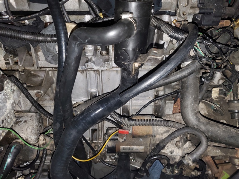

En gros, il reste à changer les reniflards et tubes de remplissage d'huile (pourvu que je ne me sois pas planté sur les achats), reposer l'admission et la rampe d'injection, remplir les fluides.
Ensuite, au menu:

Voici quelques photos des derniers jours. C'est pas parfait mais c'est plus propre. Pour info j'ai monté des tubes de remplissage d'huile de 205 Gti et 309 Gti. Merci de votre indulgence concernant le reniflard supérieur, c'est pas beau mais j'ai pas trouvé la pièce d'origine.
Les pare chaleurs de rotules que j'avais trouvés (C2R2 Max) m'ont saoulé donc je ne les ai pas montés au final. Mais je vais les remettre dès que possible.

J'avais oublié de rebrancher la connectique du boîtier papillon et elle était planquée dans le faisceau.
