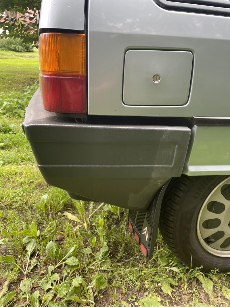

Bon bah je rajoute une fixation de bavette au trucs qui vont pas :ddr:

Re: BX 19 TRD 1986
Cool le gazole, le pare-chocs retrouve sa jeunesse.
Sinon en effet, mise à l'air et bonne étanchéité du bouchon, la base.

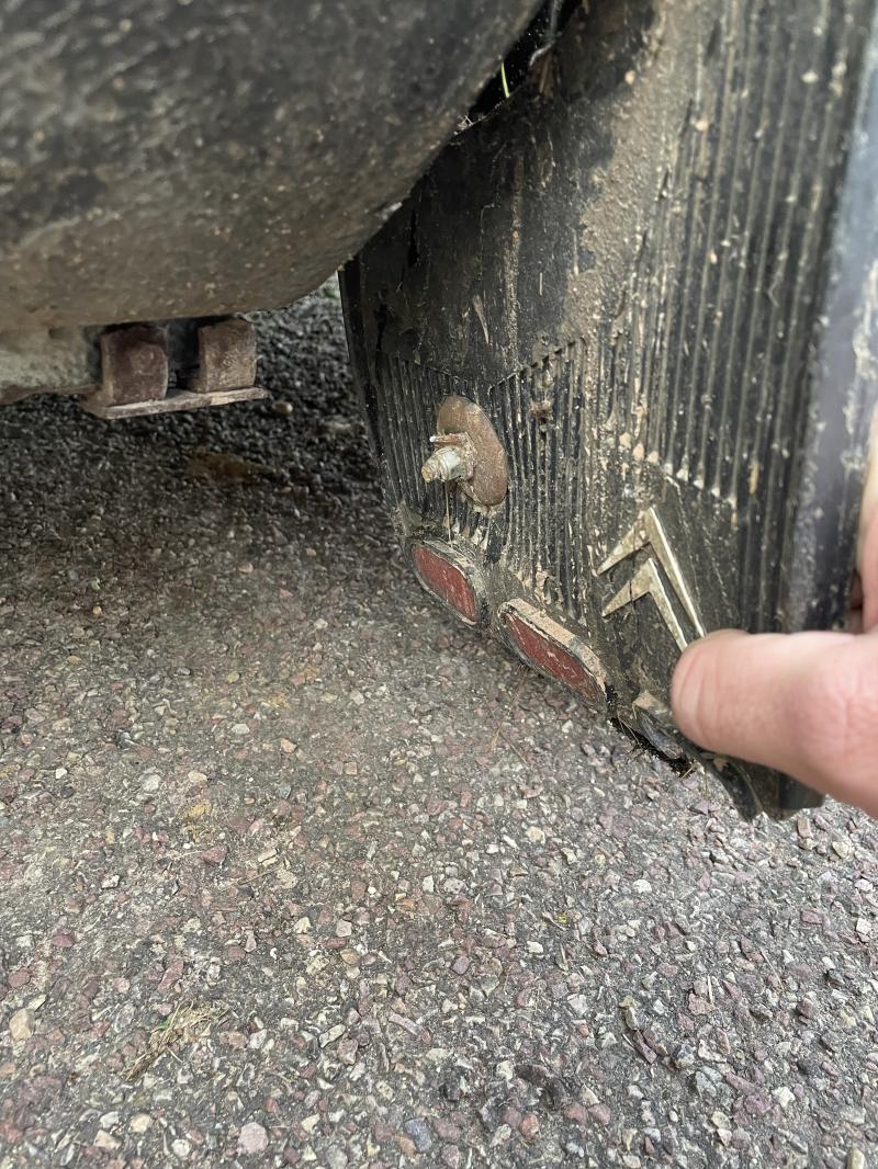

Re: BX 19 TRD 1986
Il va encore falloir poser :colere:Image
Re: BX 19 TRD 1986
là tu peux encore le sauver a l'epoxy :mad:
Messages : 905
Re: BX 19 TRD 1986
stuf a écrit : mer. 30 oct. 2024, 12:48 là tu peux encore le sauver a l'epoxy :mad:
Je vais tenter ça alors :mad:

Clem61 a écrit : mer. 30 oct. 2024, 13:12
Fait gaffe de ne pas flinguer le ciel de toit par contre avec l'époxy si jamais tu dois le redéposer ;)
Stuf semble avoir eu le même problème ? :cyp:
Re: BX 19 TRD 1986
Ben tu déposes la fixation pour le collage, c'est 2 ou 3 vis :ddr:

Wutch a écrit : mer. 30 oct. 2024, 14:00 Ben tu déposes la fixation pour le collage, c'est 2 ou 3 vis :ddr:
Pour 2 petites vis de rien du tout je vais pas prendre le risque de tout flinguer :ddr:

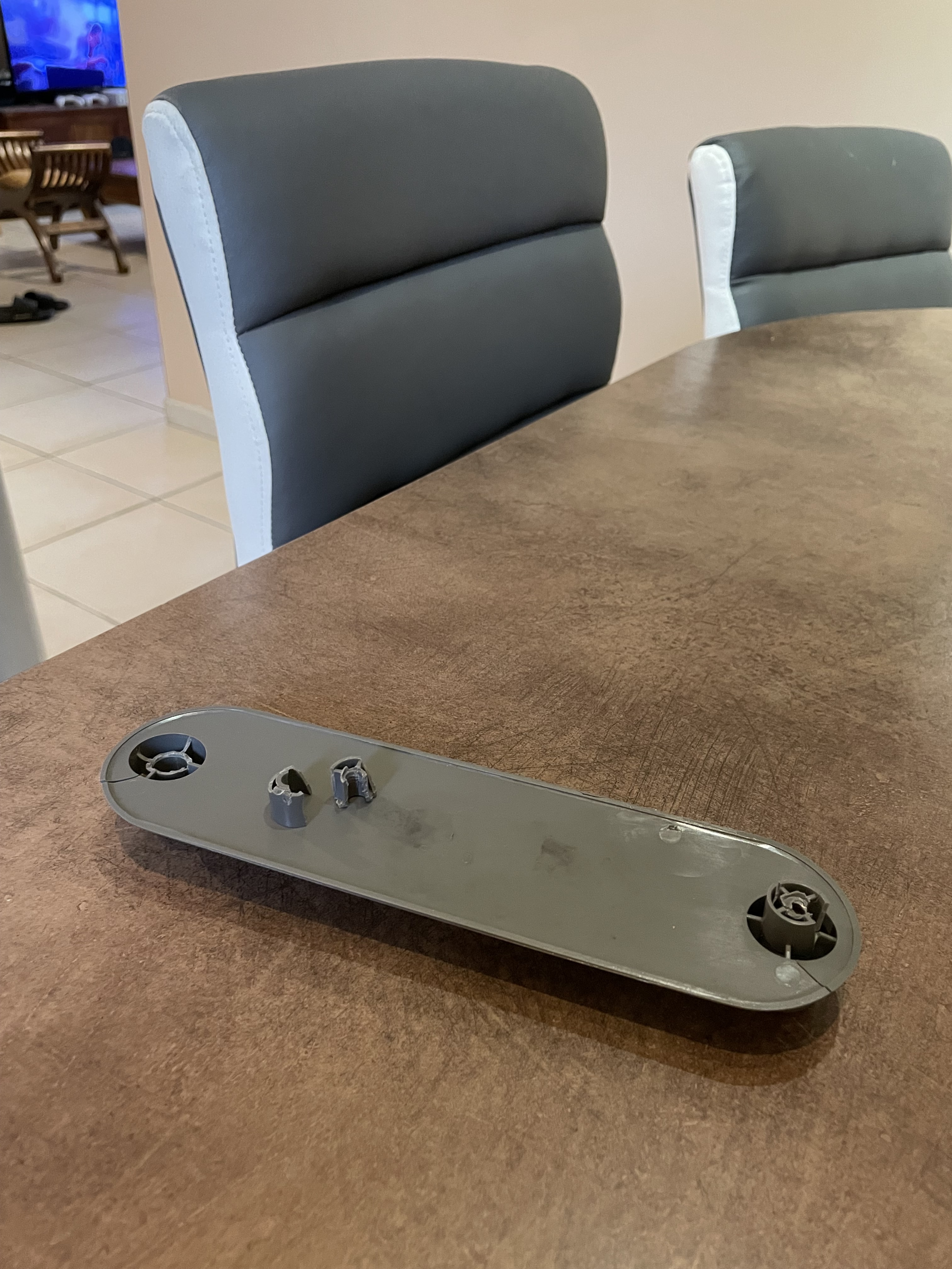

Re: BX 19 TRD 1986
Bon ben au final je pense que je vais quand même devoir poser :mad: parce que le plastique est complètement cuit, et il part en petits morceaux :mad:
Donc je vais voir chez le gars en Dordogne chez qui j’ai eu ma crémaillère, avec un peu de bol il aura ça
Voila la tronche du truc :beuh:
