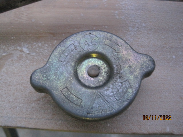

Allez, petit test de sablage au bicarbonate.
Finalement je n'ai pas posé chez matthys mais sur un truc plus petit pour faire des essais.
Au final ça va pas mal, j'étais branché sur une mallette-compresseur et c'est un peu juste. Je ferai d'autres essais avec mon compresseur thermique pour avoir un débit plus régulier.
Ca consomme pas mal de bicar, c'est bien pour les petites pièces (pour plus gros, s'armer de motivation, d'un bon stock de bicarbonate et de patience). EPI obligatoires, ça fait un joli brouillard.

Re: [SPORT] Sauvaaaage!
Publié : mer. 9 nov. 2022, 19:15
par Celinaze
Je ne suis pas convaincu :ddr:
Publié : mer. 9 nov. 2022, 19:30
par phoz182
Idem, je pense qu'un coup de paille de fer tu obtiens le même résultat... Tu enlèves moins que le micron là
Publié : mer. 9 nov. 2022, 19:36
idem :ddr:
