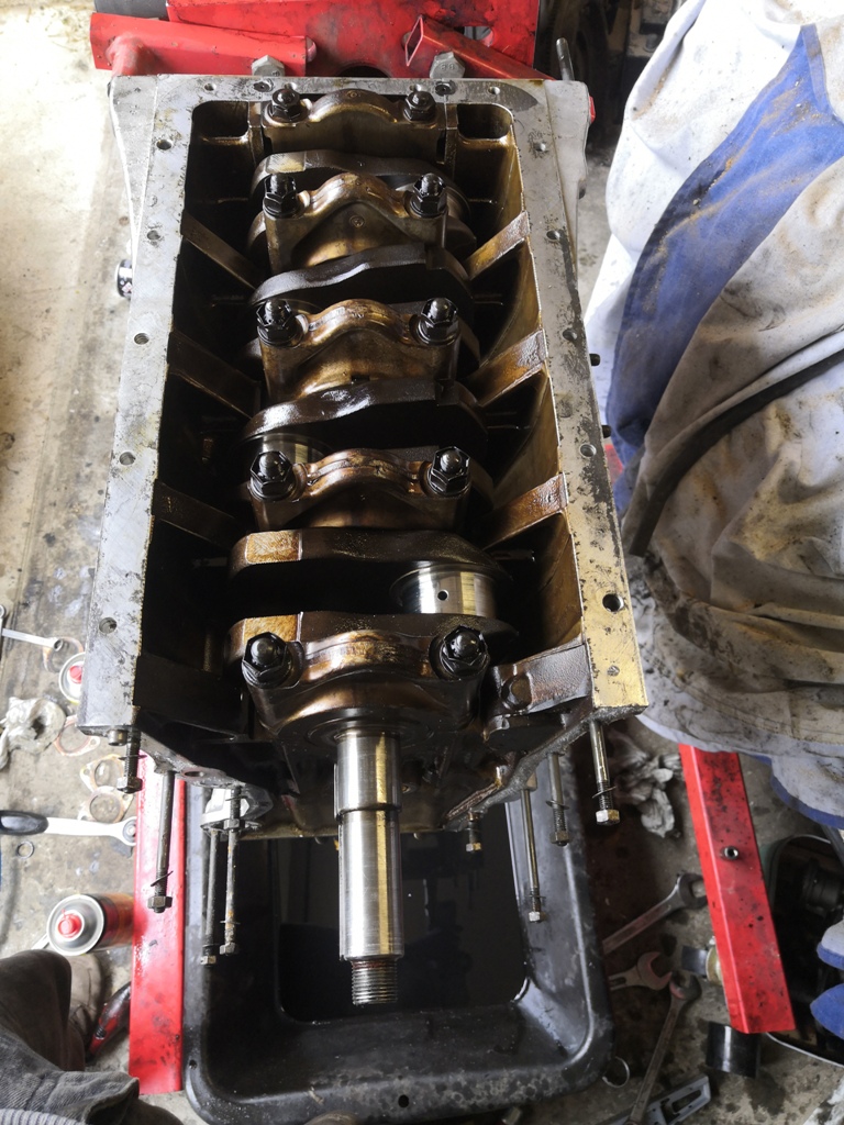

On comment par la dépose du vilo. Pour ca il faut déposer la pompe à huile, qu'il faudra controler plus tard, et le carter avant qui porte la pompe à eau
Il ne reste plus qu'à déposer les chapeaux de palier de vilo :jap:

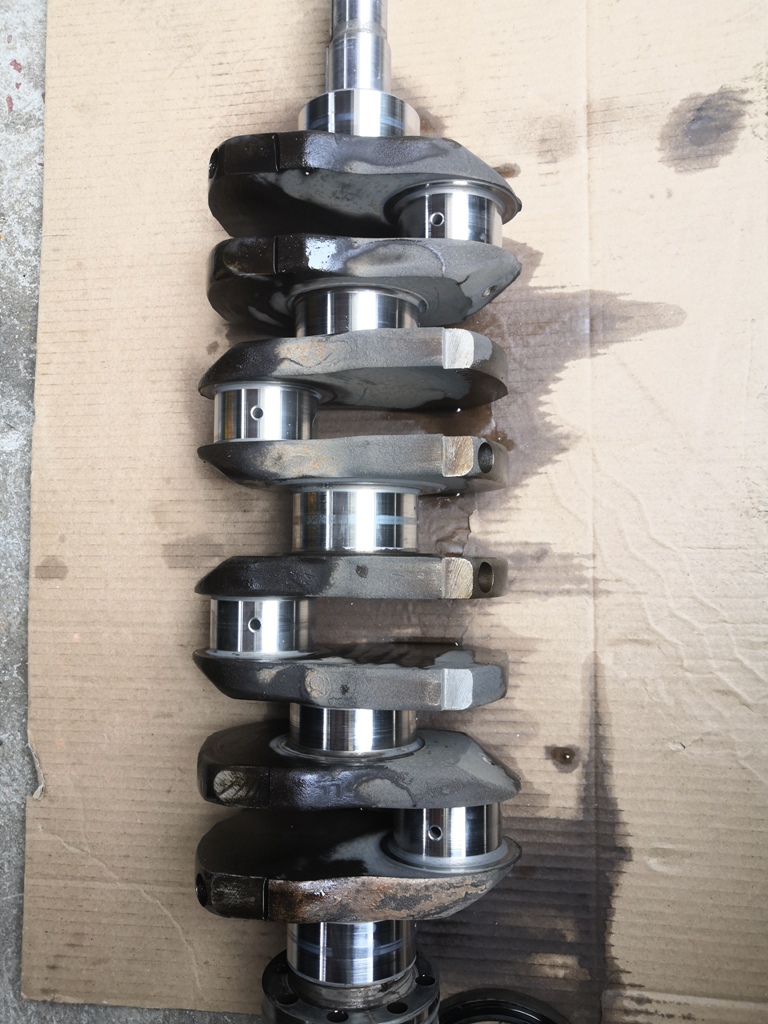

Un bon coup de nettoyage sur le vilo, et ca confirme mes craintes, il va falloir le faire rectifier, on sent que certains palier sont légèrement marqués :ouin:
Par trop méchant, mais tant qu'à faire, autant s'en occuper, surtout qu'on trouve des coussinets jusqu'à la 4e cote de réparation

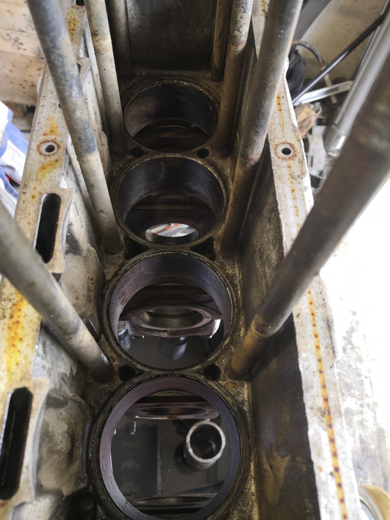

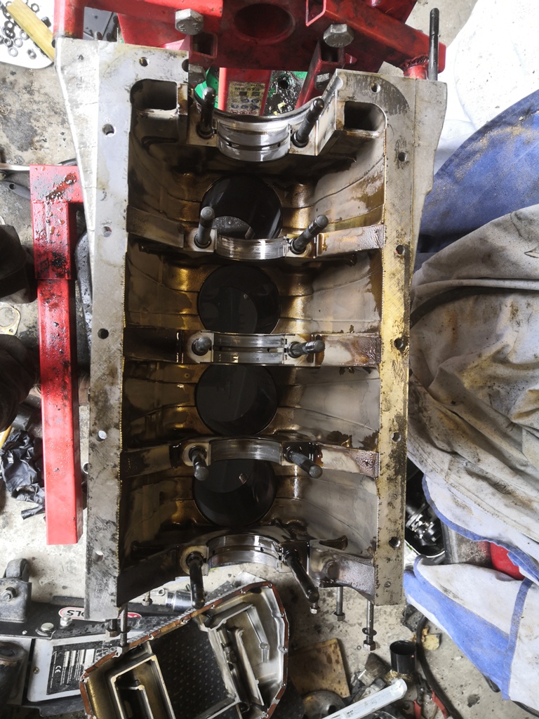

Pour finir, dépose des chemises et un coup de propre rapide à l'intérieur du bloc. Il etait plutot propre et sans rouille au niveau des chemises.

Vilebrequin récupéré, mais porte feuille allégé :ddr:
Au final, il me l'a mis en première cote réparation, donc ce n'était pas trop méchant comme usure.
