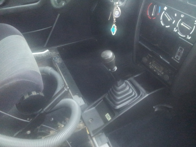

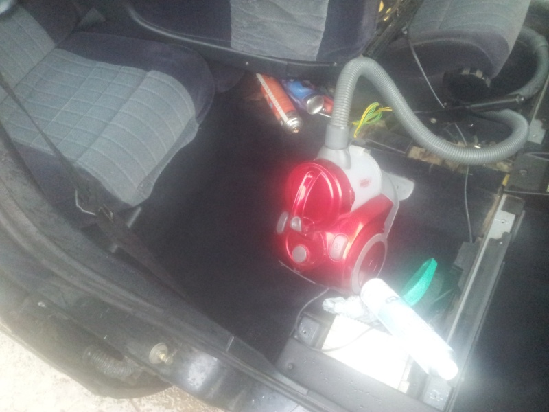

C'est tout de suite mieux quand c'est propre ^^

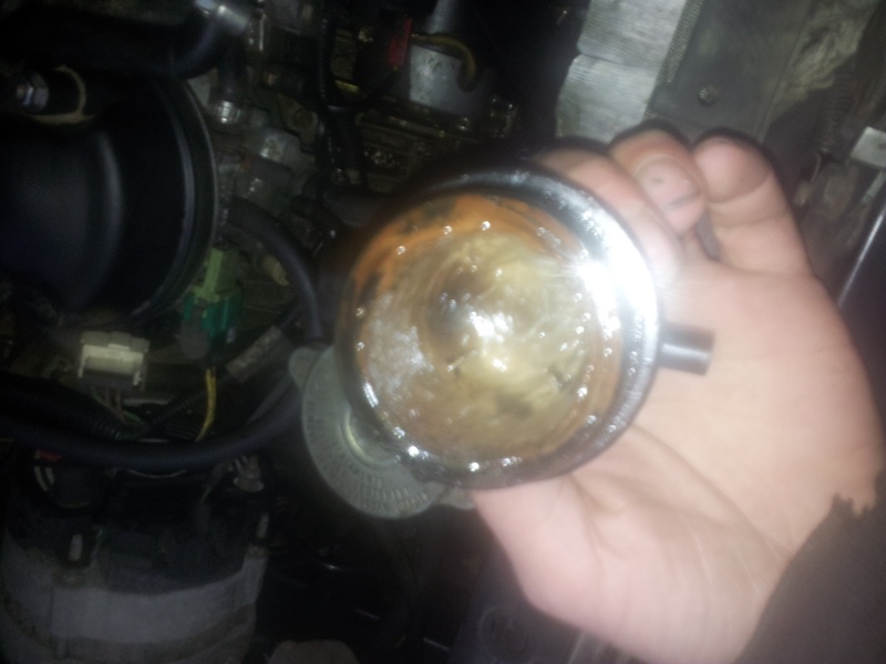

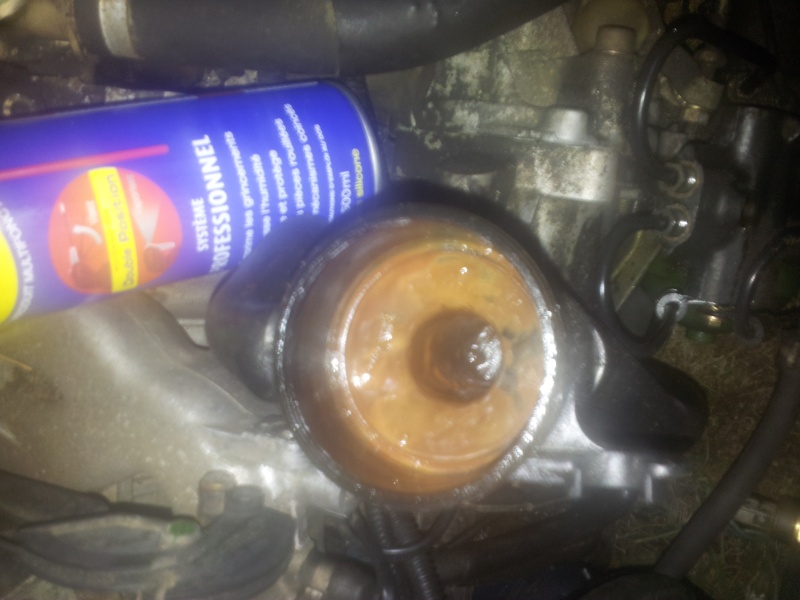

bon vue que l'activa à décidé de m...... grrrrrrr!!
je me remet sur la bx
je ne sais pas quoi en pensé :bah:
vue quelle n'as pas roulé depuis pas mal de temps!
l'huile parait nickel sur la jauge !

pour l'huile si elle roule peut et par temps froid, c'est pas anormal. A voir si ca revient après avoir roulé un peu et fait bien chauffer le moteur :jap:
Re: nouveau en bx
La gti a pareil et rien à signaler actuellement

oui pareil, ma 19carbu le faisait aussi par temps humide comme en ce moment si je ne roulais pas pendant quelques jours.

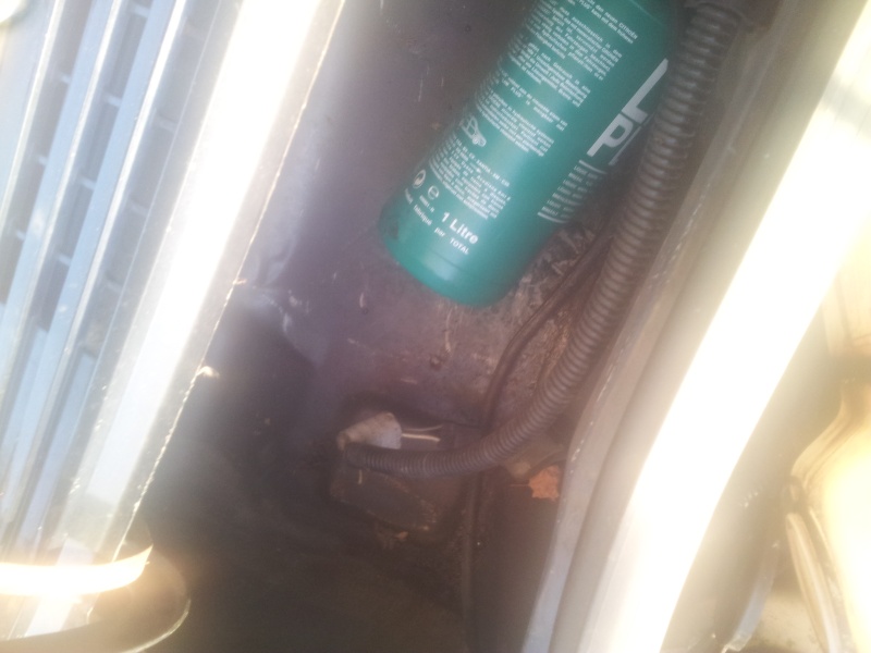

Un classique la baie de pare - brise dégueulasse.

oui je me doute vue l'age de la voiture

un coup de propre

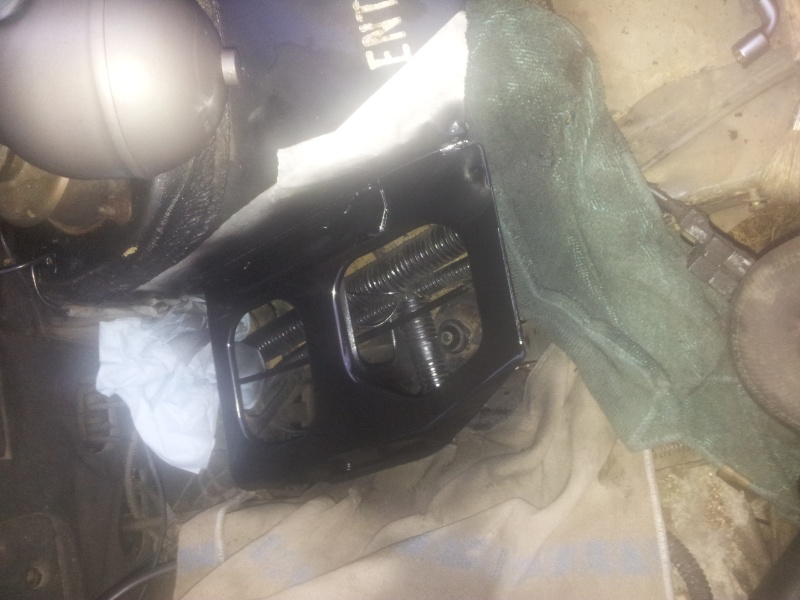

question :une soucoupe de c5 passerais au niveau du cj:dj ? niveau place biensur !!!

répartiteur remonté
et soucoupe de c5 monté sur le cj dj :lasternas2:

elle ne passe pas !
mais c'est pas le moteur qui gêne ces le répartiteur :idea: réfléchis jean pierre :lol:
du coup je décale le répartiteur en fabricant un petit support :youpi:
