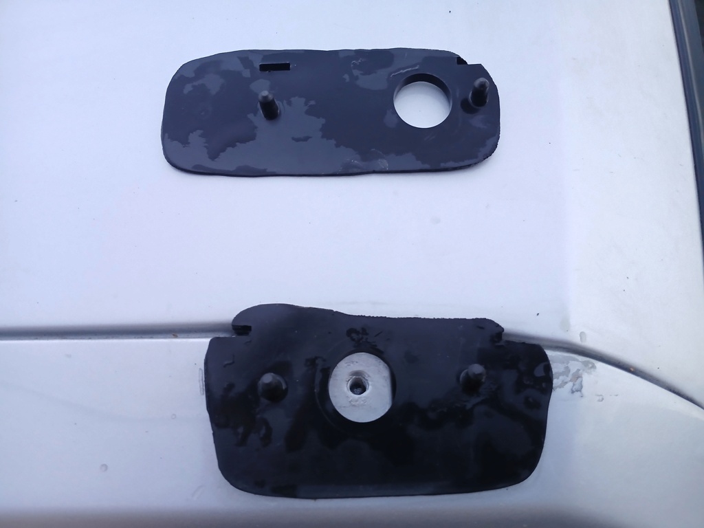

La pas chieuse c'est rebellé
En effet une fuite de liquide de liquide de refroidissement que j'ai cru réglè .
C'est sur la durite qui vient sous le boîtier calorstat.
Cette première intervention avait curieusement résolu le problème. Enfin que temporairement !
Ça semble desserti mais vu le jeu ce serait vraisemblablement un collage ou encollé à la résine .
Curieusement le problème ma zoné le liquide de refroidissement qui a viré couleur café en moins de 150Km ! j'ai donc rincé tout le circuit jusqu’à que cela coule clair .
Comme je cherchais a rentrer avec cette voiture j'ai remis en place avec ce que j'avais sous la main, en l'occurrence du joint moteur .
Enfin ça ma permis de rentrer à la maison sans tout paumé sur la route.
Puis j'ai donc revu mon bidouillage qui de toutes façons n’était pas fait pour être durable .
La pièce d'origine étant bien bouffé !
J'ai refait de cette façon,l' emmanchement est de 21 mm donc il a fallut bricoler .
Voila la pièce refaite est collé a l"epoxy la tenu en température semble juste suffisante mais je compte sur la surface du collage .

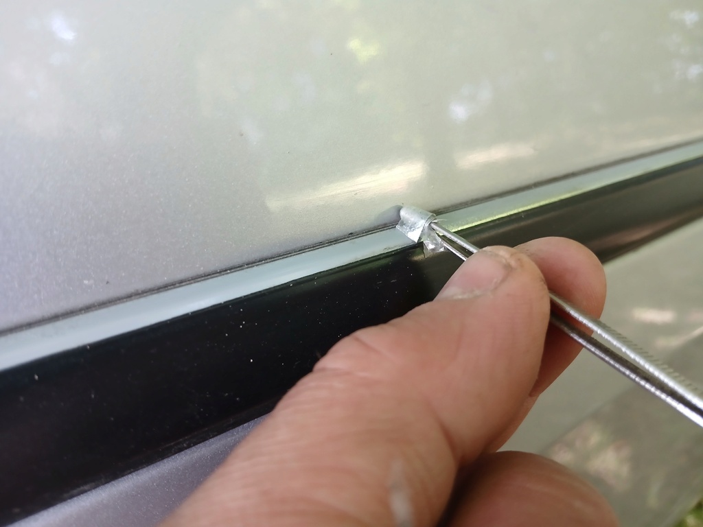

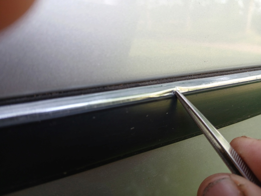

La saloperie des joncs a insert chrome en "papier décor"
La composition, deux feuilles plastiques qui protège la troisième traité chrome,
Nouveau taf esthéticien BX
En tout cas c'est ce que j'ai trouvé de mieux pour ôter d’un seul coup cette saloperie.

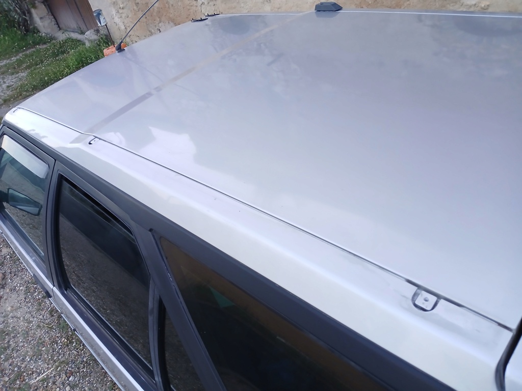

Résultat, des guirlandes

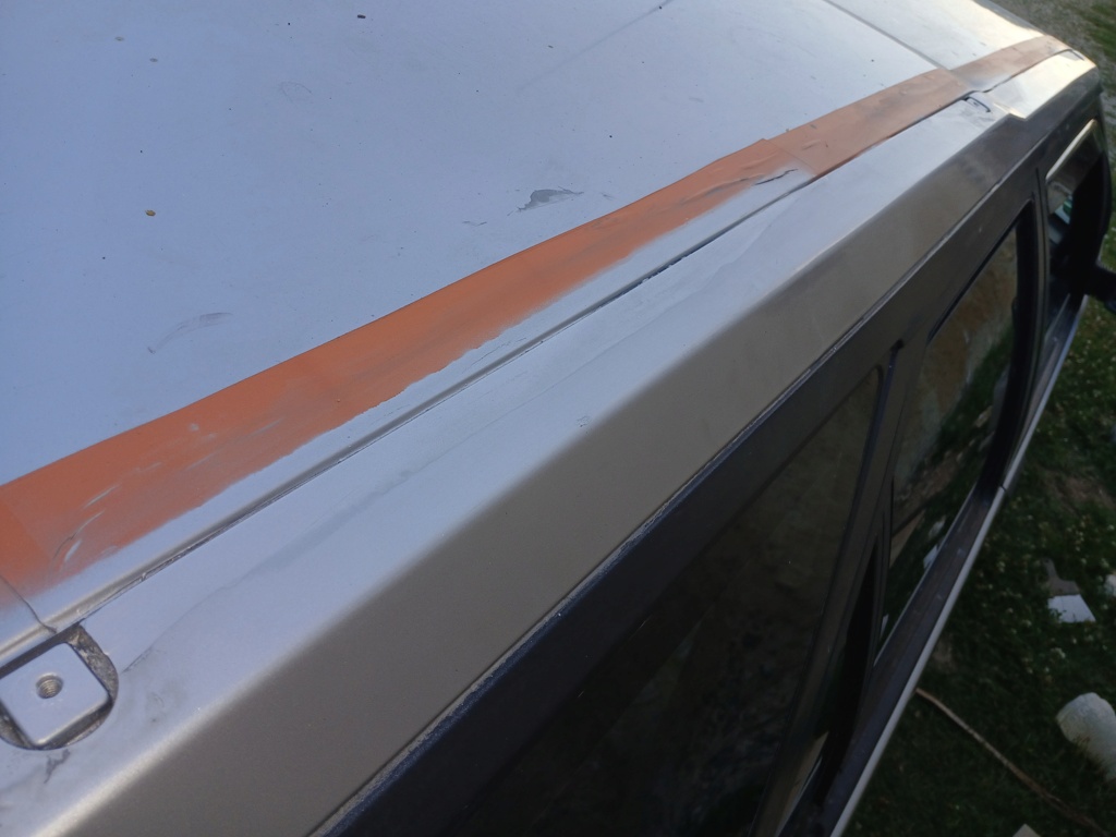

Les conneries Heuliez, les salauds de technicien collaient assé souvent leurs composites comme des cons et le technicien suivant été plus moins obligé de tout poncer pour remettre pour remettre a niveau et ainsi décapant ainsi le gelcoat .
Forcément avec les années l'humidité qui s'infiltre et provoque cloques, fissures et décollement de matière.
Donc après avoir gratter et arraché le composite endommagé je protége à la cyano.
Manque la photo !!!

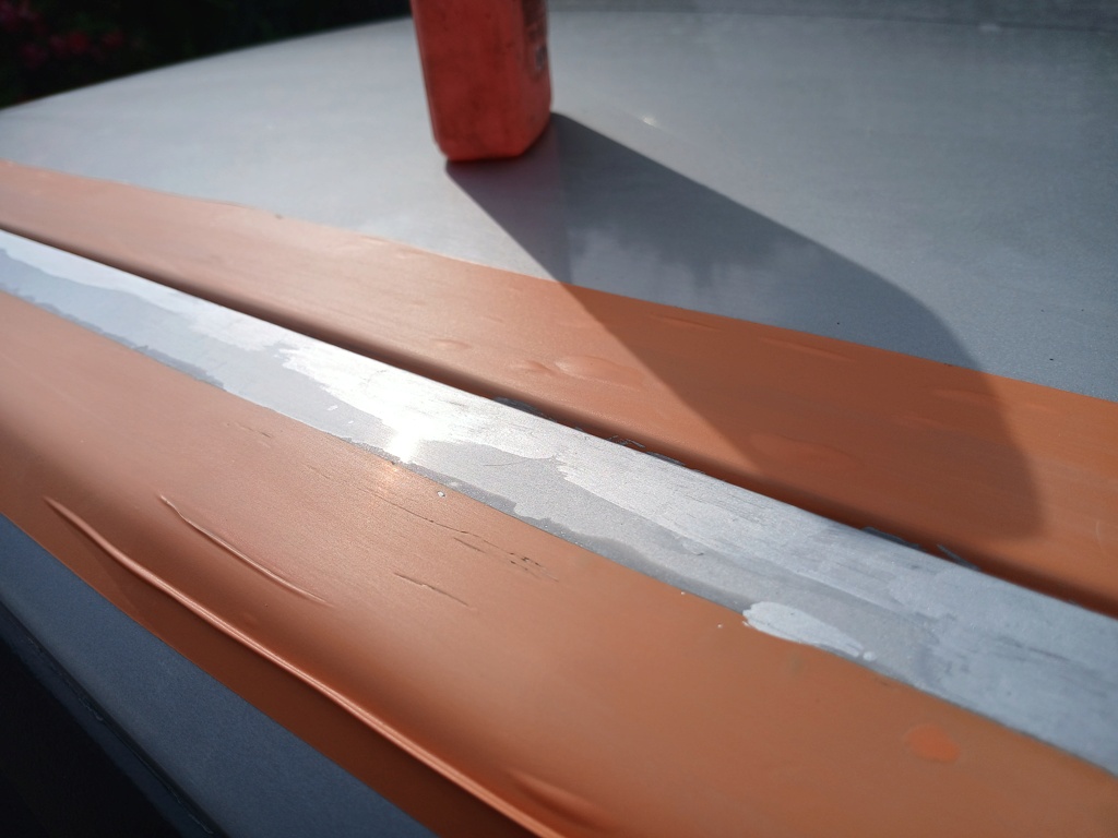

puis je mastic ...
Après ponçage à l'eau pour cette fois je finis sous la pluie ça m'épargne un lavage !
Puis j'ai remis en vernis avec un raccord invisible c'est a dire a schoch bord levé dans les angles .
Résultats c'est visible essentiellement du au métallisé qui est bien différent enfin sous les barres de toit ça fera affaire surtout que c'est rare que le problème initial soit résolu parfaitement résolu du premier coup .

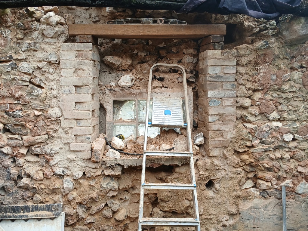

Et un peut de BTP à l'ancienne, chaux. briques, silex et crai, que de larecup , même sable truffe au crotte de chat !
Jambage en brique refais plus plus large, nouveau linteau posé 450 mm plus haut affin d'agrandir la surface en pavé de verre. Actuellement de 6 je vais passé à 16.
Celui sous la trappe a carburant.
Maitenaant plus qu'à trouver solution de substitution...

Donc BTP en stand bye de toute façon je ne fais pas de mortier de chaux par ses températures :mrgreen:
La poutre linteau et de toute façon scellé dans le mur et le dessus est grossièrement rebouché donc les charges sont de nouveau répartis dans l’épaisseur du mur.
Nouveau programme rafraîchissent à la source proche de chez moi et temps bien que mal je continu les petit travaux sur mon break .
