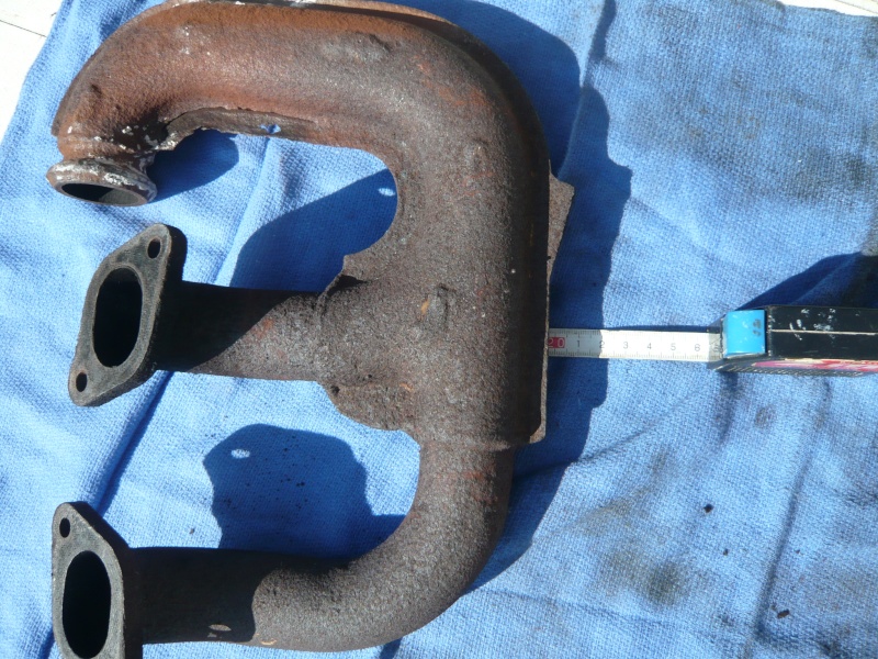

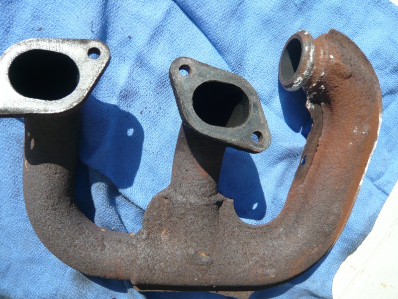

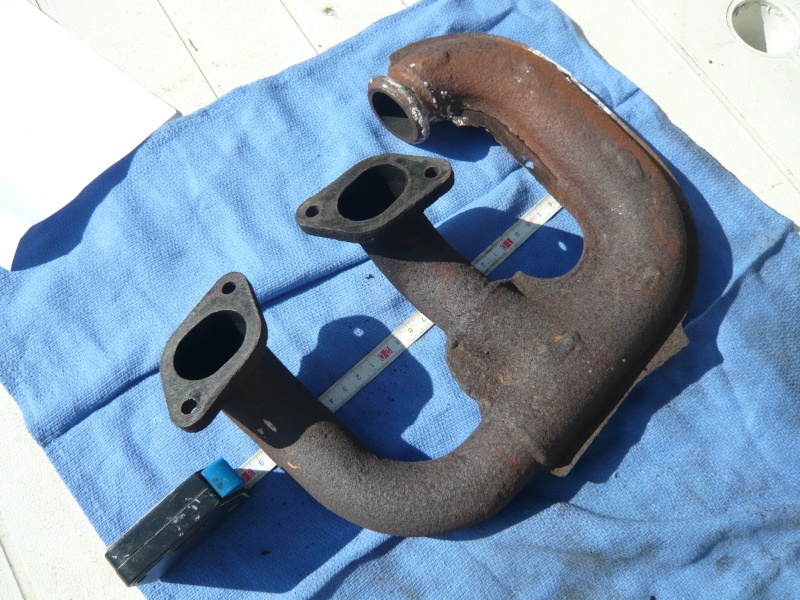

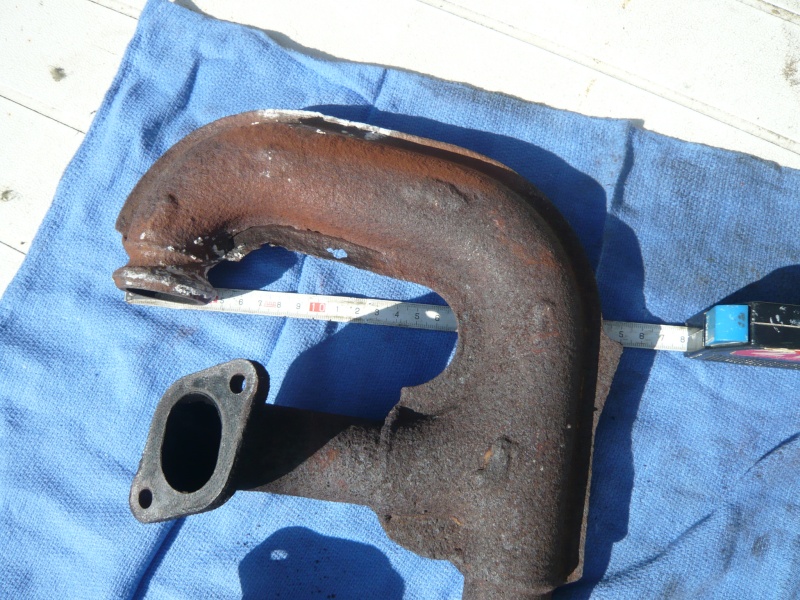

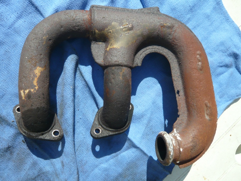

Voila le merdier.
Au niveau des trous pour les goujons de culasses (mesure prise avec les milieux des trous):
- 16.5cms entre les plus éloignés
- 6cms entre les plus proches
23 cms entre le bord de la collerette et l'autre extrémité.
28.5 cms de longueur totale
19 cms entre les extrémités.

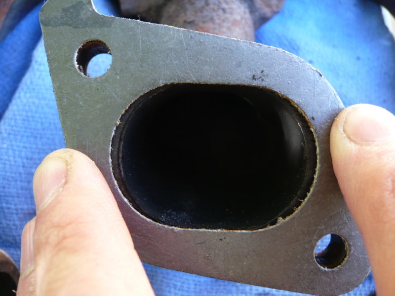

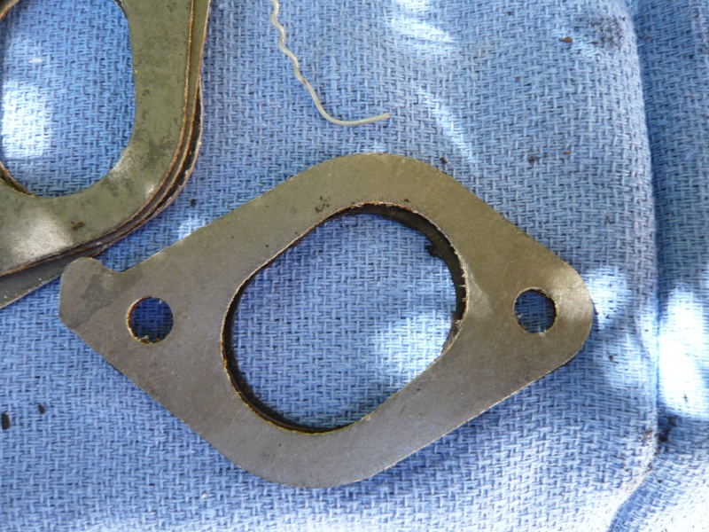

J'ai une pochette de joints pour 1300, comparaison
Donc c'est bien spécifique au 1015. J'ai une connaissance avec un 1015 d'AMS dans son bazar, avec autorisation de le cannibaliser :colere:
Re: Ma collection de chevrons
pour les joints ca me parait pas mal quand meme, c'est jamais ajusté au mm :bah:
Avec les joints d'origine, si :jap:
Avec des collecteurs pas percés, des joints neufs, carbu et allumeur révisés, c'est quand même vachement mieux :colere:
