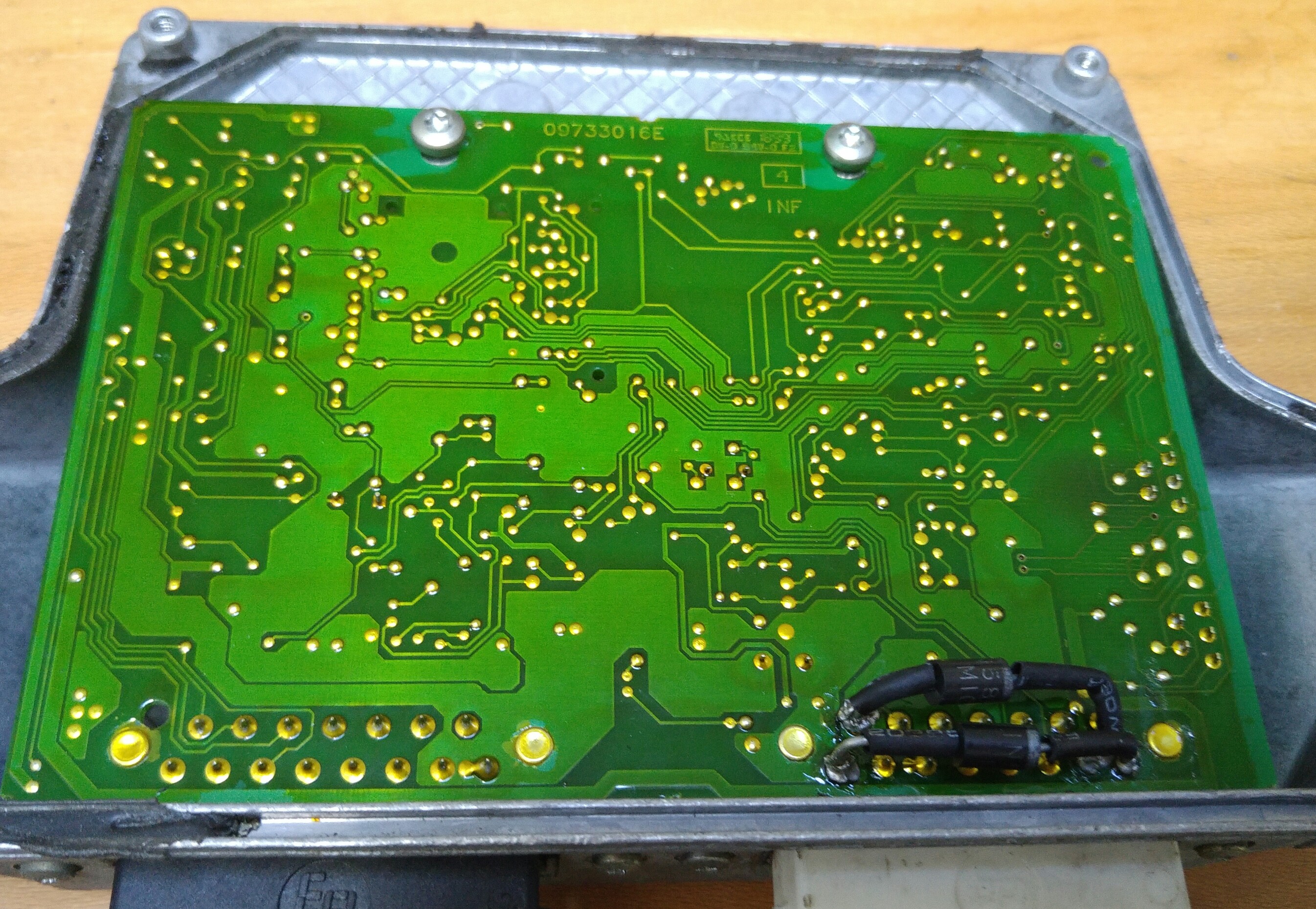

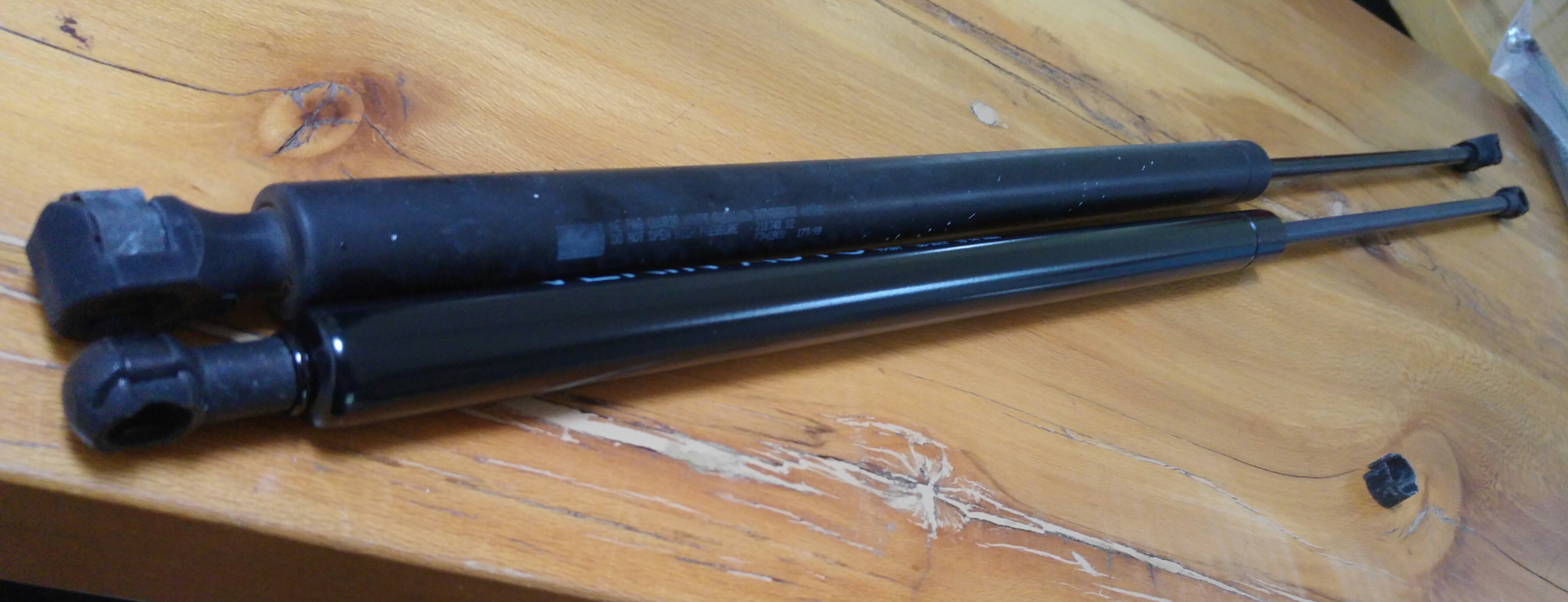

Les verins de coffre sont changés et le calculateur hydractive est diodé.

Il y avait pas plus gros comme diode ? :ddr:
Enfin tant que ca marche, c'est le principale :jap:
Re: Xantia hdi exclu 99
Bah sur le moment sur ebay je n'ai trouvé que des schottky correspondant à la ref.
J'ai eu un peu de mal à faire une belle goutte de soudure mais ça tient bien.
Mon fer manque de puissance (25w) et mon fil d'étain est trop gros.
