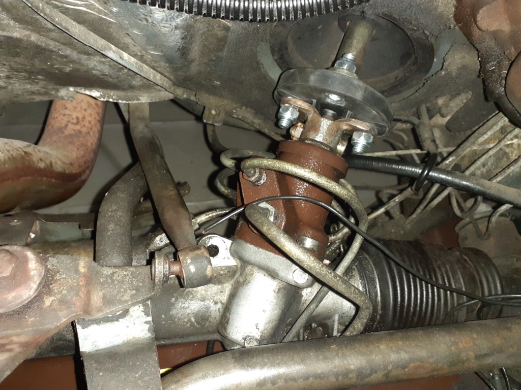

Aujourd'hui flector neuf. L'ancien n'étit pas aussi pourri que ce que j'imaginais mais comme j'avais la place pour bosser...
Pourvu que les roues et le volant soient bien alignés, ça m'enquiquinerait de recommencer.
L'opération COUDPROP' suit son cours, ça fait du bien de ré-apercevoir les pièces marron d'origine...
Par contre je galère sur la moto, j'ai cramé (au sens propre) la centrale clignotante. Je suis vraiment pas bon en élec...
Re: [SPORT] Sauvaaaage!
çà me rappelle la meme chose sur ma CX, avec 10cm de boue et graisses accumulés sur la traverse
- Messages : 1859
C'est ça.
Je n'arriverai pas à tout virer mais en insistant un peu ça peut devenir satisfaisant.
