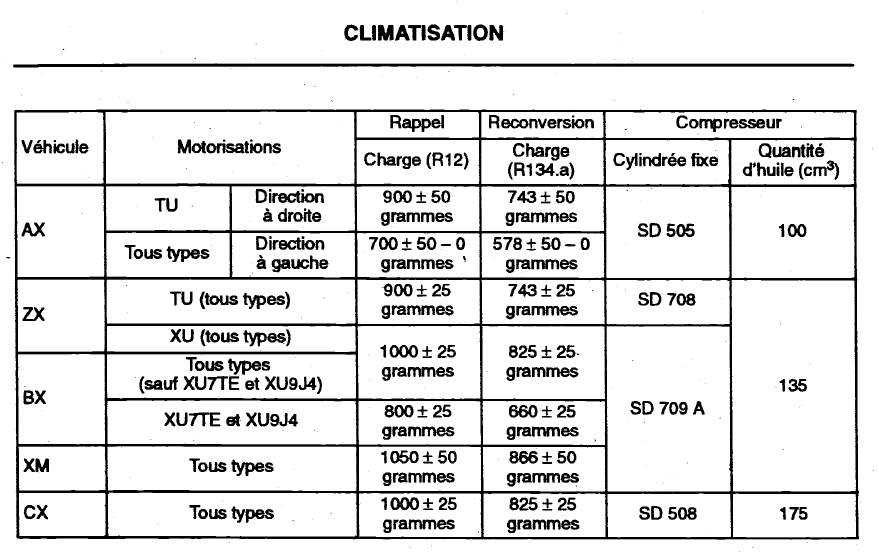

Je pense que ça doit répondre à une question de Stuf posée il y a un moment :

Super, ça!

J'ai le doc complet et officiel de citroen pour la conversion, je l'ai retrouvé ce matin par hasard.

Je l'avais trouvé sur le net (il doit encore y être) et intégré à la doc du forum.

Merci :love:
bon faut que je localise la fuite qu'il n'y avait pas avant changement du condenseur :ddr:
