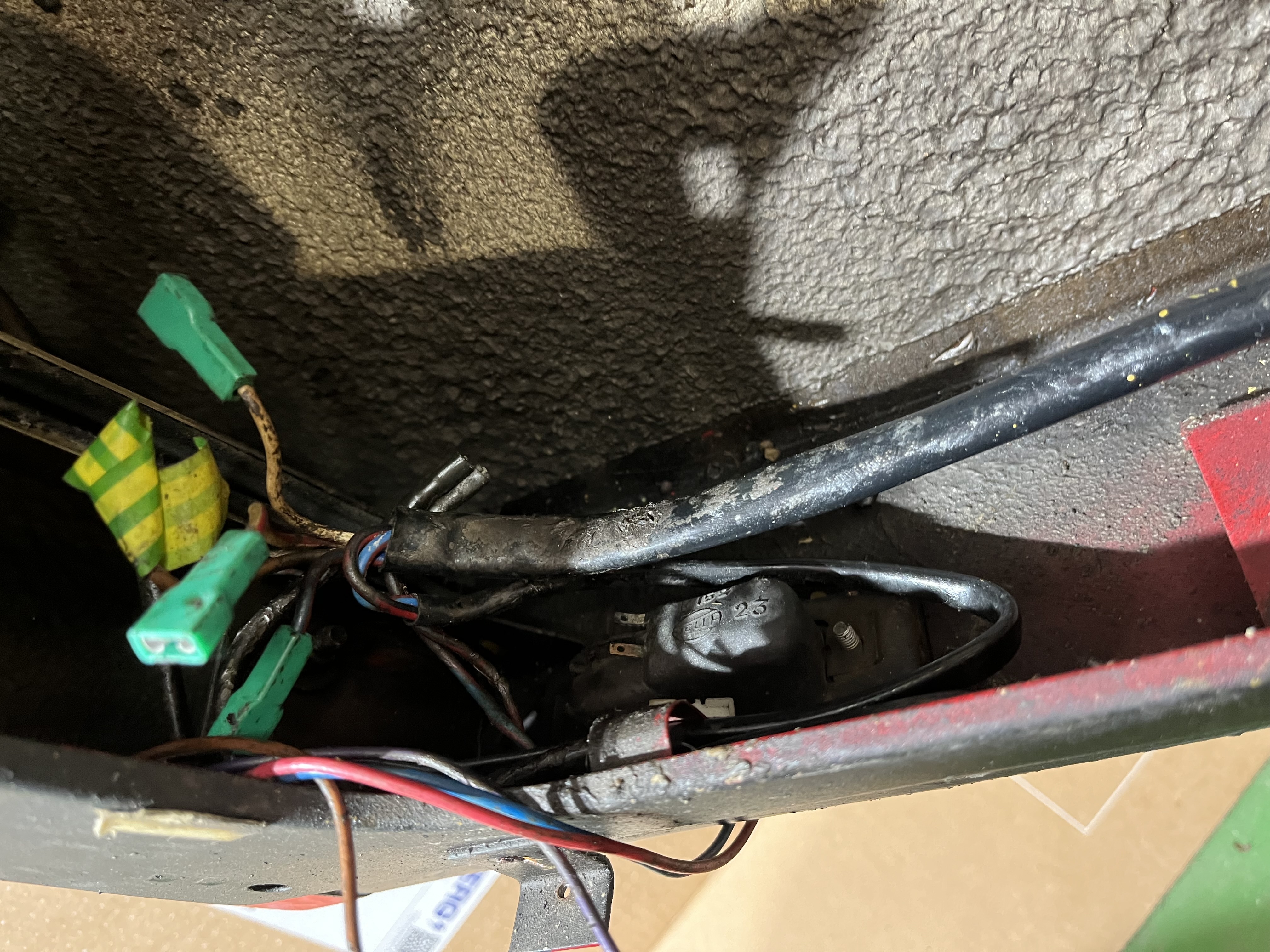

Au passage dans la porte il y a un sacré bordel de fils et cosses diverses pas branchées, faut que j'etudie le schéma électrique voir à quoi çà correspond. il y a une espèce de relais bizarre au fond de la portiere, le truc noir, je ne sais pas à quoi çà sert:

C'est un sacré sac de noeud. Tu m'étonnes qu'ils vendent ça cher :ddr:
Ton relais en bas de porte, ça ne serait pas un éclairage de seuil de porte par hasard ?

oui c'est en effet une lumière je n'avais pas remarqué :ddr: comme çà s'éclaire pas j'avais pas fait attention :ddr: et oui c'est un beau bordel, mais il y a heureusement un tuto très bien fait pour 308 qui est transposable sur Mondial. j'ai pas le choix de toutes façons je vais pas la laisser chez Pozzi pour çà :ddr:
