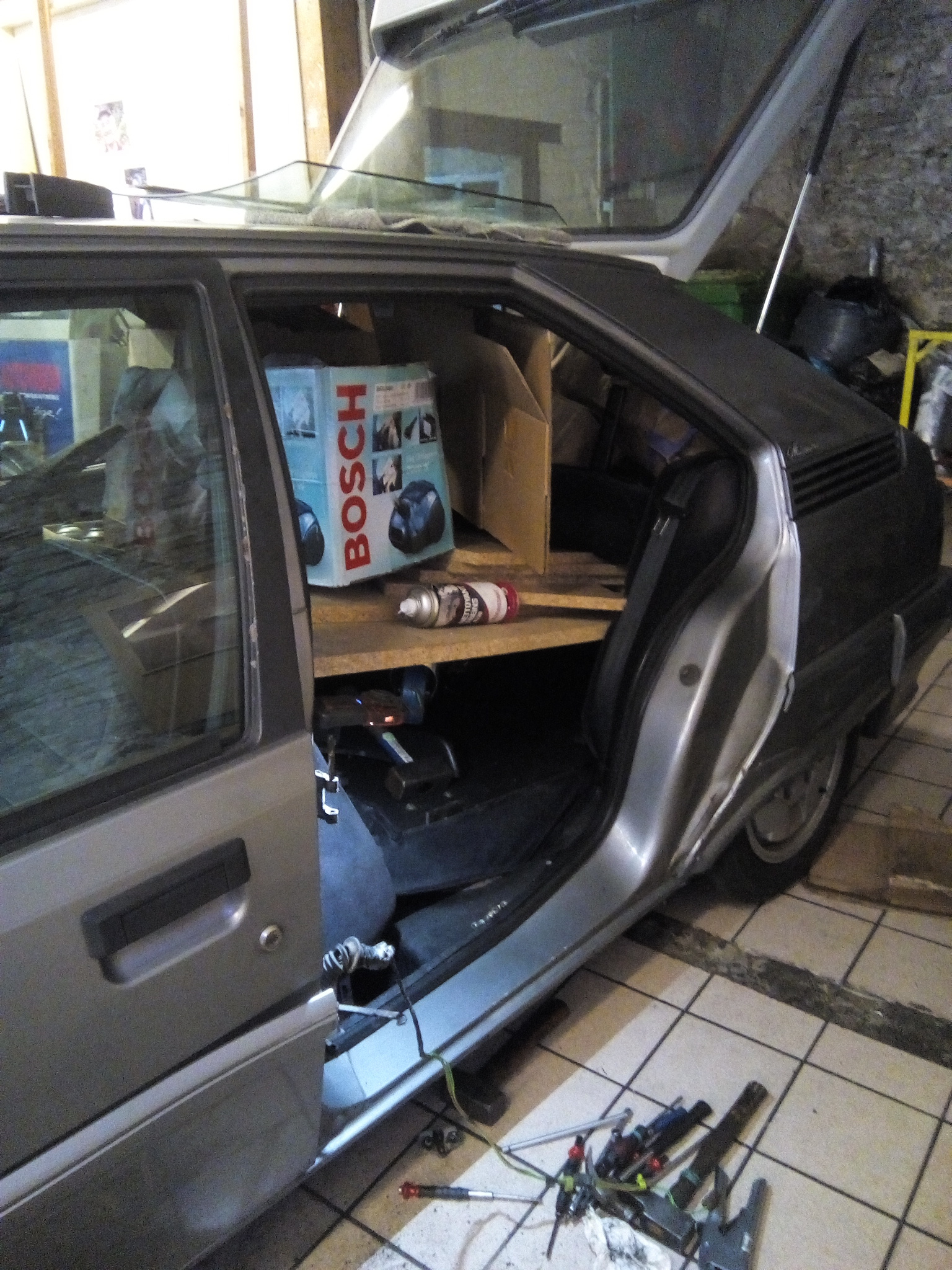

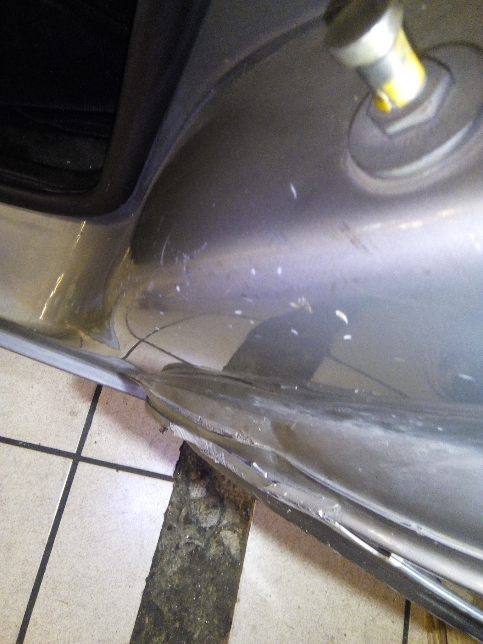

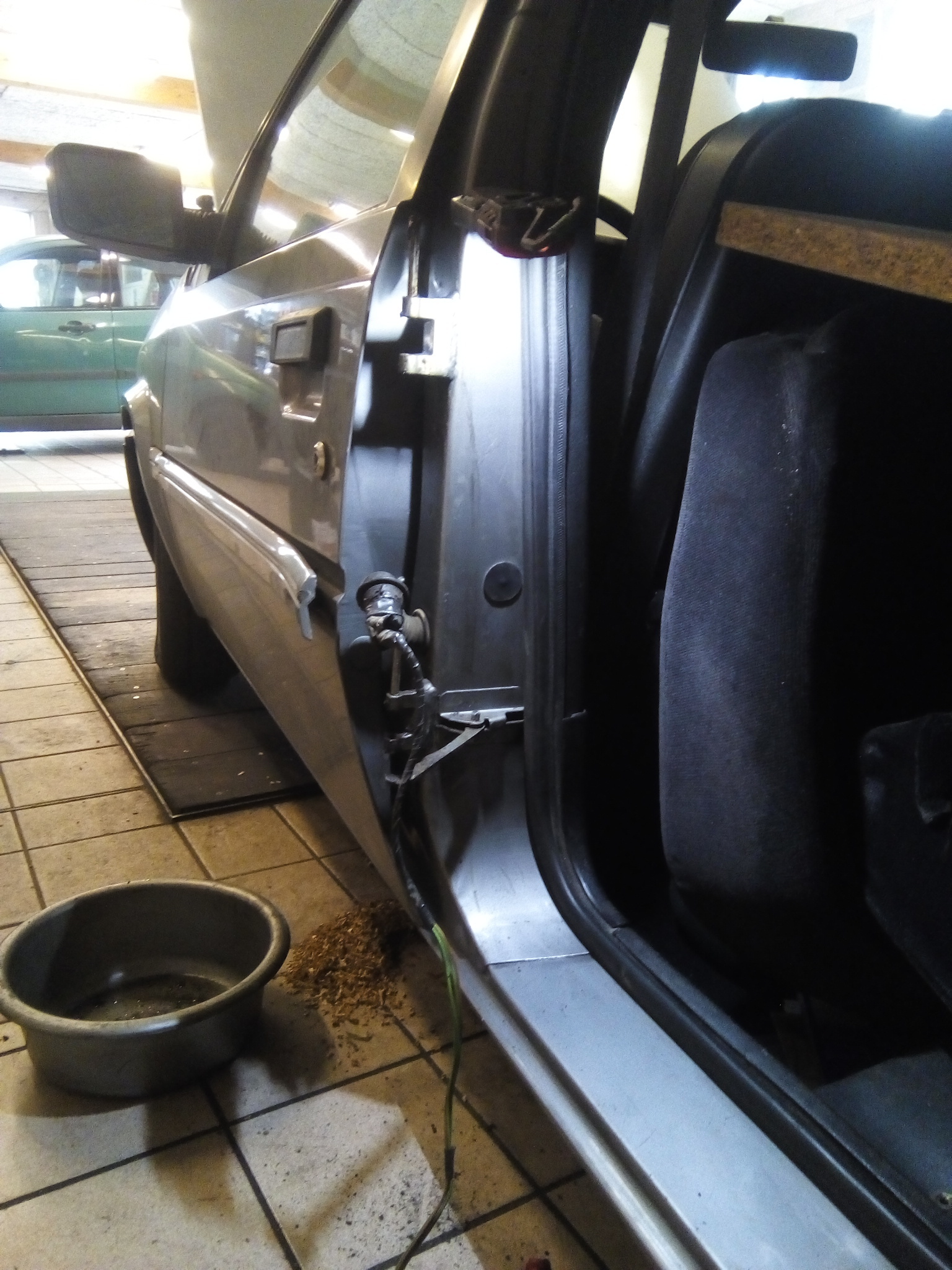

Et hop, voiture posée, portière déposée !
Lorsqu j'ai écrasé la portière sur le poteau du parking souterrain, la voiture s'est faite éjecter sur le côté. J'ai béni la légèreté de la BX et je me suis dit que j'avais eu de la chance vu que le bas de caisse n'a pas été touché, ni l'aile arrière car ça semblait s'être arrêté au sabot... Ben en fait pas tant que ça: l'aile arrière s'est bien déformée comme on le voit sur la soudure de l'arrondi :'(
Ah merde, :ouin:
Messages : 4292
Harlock a écrit : dim. 30 juin 2024, 22:42 Ah merde, :ouin:
Ouais je suis un peu dégoûté, mais ça va le faire: ça devient de la patine sur cette voiture datée :sol:

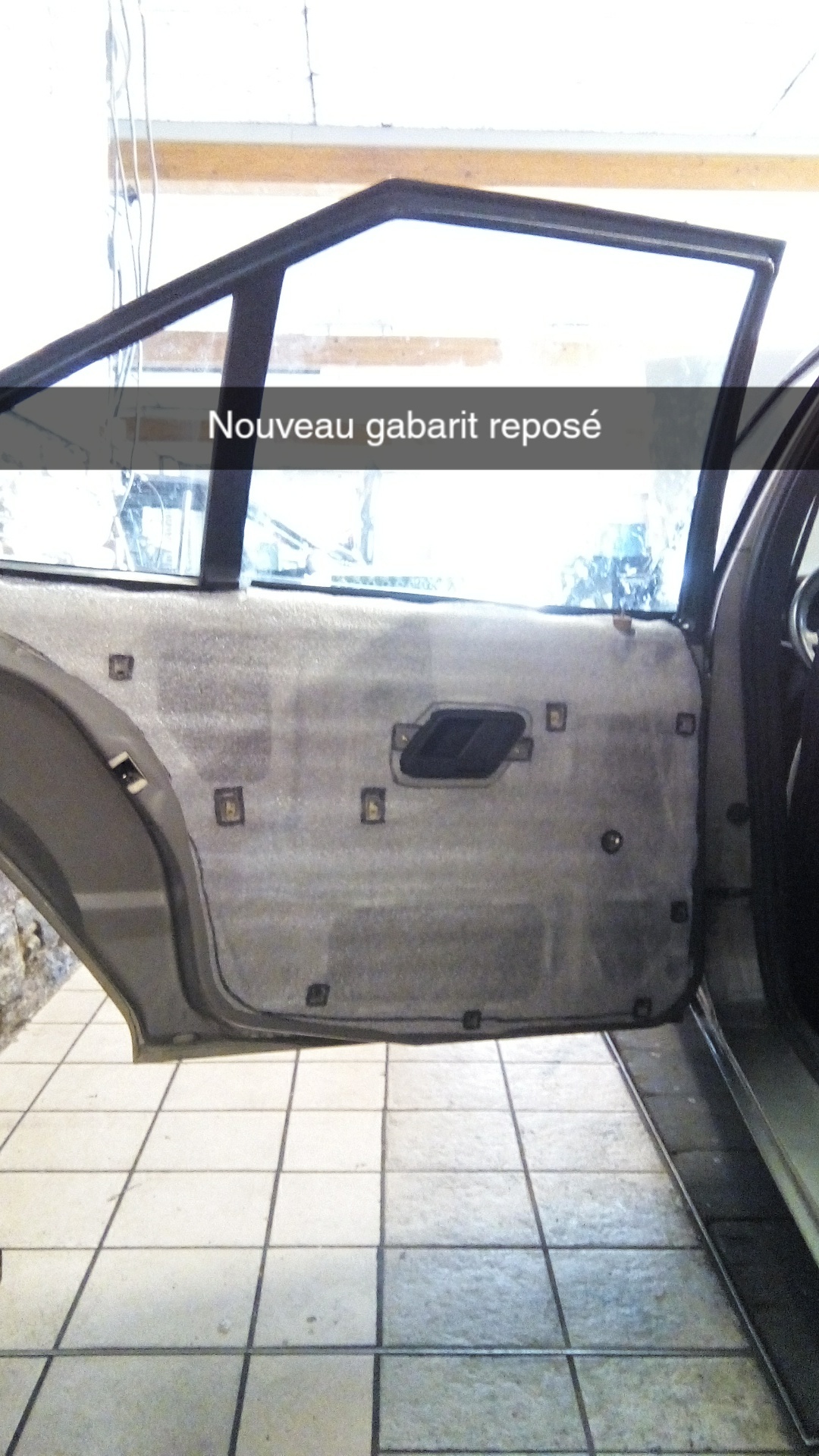

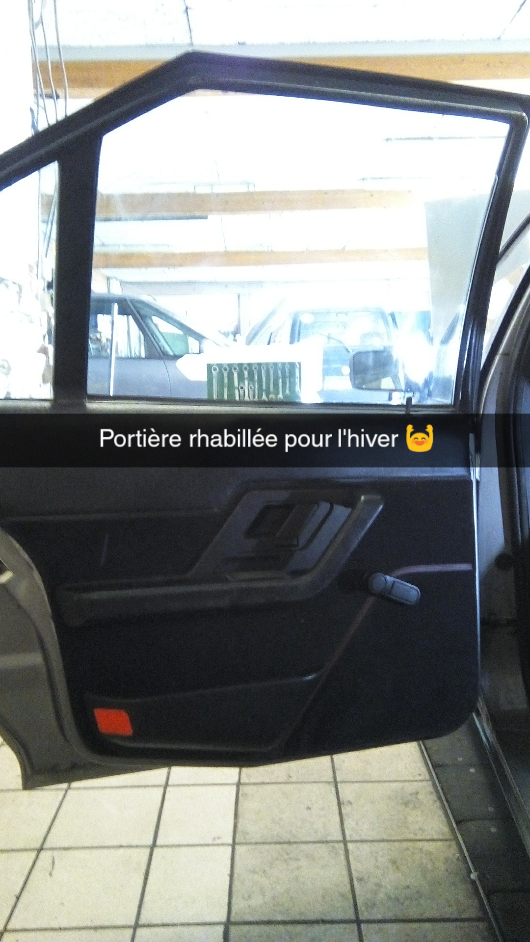

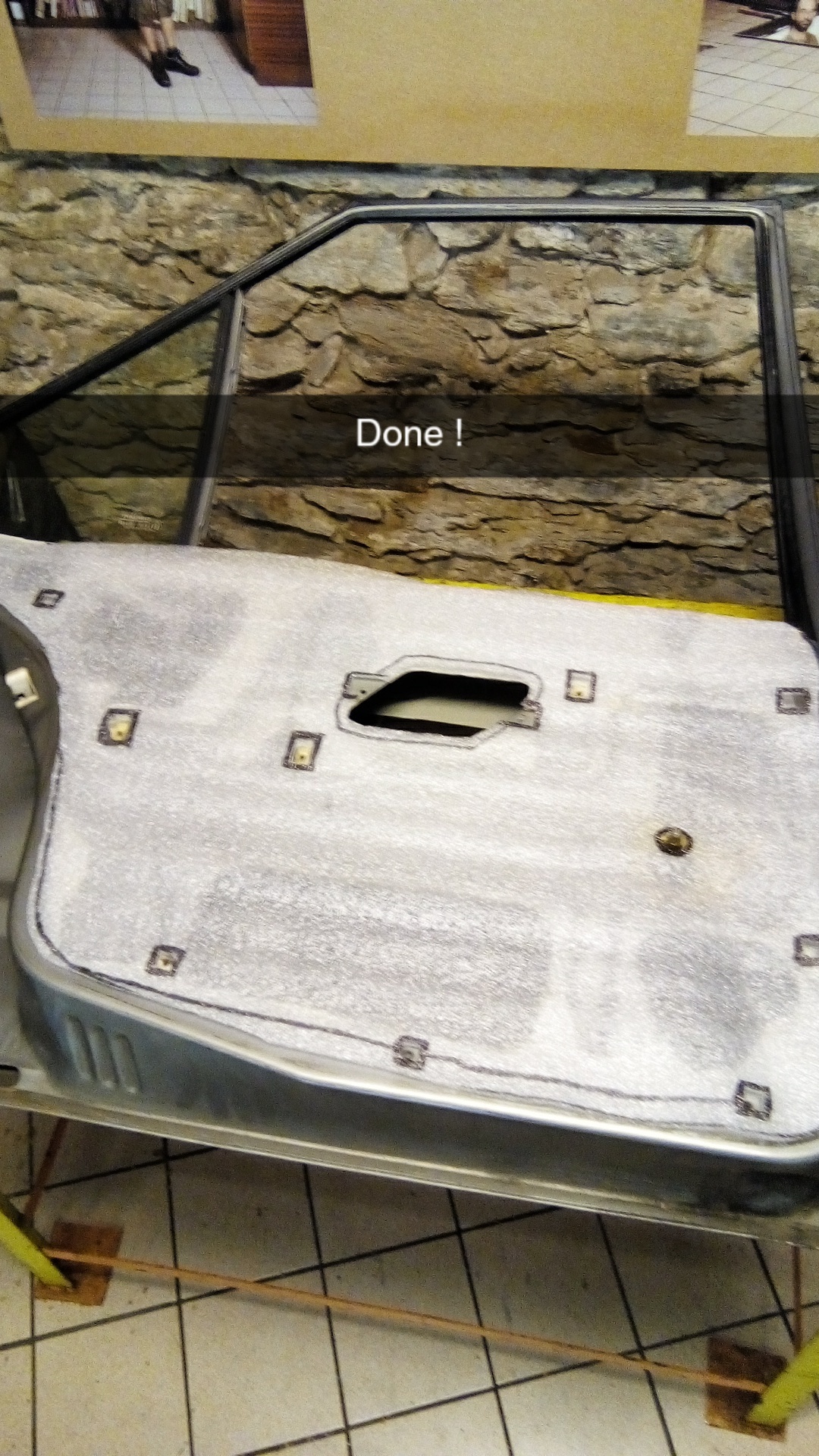

Fin de chantier sur la portière d'ailleurs. En arrivant à l'Atelier ce matin, gros débarras de cartons dans la rue, et j'y ai trouvé un magnifique plastique d'emballage bien épais qui m'a bien servi pour faire l'insonorisant. J'ai utilisé la porte démontée pour refaire mon gabarit.
(Oui bon y'a une expo photos en cours de l'Atelier, à l'Atelier ^^ Je vous présente Emilie, une des mécanos permanentes de l'asso. et 2 adhérents dans la fosse en train de bosser sur leur véhicule.).
Repères pris.
Un peu de scotch double face plus tard c'est remis. Bon par contre c'est un plastique plus épais que l'origine, ça se ressent sur la pose de la garniture. Au moins ça va maintenir tout ce petit monde.
Tout fonctionne bien, centralisation, lève-vitre... J'en ai ch[bip]r comme pas possible pour remettre la vitre dans la portière. J'en étais à me demander s'il n'y avait pas de différence entre ma portière HS et celle récupérée sur une épave... Clairement, il a fallu qu'un permanent de l'Ateier vienne me filer un coup de main, un au dessus de la portière à tenir la vitre et la guider, l'autre côté intérieur de porte pour travailler sur les galets et les joins de glissière...
J'ai été aussi déçu par les goupilles: celle d'origine que j'avais bien nettoyée n'ont pas pu être remises: elles tombaient du logement. C'est du 60mm de longueur, heureusement il trainait un sachet de 55mm sur l'établit, j'ai tapé dedans. A savoir d'ailleurs que ni Nortoto qui a pourtant un rayon restagraf, et ni PLSN, fournisseur de pièces de Groupe Auto n'ont été capable de me fournir en goupille. Pourtant j'avais faits LEUR TAF en leurs fournissant les bonnes références Restagraf.
Mais content, c'est une bonne chose de faite, et cette voiture reprend une gueule de BX !

Messages : 24028
tres bien le plastique qui ferme la portiere :beuh:
TOUTES mes voitures l'ont eu enculé ( souvent par ma faute :ddr: ) et je n'ai jamais pris le temps de le refaire, mais en fait il faudrait.
Oui bien joué, je me suis souvent dit qu'un jour il faudrait y passer ...
Bravo!
Messages : 4292
Merci. Je le fais systématiquement pour 3 raisons:
- des fois c'est tellement chient à démonter, avec le risque de péter la garniture de porte, que je préfère le faire tant que c'est accessible.
- les bruits de vent à la con quand tu roules, c'est déjà bien chiant avec des joints pourris alors quand c'est dans les portes...
- et puis la pluie abîme l'isorel et les garnitures de portes, donc c'est indispensable en fait pour protéger nos rougnes de l'humidité.
Bon et puis ça fait plaisir aussi d'avoir bosser correctement et pas fait un truc à moitié où comme dit Stuf faut y revenir. Y'a assez de chantier comme ça...

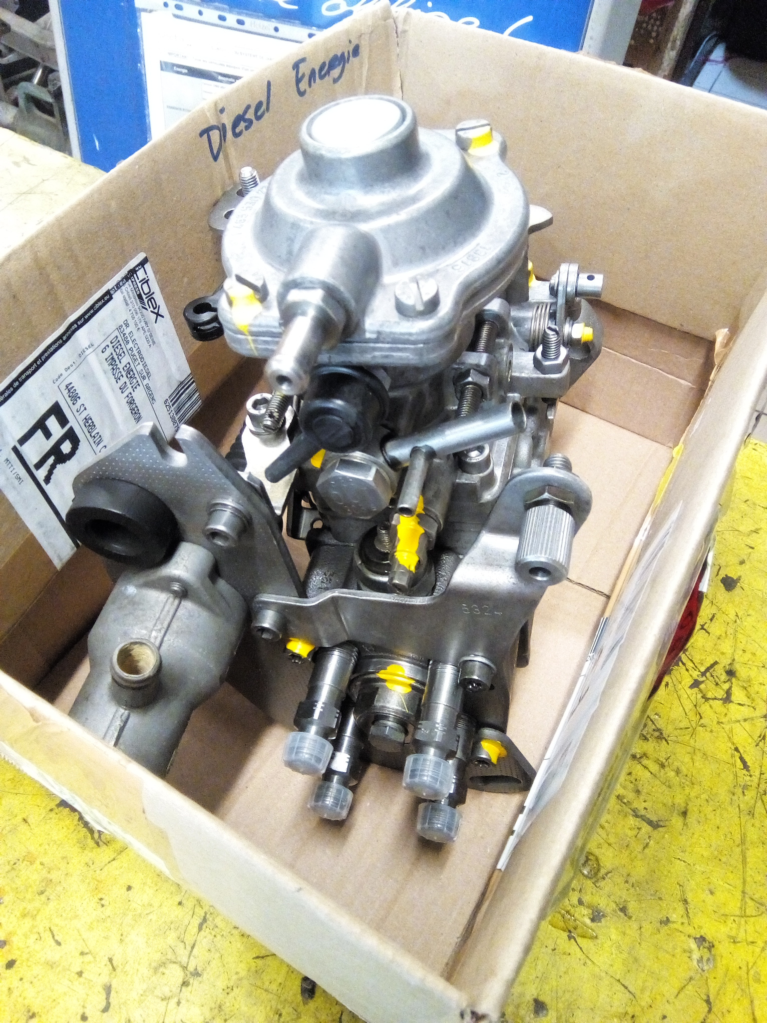

Quelques nouvelles: j'ai enfin récupéré ma pompe. On passera sur le délais et l'organisation complètement tombée à l'eau, mais c'est du beau boulot:
J'ai commencé le remontage... Pour finir par en démonter encore plus: j'ai déconnecté les durites du LHM d'aspiration, l'alternateur, la platine de support d'alternateur car la clavette de la poulie de la pompe est tombée. Je ne l'ai pas retrouvée. :mad:
Bon on moins ça a fait plus de nettoyage sur le moteur, ce qui servira au CT !
Demain je poursuis le remontage avec une nouvelle clavette.
Bon courage!
Puta*n c'est beau. :love:
Bon courage pour le remontage. Tout défaire et mettre au propre, c'est à peine plus de boulot des fois. :bien:
