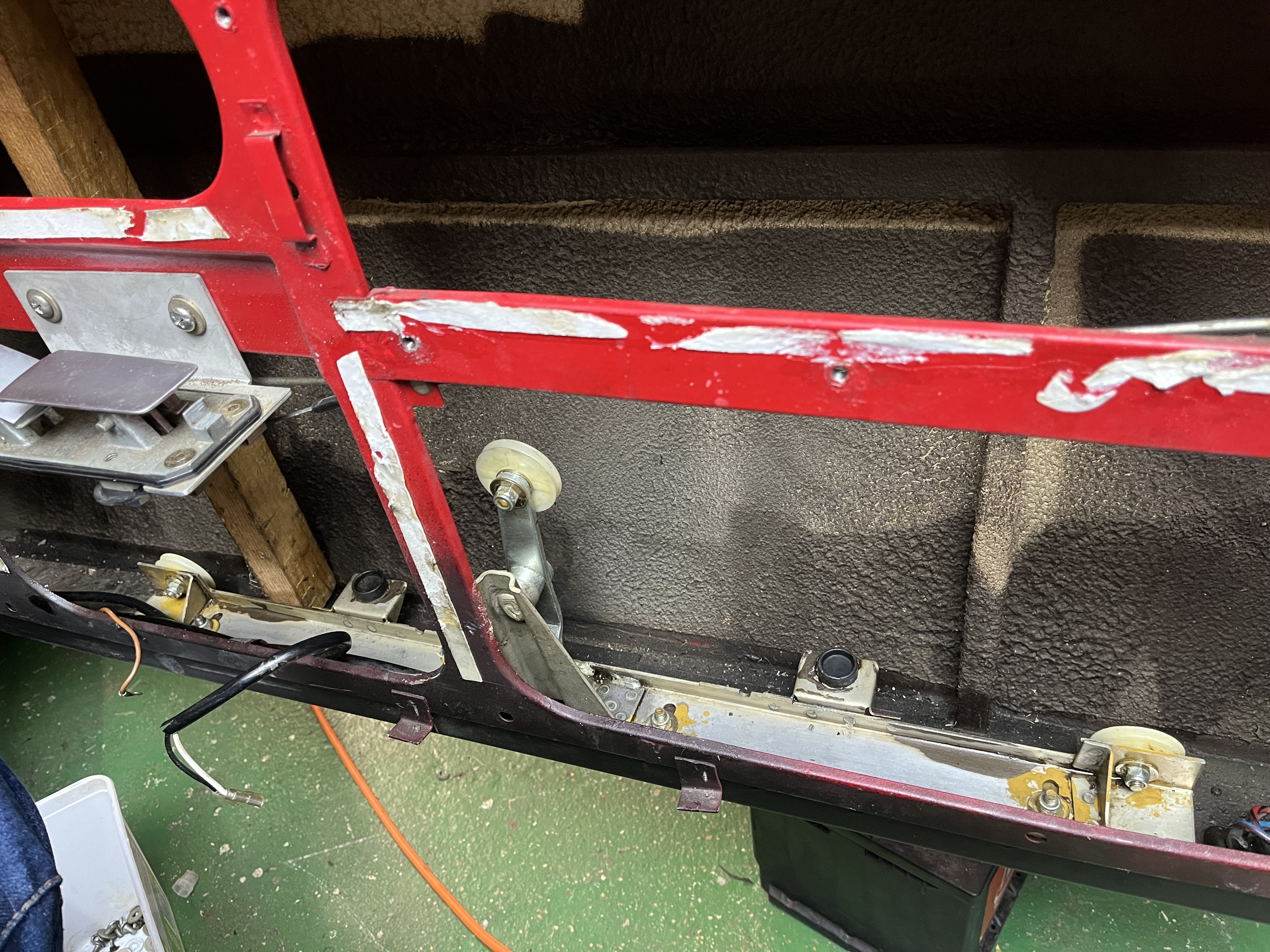

Bon ben rebelotte coté passager.
C'etait bloqué, un coup de batterie direct sur le moteur a degommé la graisse et çà a pu repartir, mais c'est ultra lent...Tout est bien sclerosé. Par contre çà semble en bon état en regardant l'ensemble monté.
Donc demontage:
le cable est completement englué dans de la graisse HS:
Tout le necessaire entierement demonté:
Le "spool" demonté:  c'est a l'etat solide:
Et tout ce petit monde baigne dans une solution degraissante non aggressive en attendant un passage aux ultrasons pour plus d'efficacité:
Excellente nouvelle comme je l'avais imaginé le cable est en bon état, c'est vrai que çà sert beaucoup moins que coté conducteur.
çà va beaucoup plus vite quand on a déjà fait un coté 😅

J'ai presque fini de nettoyer, c'etait immonde, meme à 60° en bain d'ultrason la graisse est restée solide :ddr:
j'ai utilisé une petite spatule bien utile.
Du coup remonté toutes les poulies et le tendeur, tout est bien graissé et serré, çà va watter.

Bon çà y est, c'est fini.
Par contre, j'en ai chié pour remettre le cable d'origine. En fait, c'est super tendu, donc çà ne passait pas tout en place. il a fallu que je deboulonne le support des poulies et du tendeur pour gagner 1cm de hauteur et que le cable passe, j'ai mis un petit moment à comprendre :ddr:
ce sont les boulons en vert qu'il faut desserer puis resserer une fois le cable en place:
Du coup, comme j'avais dimensionné le cable de l'autre coté (conducteur) pour que çà passe juste tout en place, ben en fait le cable etait trop long il ne devait pas comme il le faisait se detendre lorsqu'il etait a mi course.
Donc, j'ai démonté :ddr: pour raccourcir le cable de 1,5 cm exactement. Mais c'est allé vite, je maitrise le truc désormais :rs:
Une fois l'opération de deboulonnage/reboulonage du support de poulies pour passer le cable, c'est nickel, la course est bien régulière.
Donc çà rame si le moteur est eteint, mais çà monte en haut quand meme. Moteur tournant çà va.

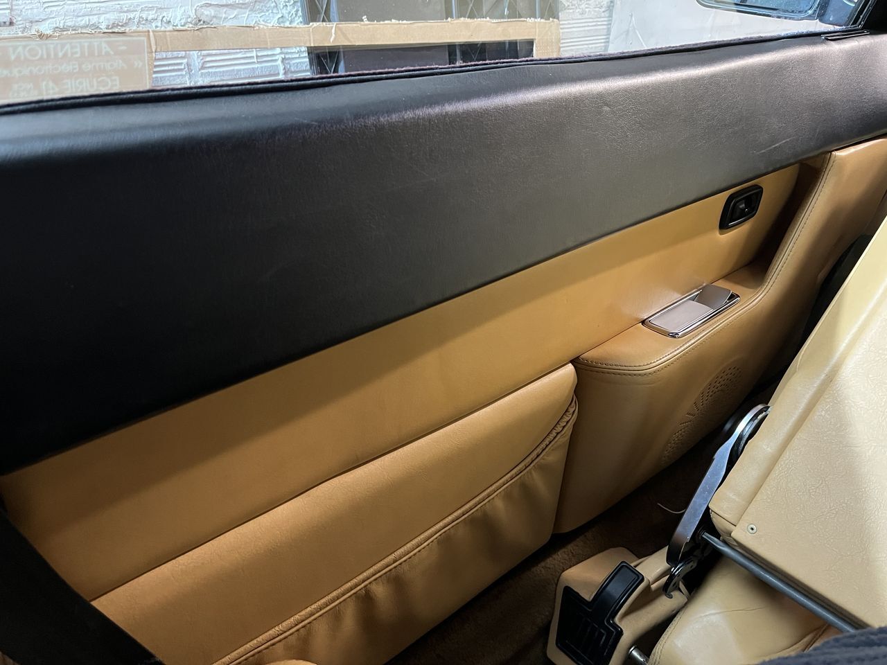

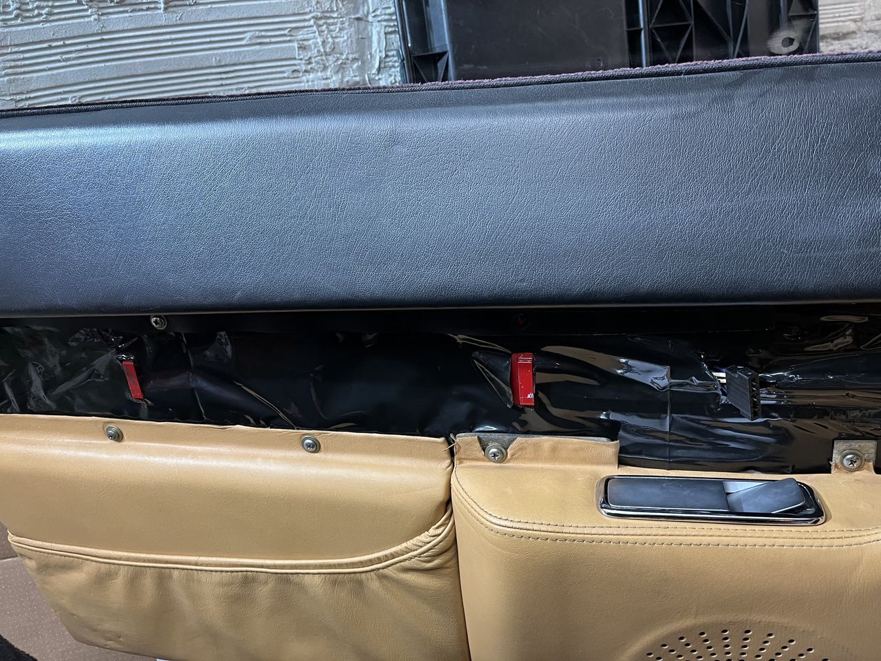

Grand moment aujourd'hui,
Depuis avril je roulais la contreporte deposée comme un clodo avec un bout de balai qui coinçait la vitre
aujourd'hui après une seance de réglage des tringleries de fermeture de porte (poignée et verrou) et après avoir mis un film PVC d'etanchéité derrière la contreporte, j'ai refermé sollenellement cette derniere, avec egalement des vis neuves qui sont quasi identiques à celles d'origine ( et qui s'abime bien moins au niveau du cruci).
Reste à regler les tringles de l'autre coté mais c'est mieux que coté conducteur, poser le PVC (j'ai créé un gabarit pour que çà soit a la taille exacte des portieres avec le film d'origine qui est HS) et remettre la contreporte et c'est FINI :beuh:

Oui c'est du cuir Connoly pleine fleur, il est superbe :love: mais fragile, et puis il a 40 ans :peur: les assemblages en plusieurs parties qui s'emboitent sont beaux.
La visserie rien de tres fou, mais au moins c'est quasi la même.
Quand il fera beau j'irais tester mes vitres :love:

j'ai enfin fini :love:
tout fonctionne parfaitement :love:
çà fait du bien d'avoir les contreportes remises en place.
