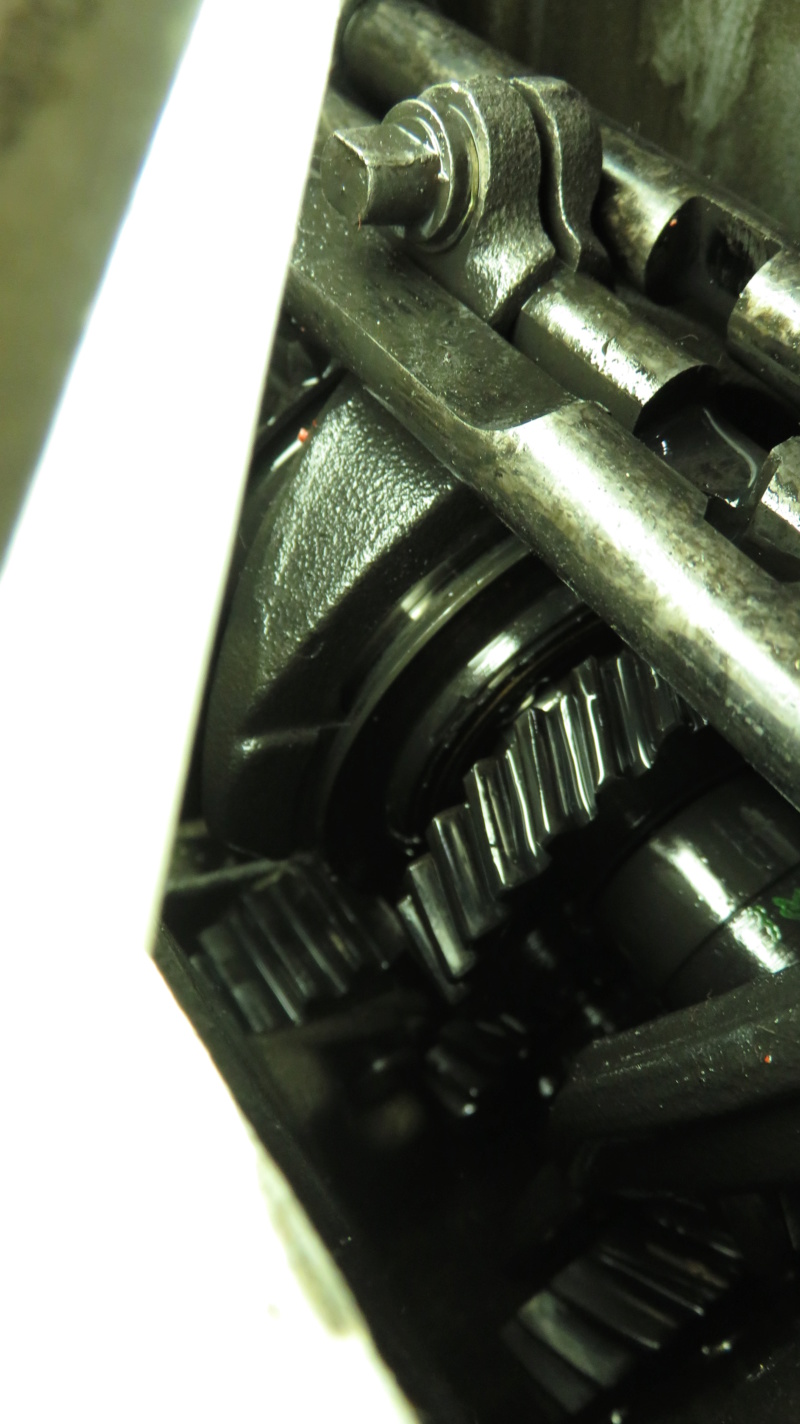

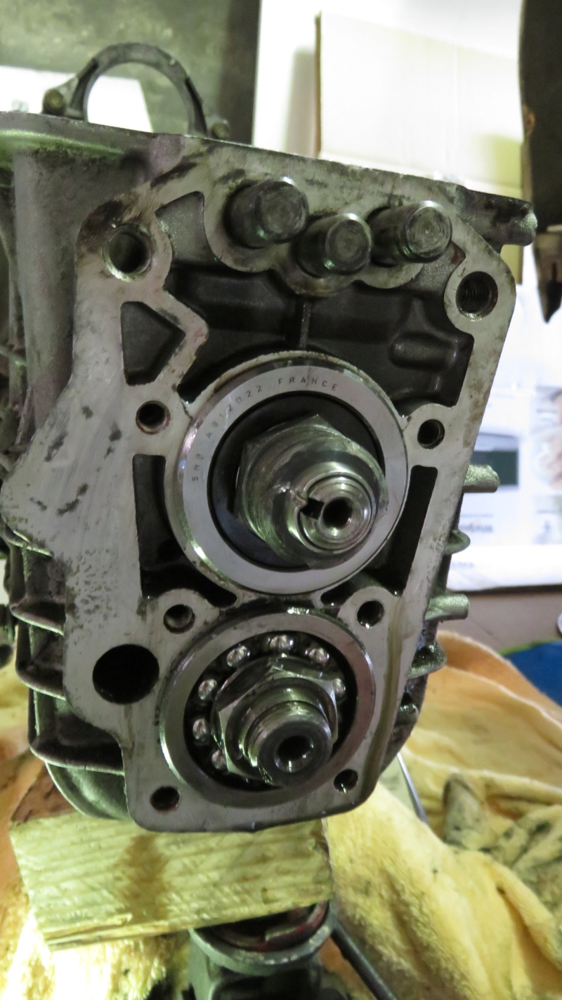

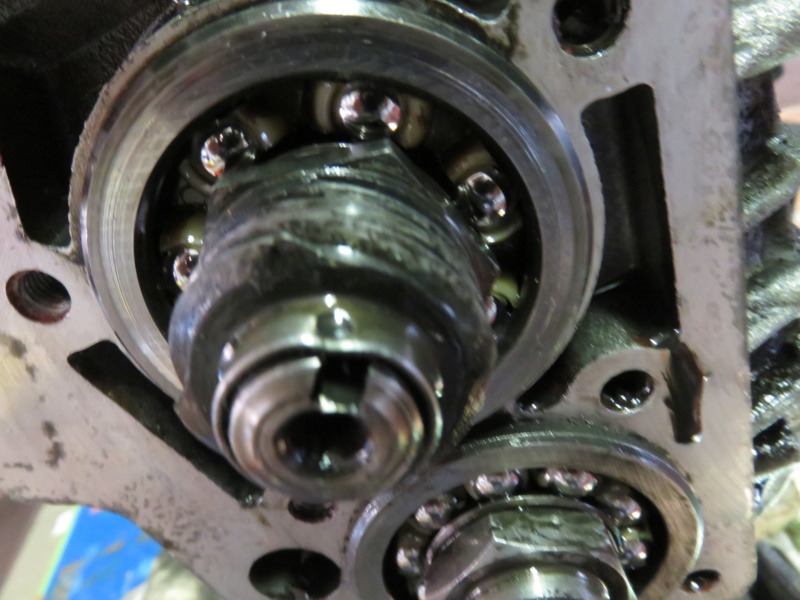

La bague-écrou de synchro est ok, les matages sont en face des encoches. J'en ai fait en plus, pour assurer le coup.
Au cul de BV, les écrous ne sont pas déserrés, matages là-aussi ok.

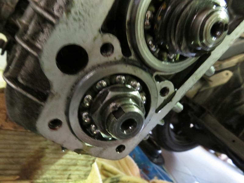

Pose du nouveau roulement, serrage au couple et matage. l'ancien avait un léger jeu, et grogne en le faisant tourner à la main.
Le cul est posé avec étanchéité à la loctite. Cet aprem je ferme le haut, changement des joints papier de sortie de BV, et nettoyage du compartiment moteur avant repose de la BV.

Embrayage plus doux, BV itout, et plus de bruit en 3ème :love:

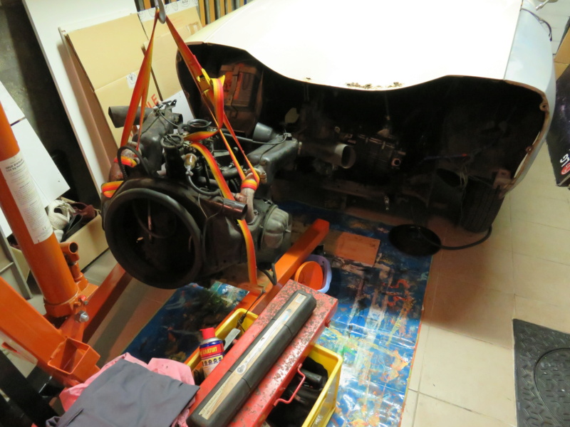

Hier après le boulot, un peu plus de 2h de boulot. Dépose moteur, changement de l'embrayage (j'ai abusé sur la graisse l'autre jour :ddr:), dégraissage de la cloche de BV. Renquillage moteur, il ne reste que le remontage à finir avant essai.
Très léger jeu sur la butée, mécanisme qui semble ok, encore un bon millimètre de garniture sur le disque.

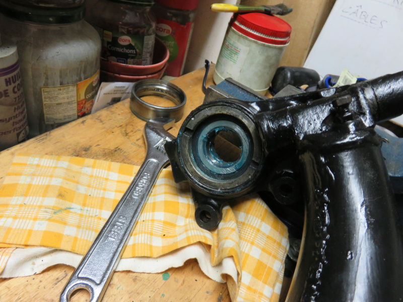

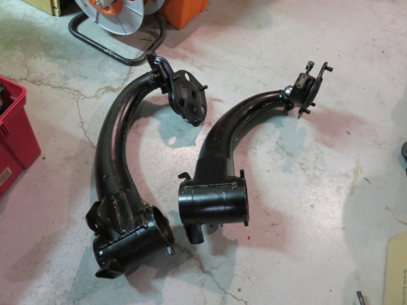

Récupe hier de ma clé à ergots qui va bien.

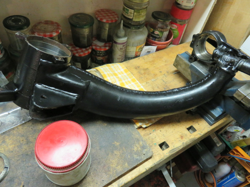

Le bras avant pose du roulement
Roulement posé, bague écrou serrée (merci la clé à chocs, je n'y serai pas arrivé sans) et matée.
Idem sur l'autre bras, et repose du moyeu
J'ai déjà préparé un ou deux roulements de bras au cas où, maintenant j'attends un créneau dans l'emploi du temps pour faire l'échange :colere:
Les connaisseurs remarqueront que les pivots ont les emplacements pour les batteurs à inertie, supprimés pour le millésime de ma rougne :mad:
