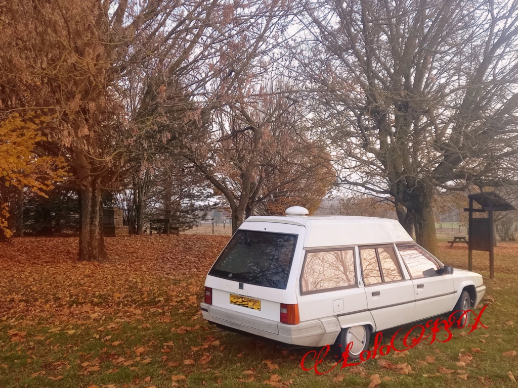

Pour finir changement des sphères arrières, par des anciennes qu'il me restait en stock et pour faire bien repeintes comme les avant.
Voila cette caisse a retrouvé son ouaté de route si caractéristique.
Rénovation du porte filtre et changement du kit membrane mais les clapets n'étaient hélas pas fournis avec ce kit, honteux pour kit à plus de 20€
Nettoyage externe interne de fonds en comble à noter sous les membranes plein de petits fils qui justement obstruent le passage des clapets .
Hivers arrivant bien trop vite je vais maintenant m'atteler a l'intérieur à commencer par le volant marron
dont le pourtour à été poncé (six heures) affin de virer toutes les gerçures dans la matière.
J'ai à l'étude l'étude de lui refaire un aspect texturé proche du neuf...
Maintenant devenu trop rare en bon état celui-la sera réservé uniquement aux expos.
J'ai également virer l'alimentation de la montre analogique, mare du bruit de moulin à café avec des aiguilles qui de toutes façons n'arrivaient plus remontés après les 6 heures.....
Je prévois de revoir la sellerie, les panneaux de porte, tapis de sol , pour le moment rien de véritablement défini.
J'attends divers produits pour faire des tests et revenir à quelques chose de bien plus cohérent.
En éxclu sortie shooting :

Dimanche dernier une Cadillac Elldorado Ecto-1 (réplique ?) est passé devant chez moi à faible vitesse, reluquage de mon ambulance ?
Vraiment monstrueux les dimensions cette Cadillac, la consommation sans doute
Dommage de l'avoir vu qu'au dernier moment
j'aurais bien aimer faire quelques photos de nos ambulances .
Simon essai surtout en côte j'ai bien problème refroidissement aléatoire, les témoins d'alertes température ne fonctionnent pas plus non plus.
Vers 6,30 le matin à la fraîche
Re: Mon beluga, une BX RD 87 ambulance Bernard Collet
Publié : lun. 30 mai 2022, 16:11
par Der Ulmer
Les photos montrent que le travail réalisé paie ! Bravo.
