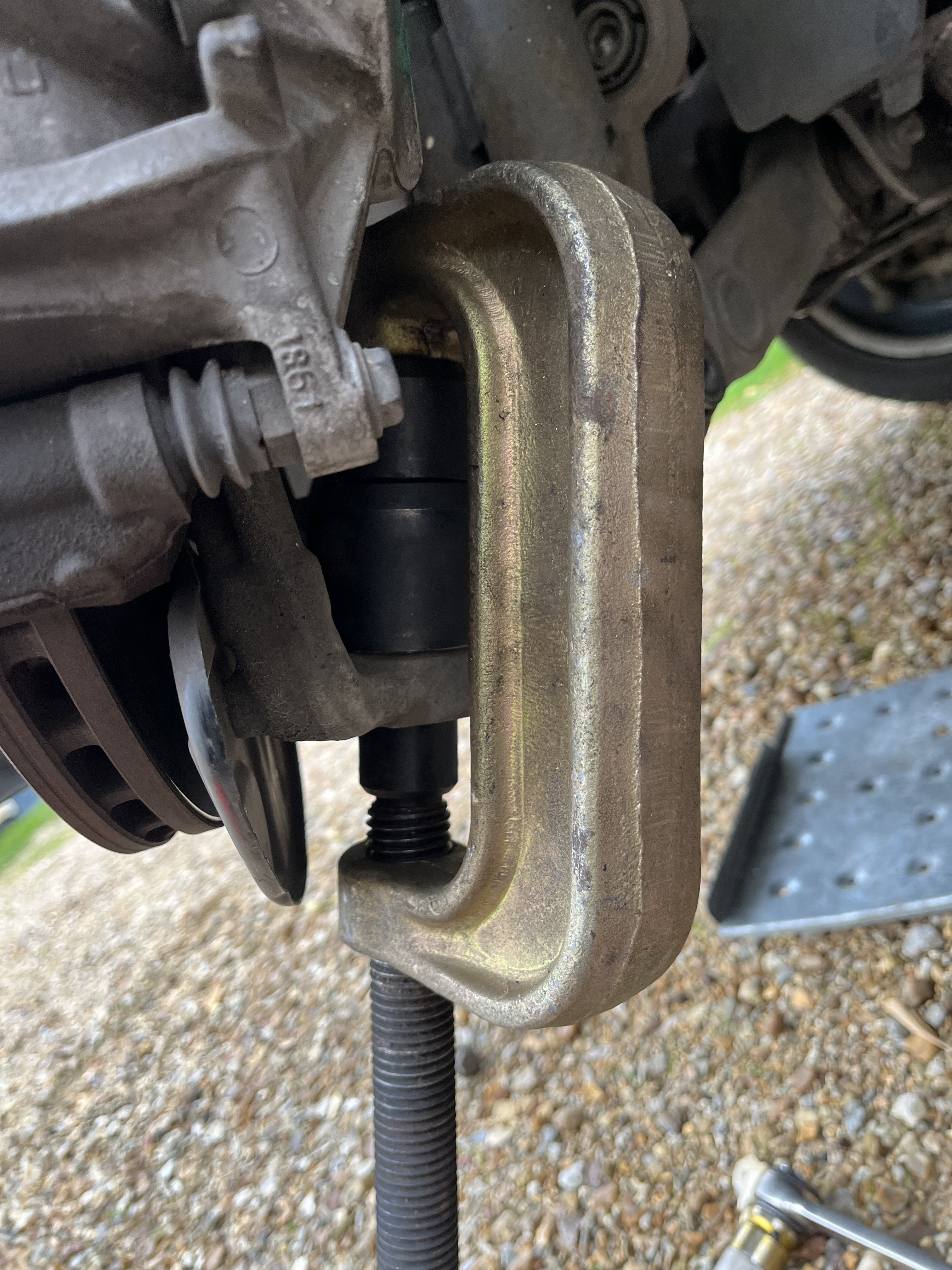

Opération rotule inférieure de suspension
j'avais un bruit a l'accelleration dans le train en depart de feu ou stop, devenu de plus en plus présent. apres renseignements la coupable devait etre probablement la rotule inferieure de suspension.
29€ plus tard (
) et avec un outil que j'avais acheté il y a 10 ans pour le SEC, une sorte de mini presse, c'est changé. 1h entre dépose et repose de la roue
Sinon cette auto ne fait pas chier
et comme l'éthanol est redescendu à 0,75 cts a coté de chez moi, elle ne coute pas CHER à rouler
29€ plus tard (

ça va les disques de freins? lol
C'est vraiment pratique cet outil et ça évite de démonter le tout.
