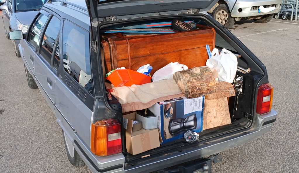

Faut reconnaitre que le break BX charge bien.
