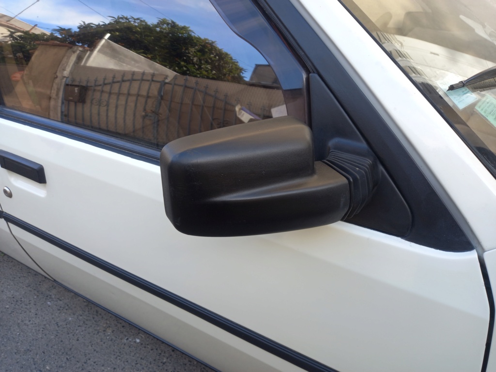

C’est de la m…. qui marche bien quand même :ddr:
Mais j’ai tout les plastiques d’une r5 à rénover, ce sera l’occasion de tester ce produit !

Polytrol un jour, Polytrol toujours !
Le jour où tu as X couches et ça fait plus d'effet , tu fais comment ?
J'ai connu cela sur des pare-chocs bleue, tenu moins d'un an et boutde trois chouches effet moin quelques trimestre, très déçu par cette merde .

ben X couches de polytrol je l'ai fait sur la Uno de mes debut, çà a fait un vernis de merde qui a fini par s'ecailler c'etait absolument immonde :love:
j'ai du tout poncer puis j'ai finalement repeint à la bombe speciale pour plastiques mat et là c'etait pas mal du tout.

non mais chacun voit midi a sa porte
mais le polytrol c'est pour renover un salon de jardin grofilex :ddr:
donc çà fonctionne, mais çà n'est pas du tout ce qui se fait de mieux
franchement le produit que je vous ai mis au dessus c'est tres bien, beaucoup mieux et çà fait pas de vernis.

Je testerai ton produit. Il n'empêche que le polytrol a un mode d'emploi à respecter, et tout ce que vous avez décrit je ne l'ai jamais rencontré. C'est pas fait pour repeindre. Ou alors j'ai eu de la chance avec mes plastiques.
De toute façon, pour avoir vu le résultat sur le même support entre polytrol et décapeur thermique j'ai aussi été bluffé par le décapeur thermique. Le C15 vaut bien que je teste des choses ^^

Le polytrol je l'avais fait sur les PC de ma TRD avant d'aller à l'ICCCR en iltalie en 2008, ça avait tenu un bon moment et pas de souci de "vernis" qui pèle après. Mais merci pour le lien Stuf. :jap:
Publié : lun. 13 mai 2024, 20:34
le decapeur thermique faut vraiment faire attention et y aller crescendo.
çà n'a par contre pas fonctionné sur les PC bleu de la TRS, j'avais essayé avant de repeindre.

Il semblerait que la tenue après passage du Polytrol soit très variable. C'est pour cela que j'évoquais mon cas sur des pare-chocs bleu.
Comme Stuff le produit est peut pas trop mal pour rénover un salon de jardin voir une auto jetable
Pour ma part comme c'est quasiment irréversible je vois pas l'intérêt du produit d'autant plus qu'une simple huile aura le même effet !
Pour les 40 ans sur l'ambulance j'avais passé une cire teinté liquide, bon ça tien pas très longtemps mais c'est 100% réversible. .

Je pense que les gens utilisent le Polytrol comme une peinture ce qui n'est pas le cas. Et ça doit dépendre aussi du support qui le reçoit. Un pare-choc granuleux comme celui des GS/A le tolère bien en tout cas.
Je testerai d'autres choses sur le C15 :jap:
