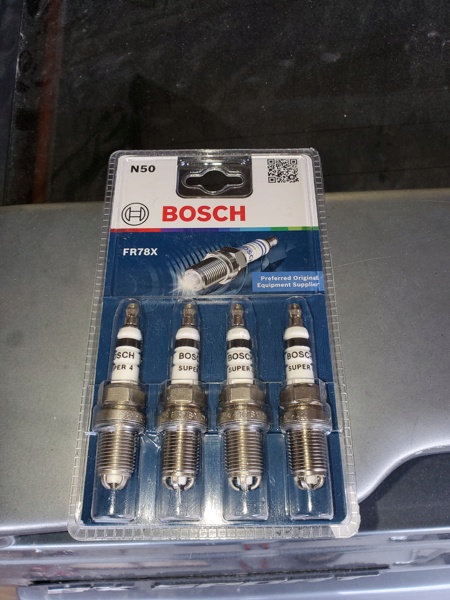

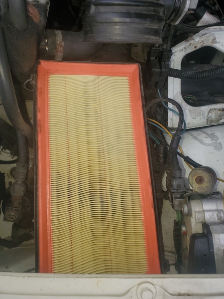

Bon fin de cette journée pas terrible.
Au final:
-collier de la cafetière replacé correctement.
- echappement aligné (l'intermédiaire était monté trop à l'horizontale, ça foutait le bordel pour l'étanchéité)
- filtre à essence posé en provisoire. J'en reprends un neuf.
-filtre à air contrôlé. Il était neuf, je garde en stock le nouveau.
- 4 bougies multirlectrodes posées.

Au final:

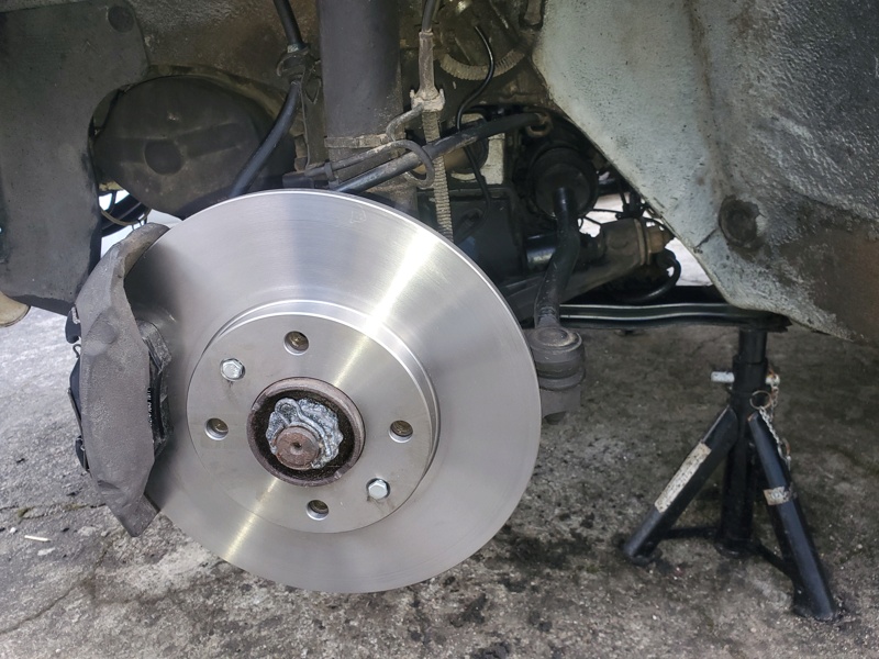

Allez cet aprem:
-vérification du joint de cache culbu et effectivement ça manquait de serrage. On verra au prochain démarrage, j'ai reserré sans écraser.
- nettoyage de tout ce qui peut l'être à l'avant. C'est facile, c'est gras PARTOUT!
- début de changement des freins, rien de spécial, 1 heure par vis de disque...comme d'hab! Ma petite flamme au gaz est tombée en panne, je n'ai pu faire qu'un côté. Évidemment, pas de vis avec les nouveaux disques (Bosch). Je passe commande...

Elles ont foiré.
J'ai fini par chauffer, percer, extracteur de vis cassées etc.
Mais bon, je m'en doutais dès le depart.

On fait une moyenne, j'ai souvent été obligé de les massacrer pour les sortir
Bon la vu la gueule qu'elles avaient ça m'a pas étonné, les disques ont été montés il y a loooooongtemps!

Bon allez, les freins c'est réglé. Un foret neuf à quand meme bien aidé.

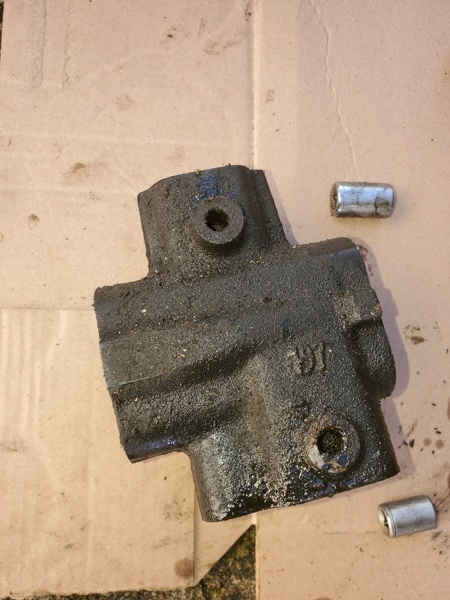

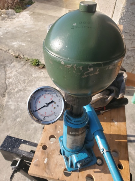

- Messages : 1859
Re: [BX GTi AM91 - Blanc Meije] La petite dernière!
C'est reparti pour un tour.

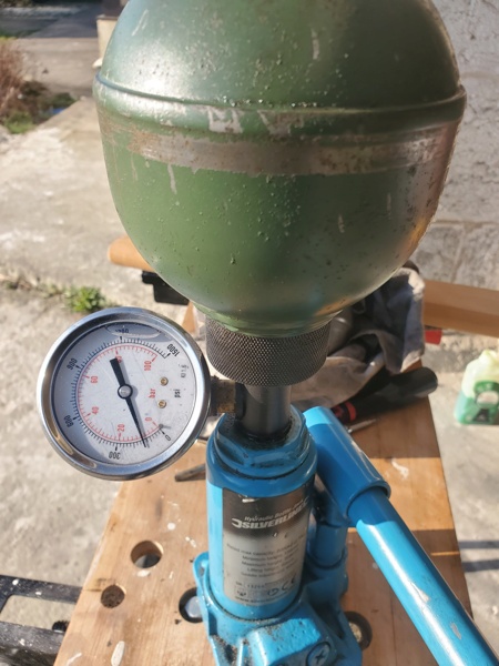

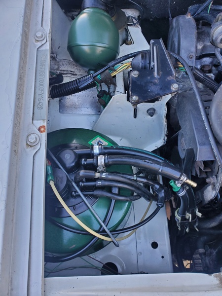

J'ai pu avoir le dernier joint du repartiteur de debit. En revanche le remontage se passe mal. Le dernier ecrou de durit HP (en haut, côté gauche) refuse obstinément de prendre. Donc entre moult tentatives j'ai fait autre chose. J'ai d'ailleurs fini par caler, on verra demain...
Malgré tout, j'ai pu tester ma sphère de conjoncteur, elle est bonne pour la poubelle (10 bars):
Heureusement j'en ai une meilleure dans le stock familial (40 bars):
J'en ai également trouvé deux pour l'avant (50 et 52 bars avec petit amortisseur). Faudra que je testiboule les arrières.
J'ai aussi vidangé le bocal LHM et commencé à reprendre une bidouille de la petite pieuvre. Faut que je commande le T en alu chez technocitro.

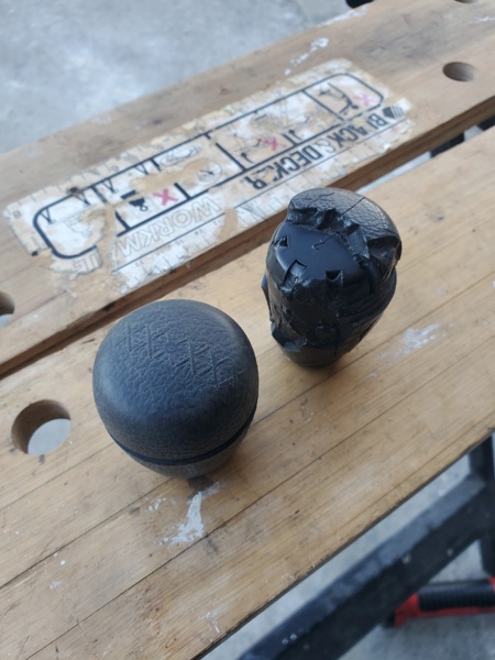

Et pour finir, un petit truc en cosmétique. Dommage il n'a pas son anneau. Et je l'ai entendu craquer au montage...
Il me semble qu'il y a des refabrications pour le liseré

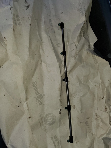

Ah et sinon j'étais tout content de trouver un éclairage de plaque avec languettes non pétées pour changer celui qui pendouillait. Devinez ce qu'il s'est passé?
ici par exemple, mais ca pique
https://www.vintage-citroen.fr/a-517716 ... escription
à voir chez d'autres.

Je vais aussi poser, le pommeau éclaté de la mienne me donne l'impression d'être dans un casse auto, ça me rend dingue.
Oui, l'age commence à se faire sentirstuf a écrit : lun. 3 mars 2025, 19:55 la mousse de mes sieges laisse une belle poussière orange d'ailleurs à chaque trajet![]()
