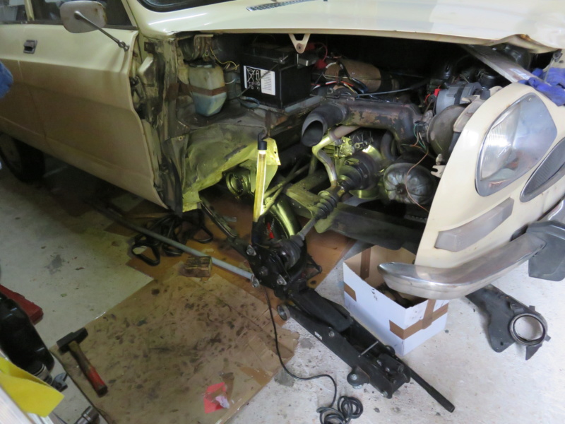

L'autre côté avec pose des batteurs quand j'aurais le temps...
Ensuite il faudra faire un réglage des hauteurs + butées de braquage + para.
Re: Ma collection de chevrons
:bicylindre: :love:
J'ai attaqué le côté gauche :mad: Pas spécialement de galère pour le moment. Juste un peu plus long car il faut déposer la ligne d'échappement. Le bras est reposé, en attente du serrage final. Ensuite réglage des hauteurs qui semblent dans les choux, j'avais pas loin de 5 cms trop bas à l'AVG en zyeutant vite fait :beuh:
Si j'ai le temps et le courage j'essaye de finir le 652 avant de reprendre le taff :beuh:
Mémère a repris la route aujourd'hui. Première chose, le compte-tour fonctionne impeccable :rs:
Réglage des hateurs, il manquait moins d'un cm à l'AV, et 3cms à l'AR :beuh: Je n'ai pas pu en rattraper que 2, un tirant refusant d'être serré plus, malgré force dégrippant et l'outil prévu pour.
J'ai dégrossi le para, j'avais trop d'ouverture à droite, et trop de pincement à gauche. C'est à fignoler, mais ça semble moins tirer à droite. Un peu galère sans bloque volant pour garder le repère sur la crémaillère juste au bon endroit. Au pire j'essaierai de le trouver autrement. Reste à remettre le volant droit.
Ensuite rouler pour voir si j'ai toujours les bruits à l'AVD :mad:

Oui, mais ça cogne toujours à l'AVD :colere: :colere: :colere:
J'ai l'impression que le bras va taper jusqu'en butée, et ça c'est pas normal :mad:

Comme un truc qui vient taper sur sa butée. Je pense au bras qui vient trop vite à son débattement maxi. Mais les amortos semblent ok. Je permuterai quand j'aurai le courage. Sinon ça vient du pot de suspension.

Trouvé! J'ai fait un test de suspension au boulot, en me couchant pour regarder et comparer les deux côtés. A gauche, RAS. A droite, je vois la cale alu du pot de suspension qui tourne sur elle-même, et on peut bouger le pot à la main :beuh:

Sauf que j'ai une AM77, avec suppression des butées caoutchouc et de l'interraction AV/AR.
Photo faite, mais dès que je veux aller fouiner dans la tablette ça coupe :ddr: :mad: Je ferai ça ce soir.
https://aws-cf.caradisiac.com/prod/mesi ... C09078.jpg
L'écrou juste à gauche du cercle rouge. sur ma rougne, cale alu à la place de la butée caoutchouc.
Et faut ouvrir le pot ou tu peux le faire par le bout du tiran ?
C'est juste le gros écrou à serrer, rien d'autre à toucher.

Ecrou reserré hier avant de rentrer, plus de bruit :love:
Reste le para, elle tire bien à droite.

Plus de butée caoutchouc à partir de l'AM77 :mad: . La suspension réagit correctement, plus de craquements nulle part. Je la sens un peu stable du train AV avec les batteurs, j'aime :love:
