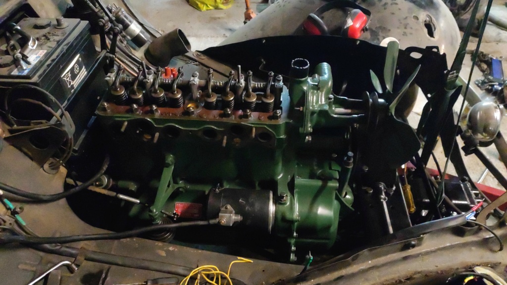

voilà comment j'ai terminé 2022!

Tu refais le faisceau phare ? dans tous les cas, reprend bien les masses, ca aide pour la qualité de la vision de nuit :jap:
Messages : 8280
tout le faisceau est neuf et j'ai modifié l'ensemble pour que chaque consommateur ait sa propre masse, reliée à une masse commune sur la caisse, elle même liée au "-" batterie.
Je pense qu'on ne peut pas faire mieux.
