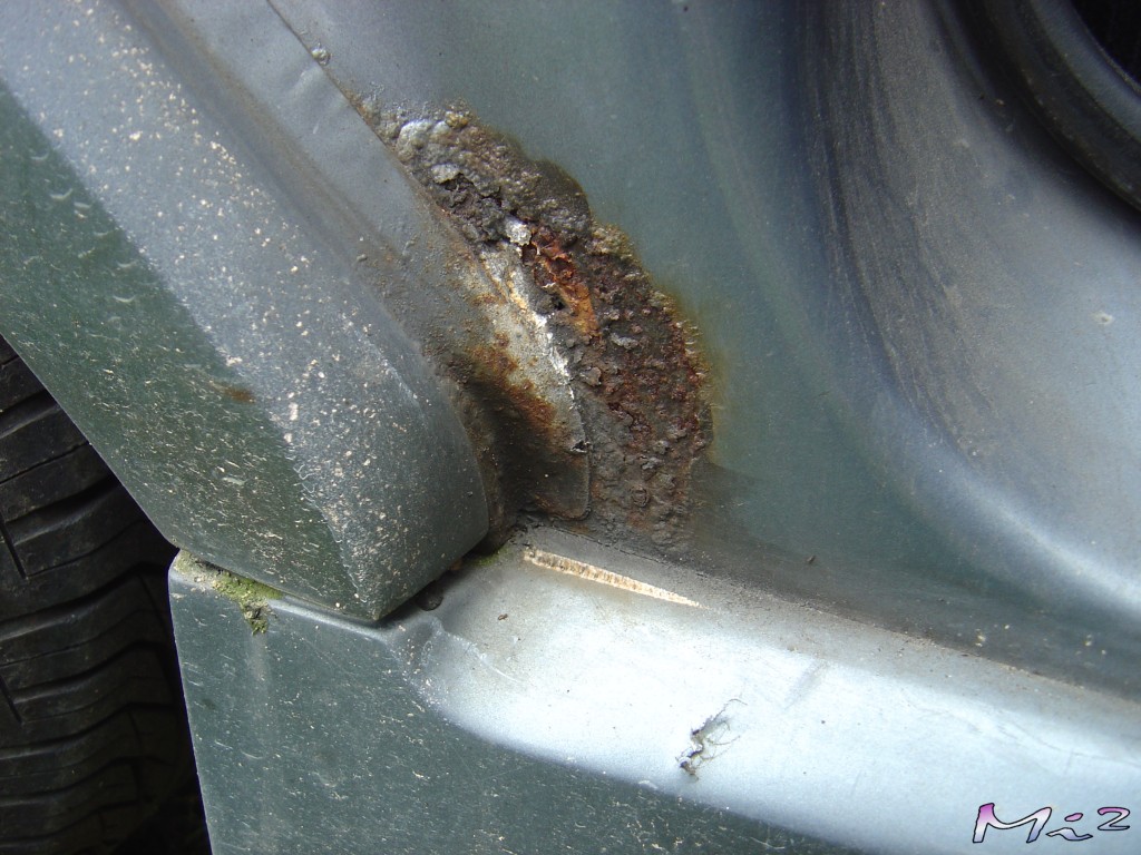

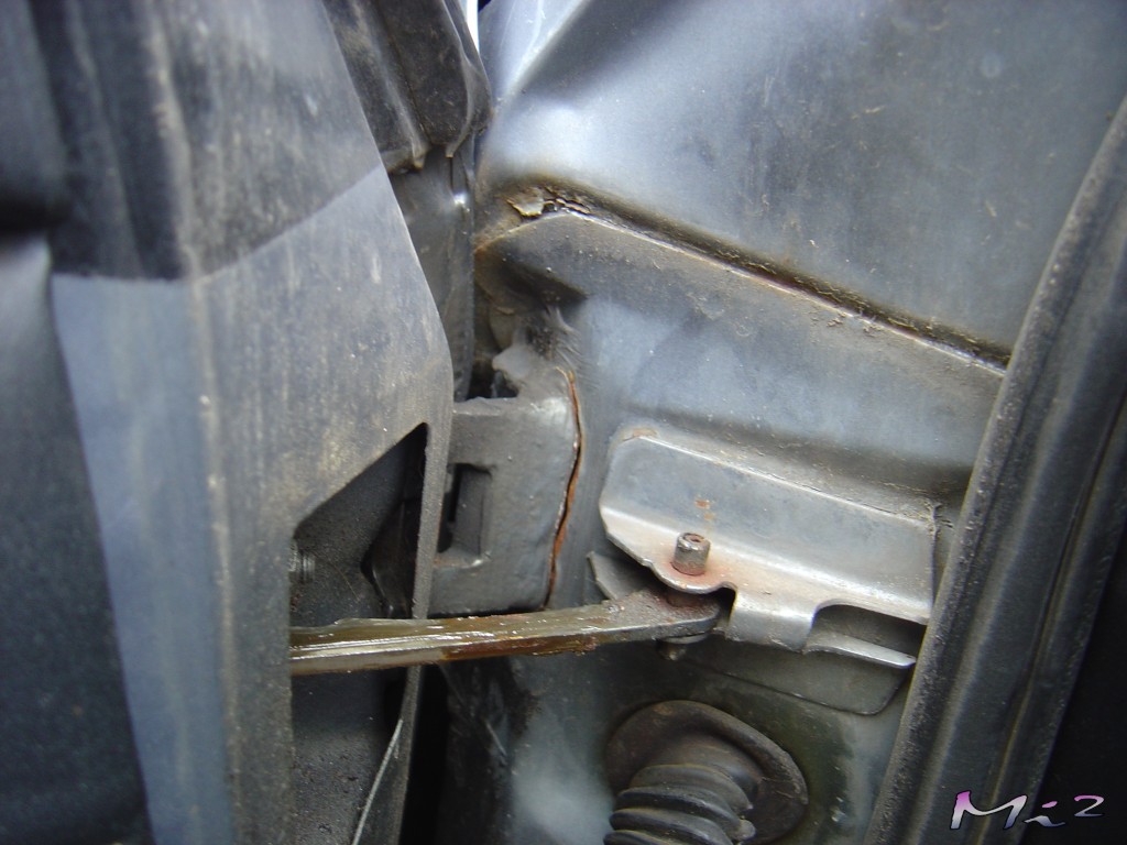

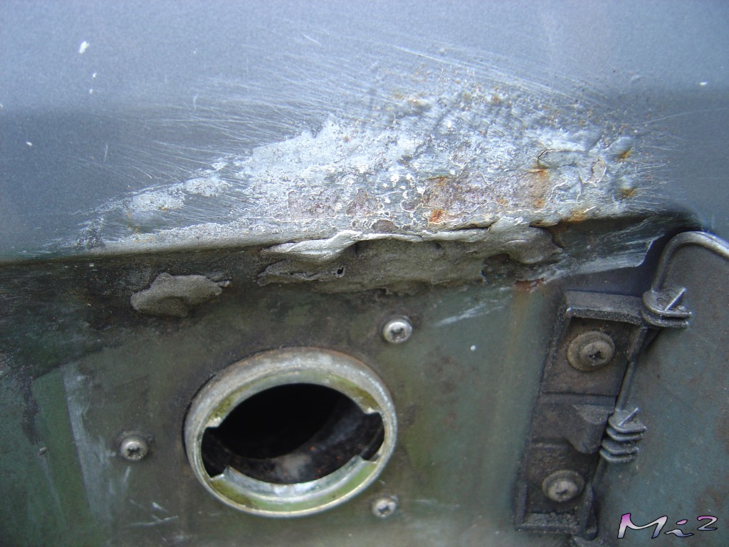

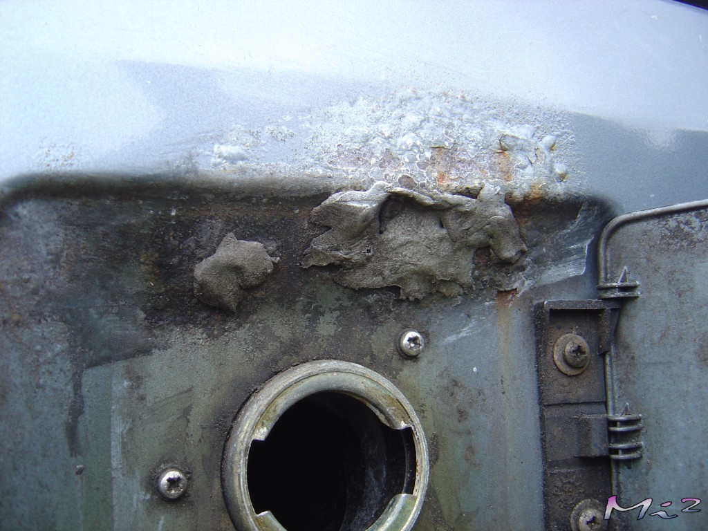

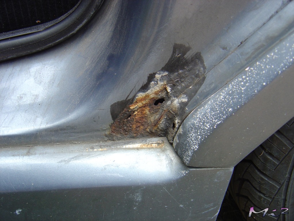

mi² a écrit :Bonsoir les gens ;)
Juste quelques photos en passant, vu que la Sport est chez moi en pension pour une semaine (la pauvre a fait une alternativite aigüe :| ), on y voit certaines choses "bizarrement" absentes du topic Yarossien ...et encore, j'ai pas refait les photos des bas de caisse "mousse PU" vu que Pink en avait déjà faites, mais au pire je peux en refaire ^^ ...bref :
ARG : "Mille-feuilles" croustillant à souhaits...
...et bien entendu le cancer file sous les extensions :roll:
C'est-y-pas du mastic bien étalé ça madame, sur du support bien préparé, et le tout avec un ponçage de finition impeccable... :fumer:
Quizz : qu'est-ce qui se cache au bout de la flèche rouge ?
OUI gagné ! C'est bien du ruban adhésif type isolant électrique !!! :zinzin:
hum ...No comment...
ARD : au moins ça a l'air solide...
La pièce maîtresse de cette exposition d'art contemporain sur mastic :
Avec le joli grattage pré-masticage sur rouille histoire de dire que le support a été "préparé" :na:
Bref encore "quelques" truc pour s'amuser cet hiver :old:

j'ai une petite préférence pour l'oeuvre d'art sur l'orifiSSe de rempliSSage d'eSSence :rs:
