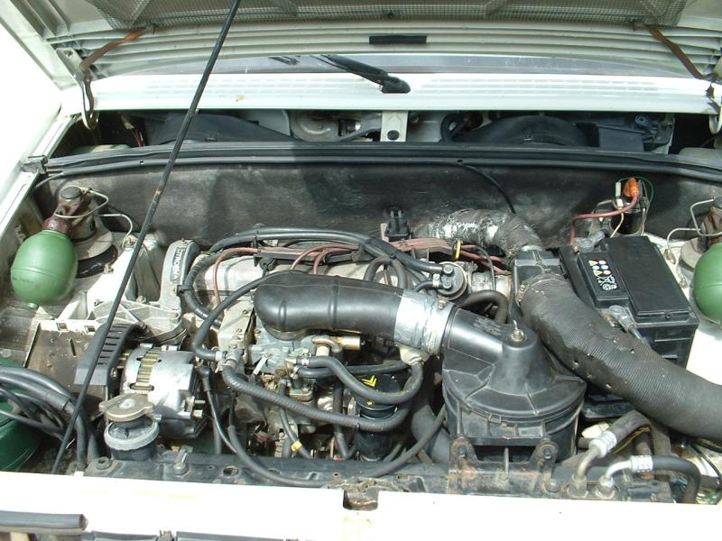

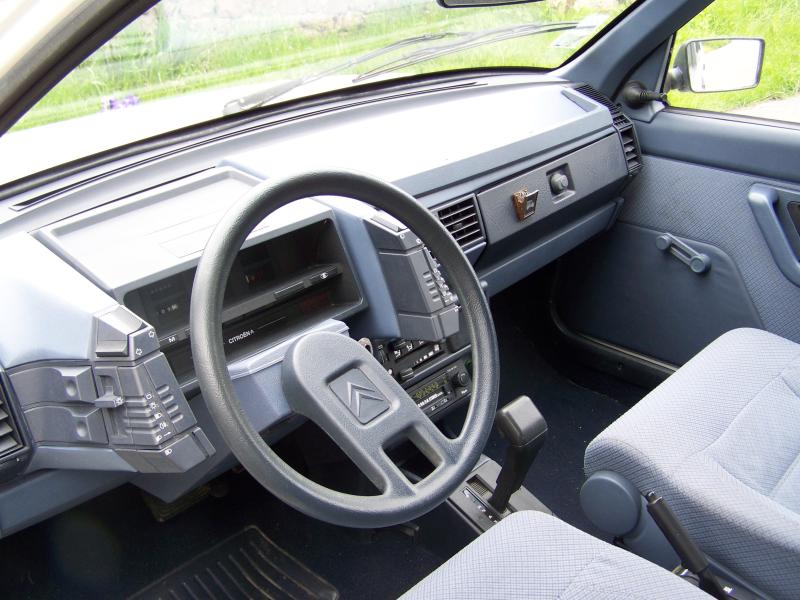

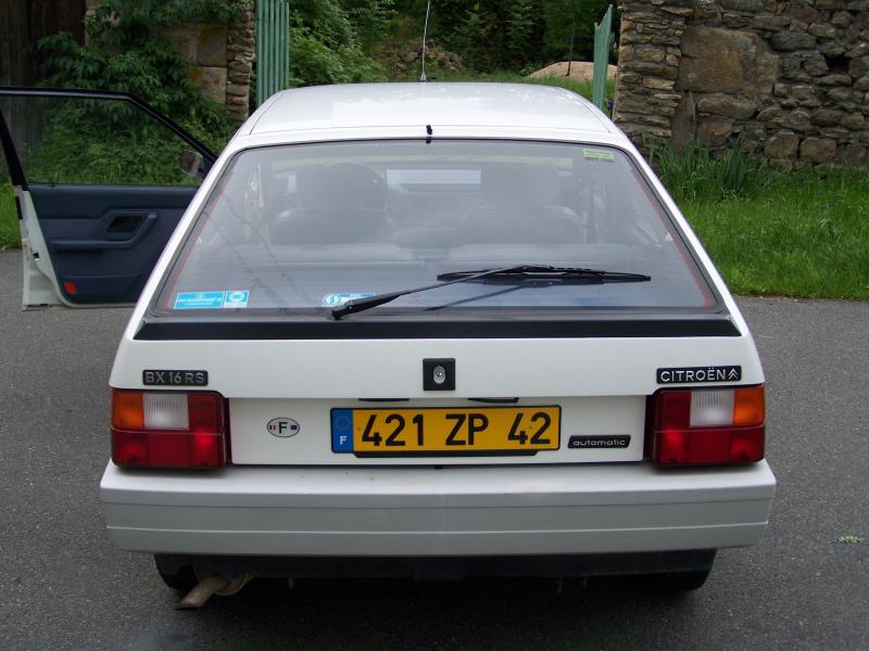

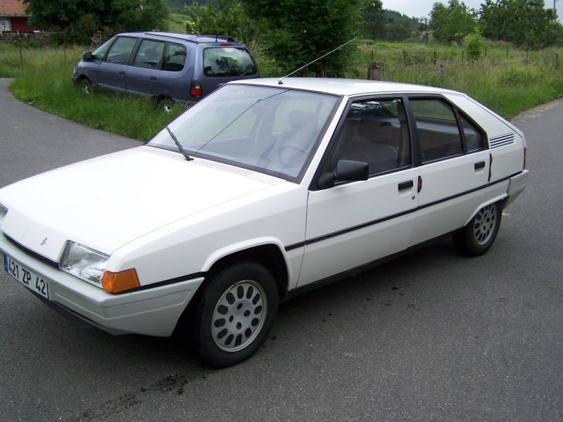

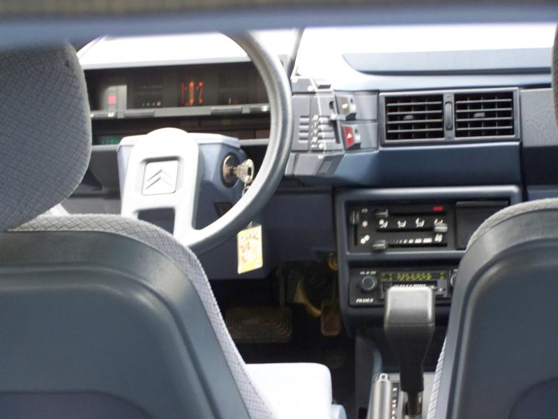

Tout est parti d'une discussion avec Jolitorax où il me soutenait que l'option clim était dispo sur la BX 16 RS S1, moi j'étais persuadé du contraire. Vérification faite dans le catalogue AM 85 il disait vrai. Et quatre jours plus tard sur Leboncon je vois ça :
Non vous ne rêvez pas, c'est bien une 16 RS S1 sans les options pack électrique ni les vitres teintées -chose classique pour une 16 RS- mais avec options EG AR mais surtout BVA, clim et DA (qu'on ne voit pas sur les photos). :ddr:
Je n'avais pas prévu de poser mais je ne pouvais pas laisser passer un oiseau rare comme celui - là. :ddr:
Renseignements pris la rougne avait été achetée neuve dans le 57 puis rapatriée dans le 43 par le fils du proprio à qui je l'ai acheté. Elle n'est pas exempte de rouille -ça cloque un peu partout- mais c'est dans un bon jus du fait qu'elle a eu un traitement dès sa sortie de concession. Et puis elle n'a que 93000 bornes à son achat, l'huile de BVA est bien rouge et claire -signe qu'elle a été vidangée en temps et en heure ce qui est relativement rare-, les vitesses passent comme dans du beurre, le moteur va bien, elle est confortable comme doit l'être une BX, globalement elle est en bon état. Bref je pose.
Et je ne l'ai jamais regretté, je n'ai eu que peu de réparations à faire dessus et si certains détails m'ennuient un peu globalement elle me donne entière satisfaction d'autant plus que j'ai fait recharger la clim avant de venir avec à l'Eurocitro et qu'elle fonctionne nikel. :rs:

Une très belle base :rs: La partie en plastique coller sur le TDB est une option?

Pipix : c'est de l'accessoirie rare. :jap: Je n'ai vu ça qu'une fois sur une TRD en casse.

Un coup de preventif sur ces quelques points de rouille sous les fenetres et elle sera neuve :rs:

Des points de rouille il n'y en a pas que là. :ddr:
Tiens à propos rappelles - moi ce que tu m'avais dit pour rattraper les "coulures" de rouille ? Et merci de rester compréhensible et ne pas employer le vocabulaire du parfait petit detailler. :ddr:
Re: Mon mouton à 5 pattes
Pour la rouille, enfin le fer en general, tu as les deironizer que l on utilise sur les ja pour enlever les poussieres de freins.
Ca agit quelques instants puis coule violet et se rince ensuite.
C est tout ce que je connais de leur usage normal.
Sur de la carrosserie, je ne sais pas ce que ca donnerait mais surtout si ca ne durerait pas que 3jours :lol:
Messages : 14274
Mouais, je ne suis pas sûr que ça ne ferait pas plus de mal qu'il n'y en a. :ddr:
Messages : 23939
traces de rouilles, n'importe quel polish abrasif fait l'affaire sur la peinture, apres pour la source, mise à nu du fer en enlevant la peinture cloquée, et puis traitement de surface ( sur la 604 le rustol avait tenu tres bien les 3 ans que je l'ai eue, çà s'est jamais empiré sur la baie de pare brise et çà n'etait pas percé).
Oui la ce n est que superficiel sur le bandeau noir sous les vitres.
Messages : 14274
OK je verrai ça, d'autant plus que là on n'est pas sur une teinte métallisée.
Je pense meme que ce que jai fais sur ma traverse pour le meme gene de debut de corrosion devrait aller dans ton cas.
Brossage leger qui n a qu a peine entame l appret.
Puis ferose, appret, peinture et vernis sur ces zones la.

Sa première immatriculation date de Juin 85, c'est donc un modèle 85 comme en atteste le tampon encreur dans la feuillure de portière AVG. Or une somme de détails ( :love: ) pimentent encore cette BX : si modèle 85 elle devrait avoir les voyants d'alerte de température d'eau et de frein de parking enclenché de couleur orange, l'idéogramme de voyant d'alerte de niveau et pression hydro en forme de réservoir de LHM et puisque c'est une BVA une grille de vitesses comme celle - ci :
Or non seulement cette grille n'est pas la même sur la mienne (voir photo plus haut) mais en plus les deux voyants précités sont rouges et l'idéogramme également précité est celui d'un cercle avec un point d'exclamation à l'intérieur le tout entre parenthèses (celui standard d'aujourd'hui quoi). Bref ça devrait en faire une AM 86. :ddr:
