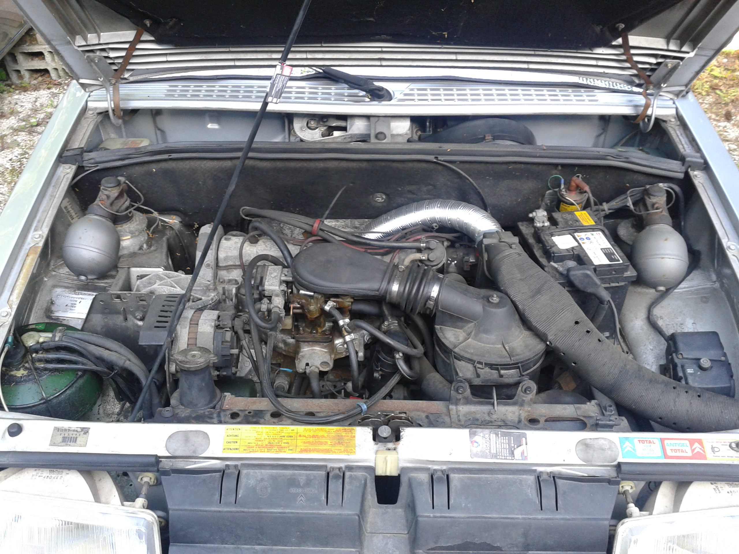

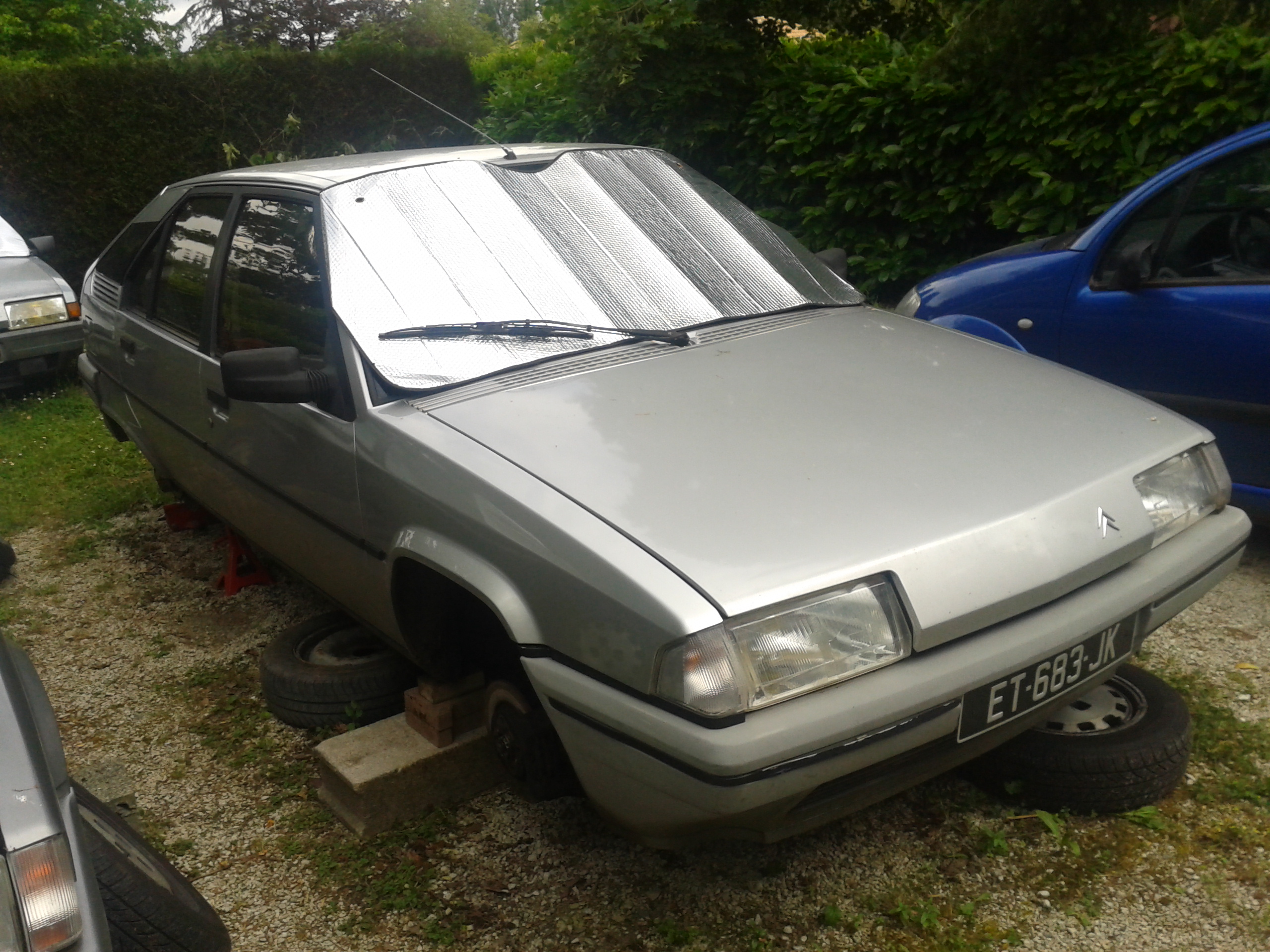

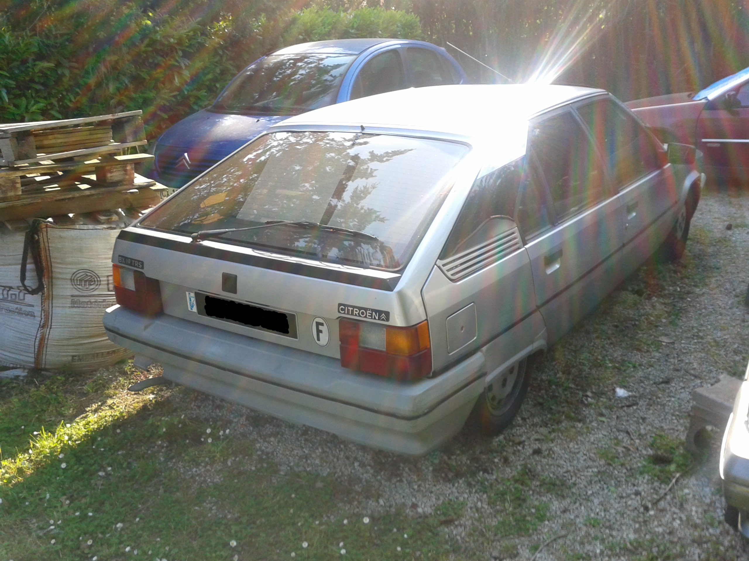

Une nouvelle pensionnaire à la maison :
Rassurez - vous elle n'est pas à moi, elle est toujours au gars que j'avais croisé au Motocultor l'année dernière, j'avais diagnostiqué non seulement un thermocontact de ventilo de radia HS mais une résistance de petite vitesse dudit ventilo HS aussi. J'ai recroisé le gars depuis et il est devenu un copain. Un peu avant le Court of Chaos ( http://www.courtsofchaos.fr/ ) on discute le bout de gras à ce sujet et il me reparle de sa fuite de LHM à l'AVD, signe probable de pieuvres HS, me dit que son mécano est pas super - motivé pour les changer et me demande si je veux bien m'en occuper. Comme c'est toujours sympa une BX qui roule (encore plus quand le proprio l'est aussi, surtout à en faire sa voiture pro : 55000 bornes avec cette vérole en pratiquement 2 ans :ddr: ) je lui dit oui, et donc voilà une épave de plus dans le jardin de mes parents. :ddr:
Au programme :
-changement des pieuvres donc.
-vidange du LHM avec nettoyage du bocal et des filtres.
-changement des bougies et de leurs fils.
-changement de la cosse positive de la batterie (d'origine en plomb).
Déjà fait :
-résistance de petite vitesse de ventilo de radia neuf.
-changement des inters de LVE. Cette BX avait un modèle que j'ai très rarement vu, sans doute équipant les premières S2. Explication : d'apparence ce sont des inters de S2, mais si on les sort de leur logement on se rend compte que leur méca est celle des inters de S1 (et de LVE AR toutes séries), donc assez capricieux niveau fonctionnement. En plus les flèches symbolisant montée ou descente de vitre étaient effacées (sur ce modèle elles ne sont pas en "plastique incrusté").
Mais je me pose une question au sujet de cette vérole car j'ai vu ce carbu neuf pas cher du tout :
https://www.leboncoin.fr/equipement_aut ... m/?ca=12_s
C'est exactement le même que le sien d'origine. Ce dernier fonctionne bien, à part un détail : au démarrage à froid le moteur démarre, puis cale au bout de 4-5 secondes. Re - démarrage, et là le ralenti tient sans problème, le starter auto fonctionne aussi. En fonctionnement à chaud pas de problème non plus (à part qu'elle n'a pas voulu redémarrer moteur chaud une fois l'été dernier, le copain a dû attendre 1/4 d'heure. Ça ne s'est jamais reproduit). Elle a de la borne maintenant (165000 kms) mais elle a fait très peu de ville dans toute sa vie (pour rappel le copain en a hérité de son père qui l'avait acheté neuve, il a donc toutes les factures depuis le début).
J'avais plutôt poussé à l'achat au vu de la relative rareté à trouver ce genre de pièces en neuf, mais le copain est plus dubitatif.
Je sollicite donc vos avis.

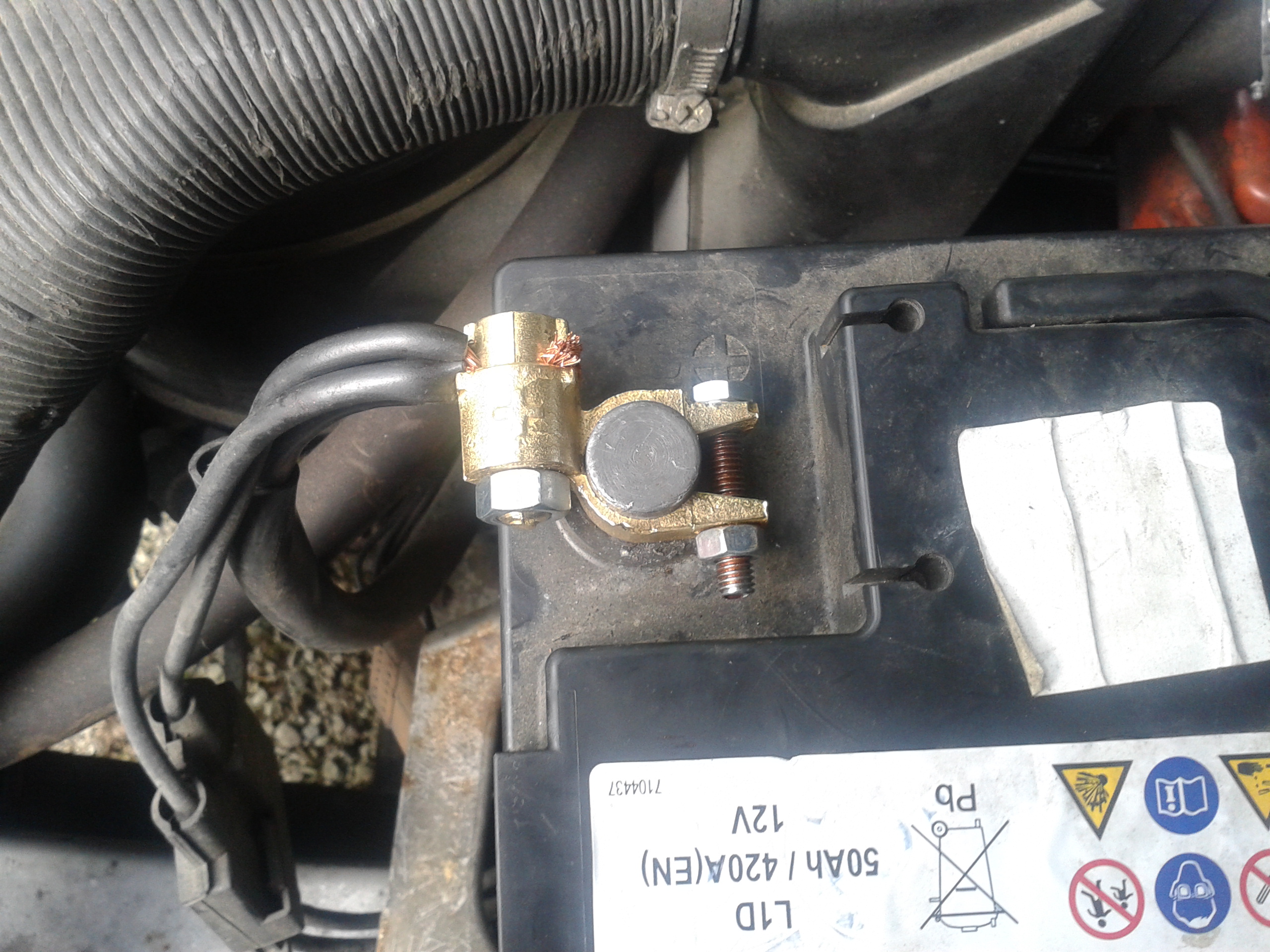

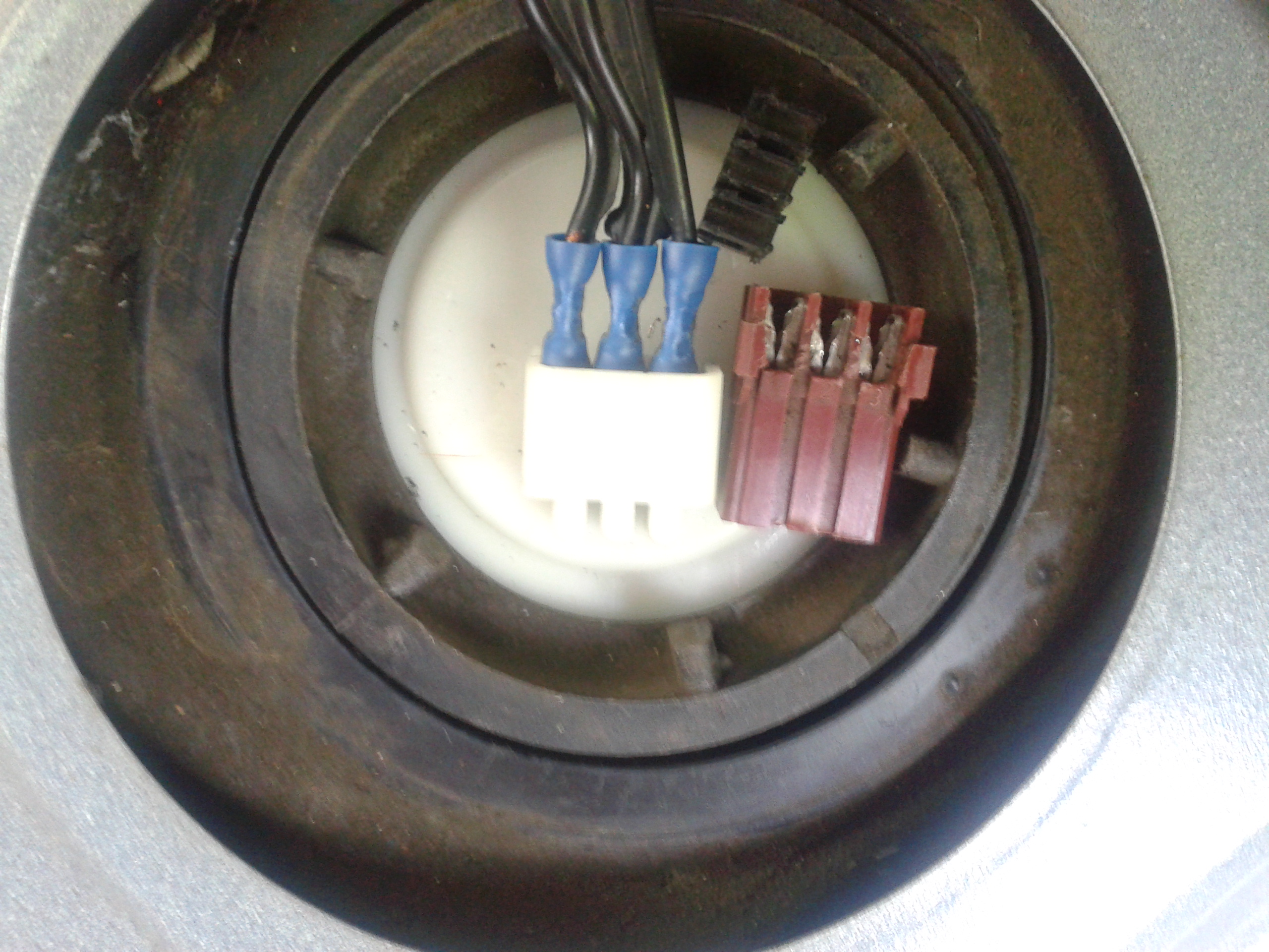

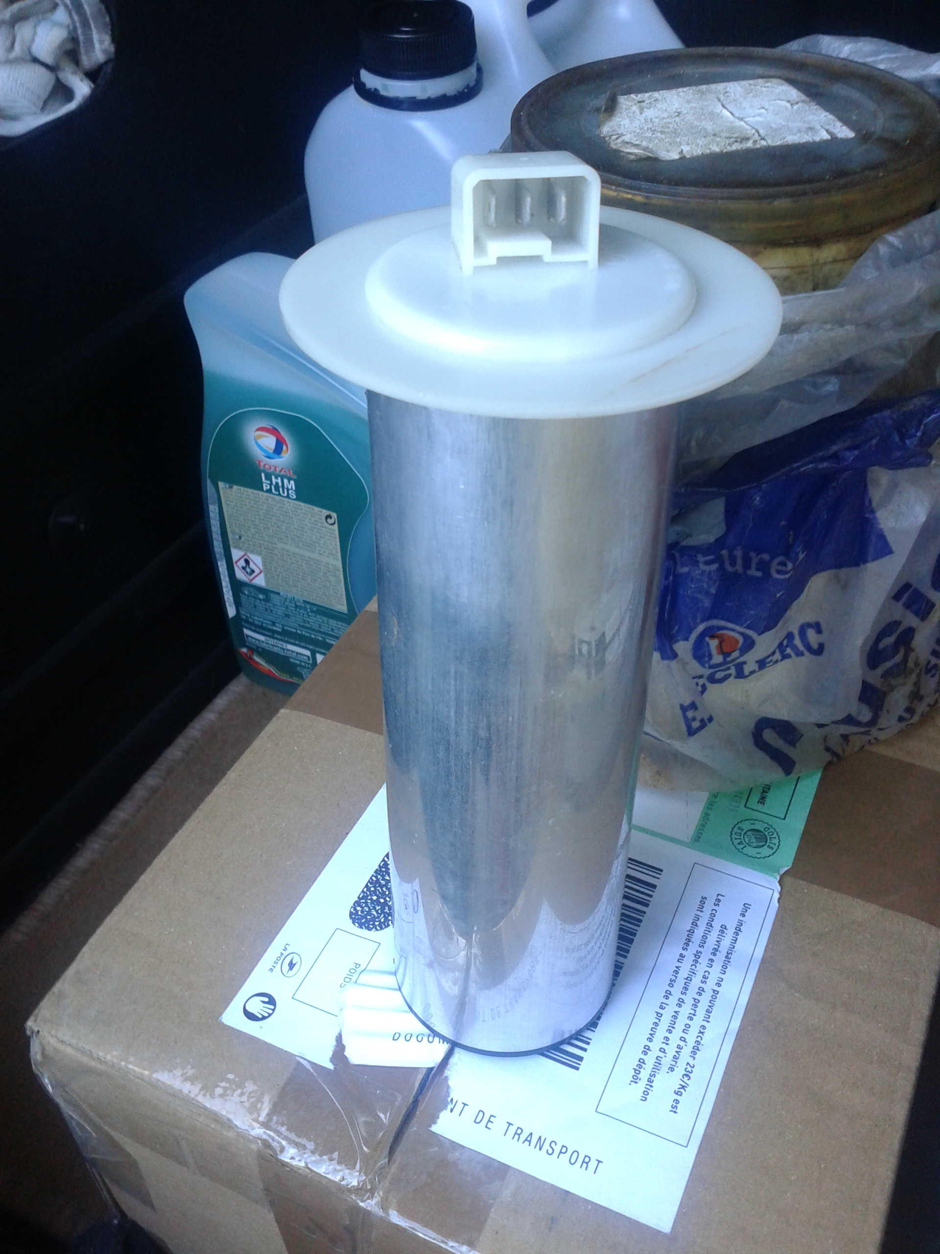

Jauge à carburant changée en neuf :
Cosse positive de batterie aussi :
La prochaine fois j'attaque le plus gros du chantier, celui pour lequel cette BX est chez moi. Sinon le carbu neuf lui est passé sous le nez.

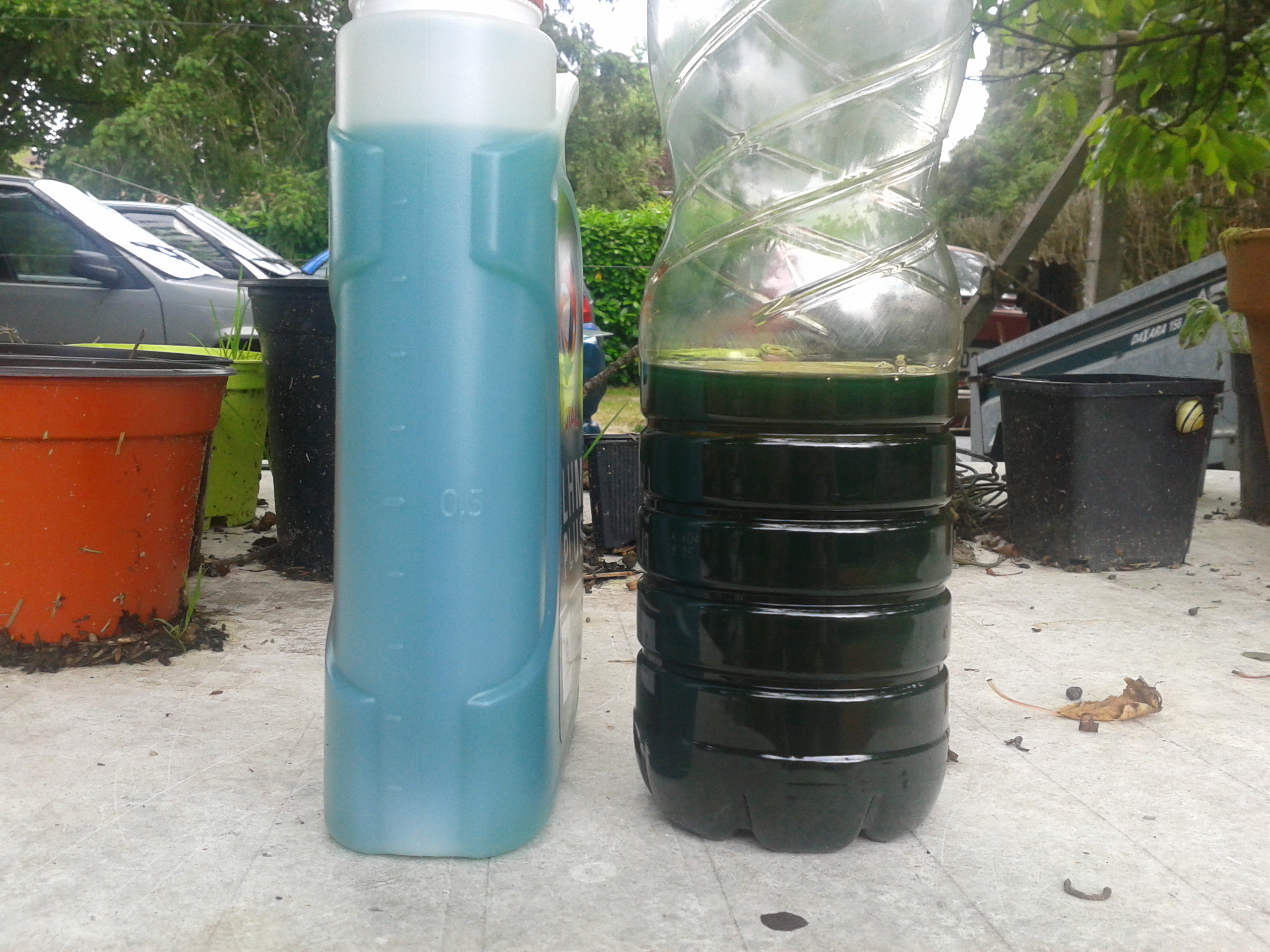

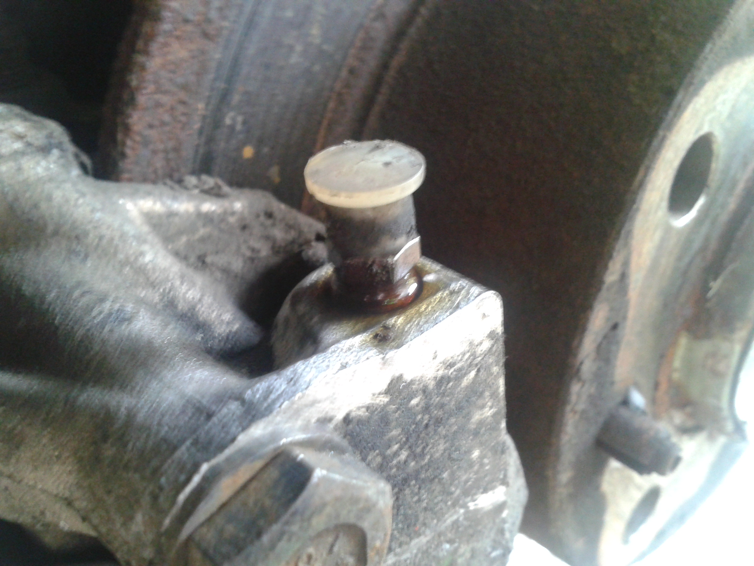

Aujourd'hui mise sur cales :
J'ai enlevé les 4 roues pour comprimer au maximum les vérins de suspension ainsi que tourné le volant de butée à butée pour vider le vérin d'assistance de direction et récupérer le maximum de LHM.
J'ai aussi passé la brosse métallique sur les vis de purge des étriers de freins arrières et pulvérisé du dégrippant dessus, comme ça le temps que je change les pieuvres ça aura largement le temps d'agir :
J'en remettrai une fois ou deux.
Et enfin je vous laisse deviner quel flacon contient le LHM que j'ai vidangé :
Franchement j'ai vu pire... À voir l'état des filtres du bocal.

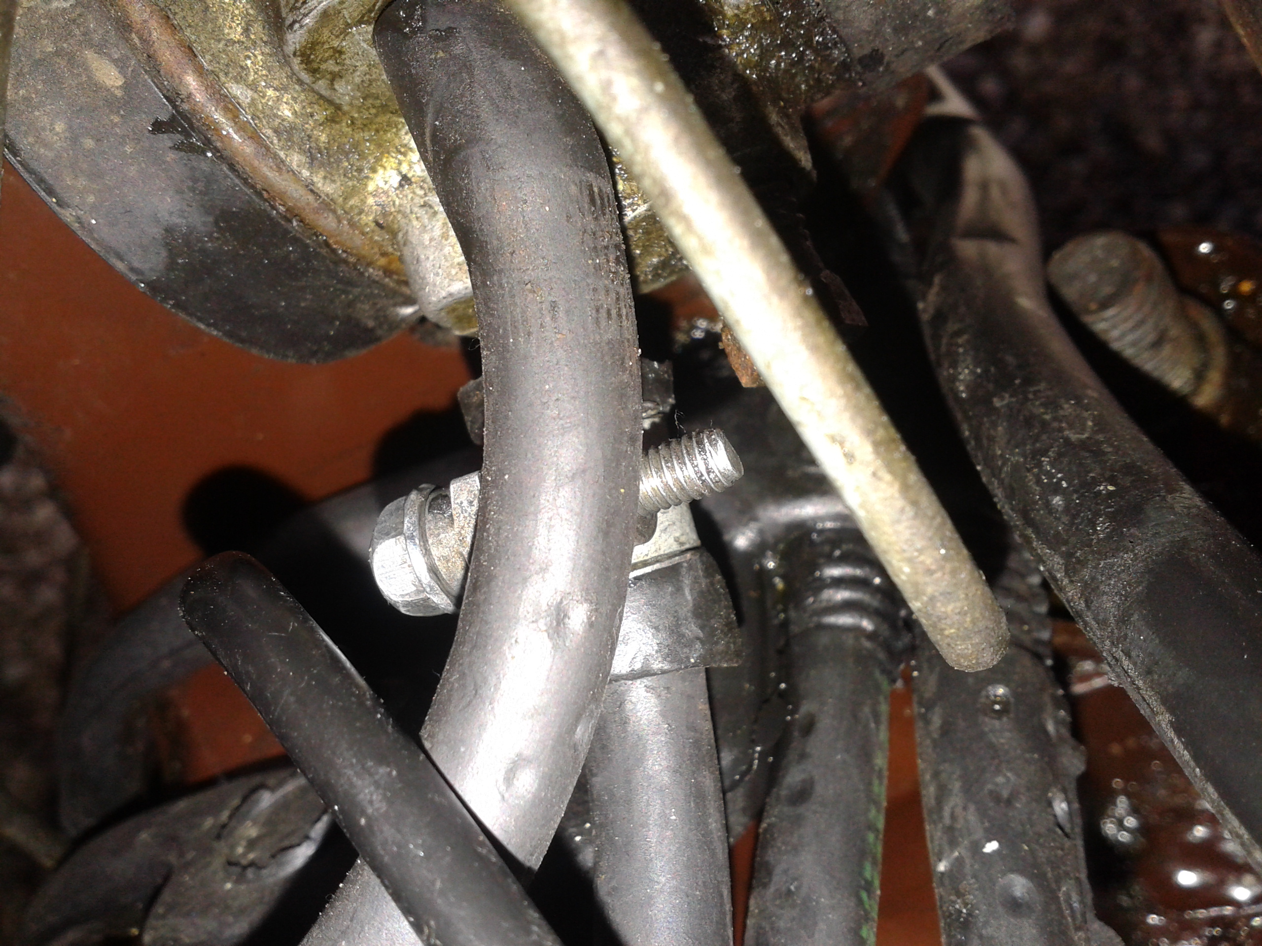

Le berceau est presque propre (je ferai un passage vers la vanne de priorité, voir plus loin), les nouvelles pieuvres sont quasi - finies de monter. :jap: De prévu il me reste ça et le retour opérationnel de doseur.
Sinon j'ai découvert trois choses :
-le manchon du retour de vanne de priorité est mort, il est fendu au niveau du raccord sur la vanne.
-les soufflets de crémaillère de direction sont cuits.
-la patte - support de silencieux d'échappement est dessoudée (et juste ça, il n'y a pas de rouille).
Le manchon ça va prendre 5 minutes à changer.
Sinon j'ai peut - être trouvé un volant et un vide - poches de planche de bord (ainsi que de quoi monter les vitres électriques à l'arrière comme d'origine si le proprio le veut :beuh: ).
Quelques photos :

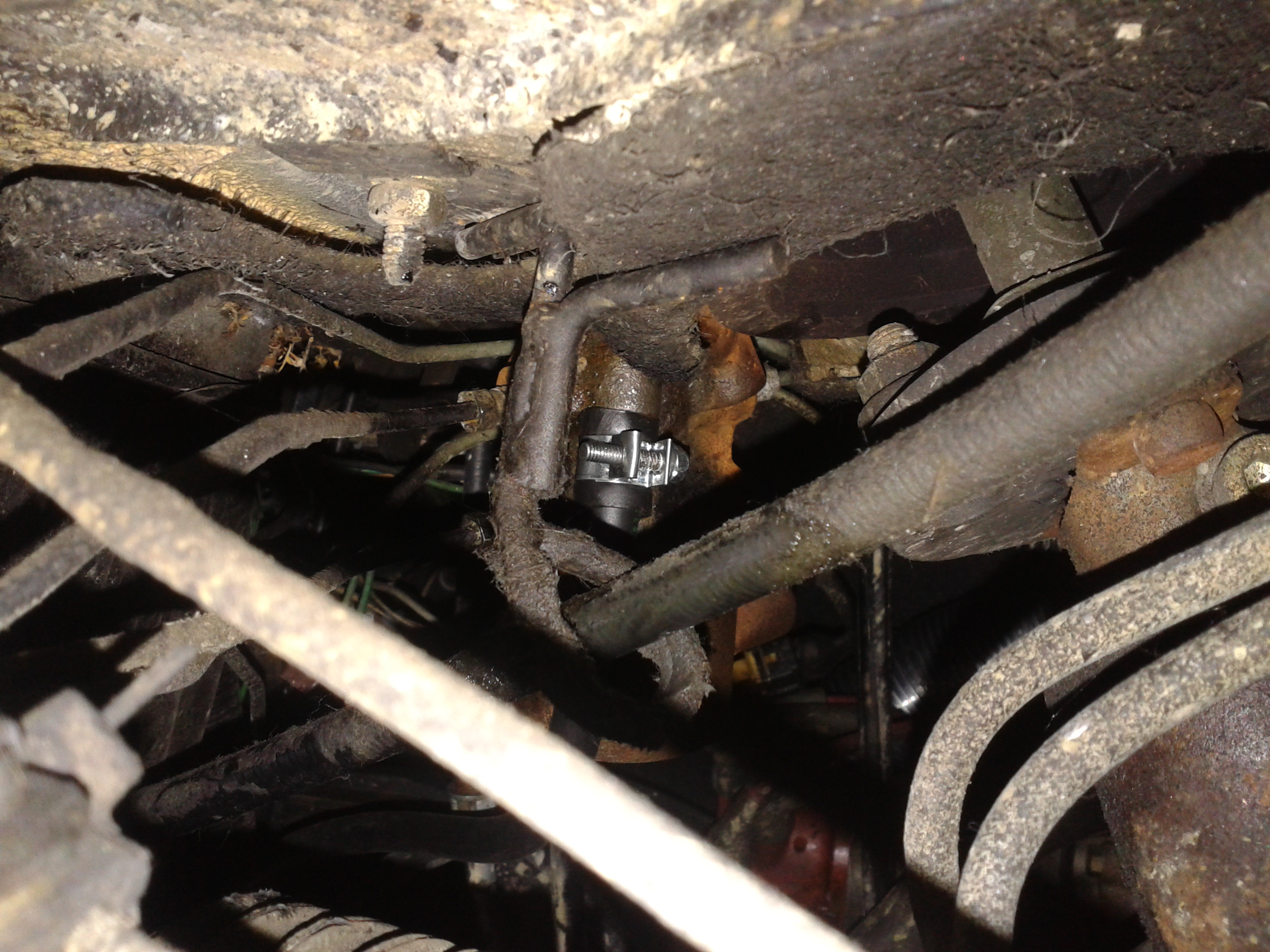

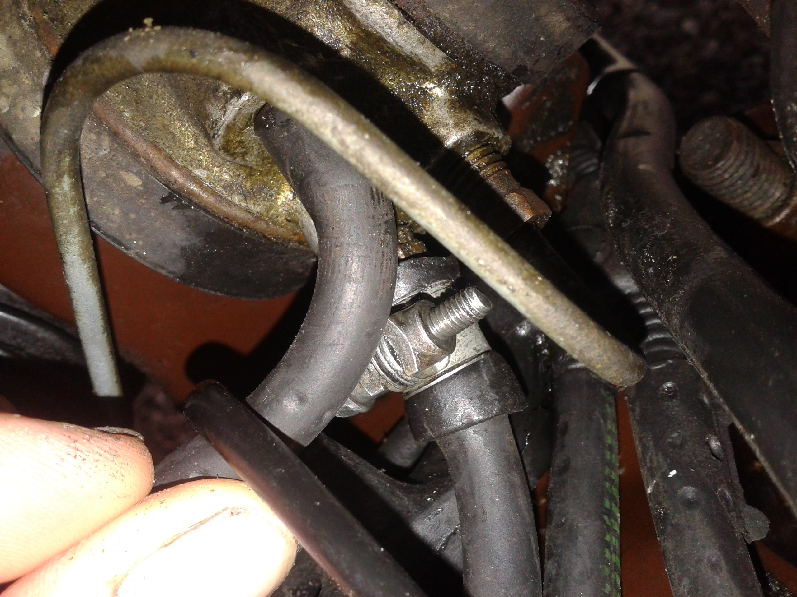

Photo 5 : à droite l'ancien raccord de retour opérationnel de correcteur AV. J'ai récupéré le collier tout en mettant celui du collier neuf à gauche, car cette dernière a l'avantage d'avoir trois empreintes (plate, cruxiforme et hexagonale) qui permettront un démontage ultérieur plus aisé.
Photo 6 : le corps central de l'ancienne grande pieuvre. Le retour de fuite du correcteur AV (la durite qui va vers le haut) est à l'origine de la fuite de LHM, il était fendu. Le reste était en bon état et encore souple (pareil pour la petite pieuvre).

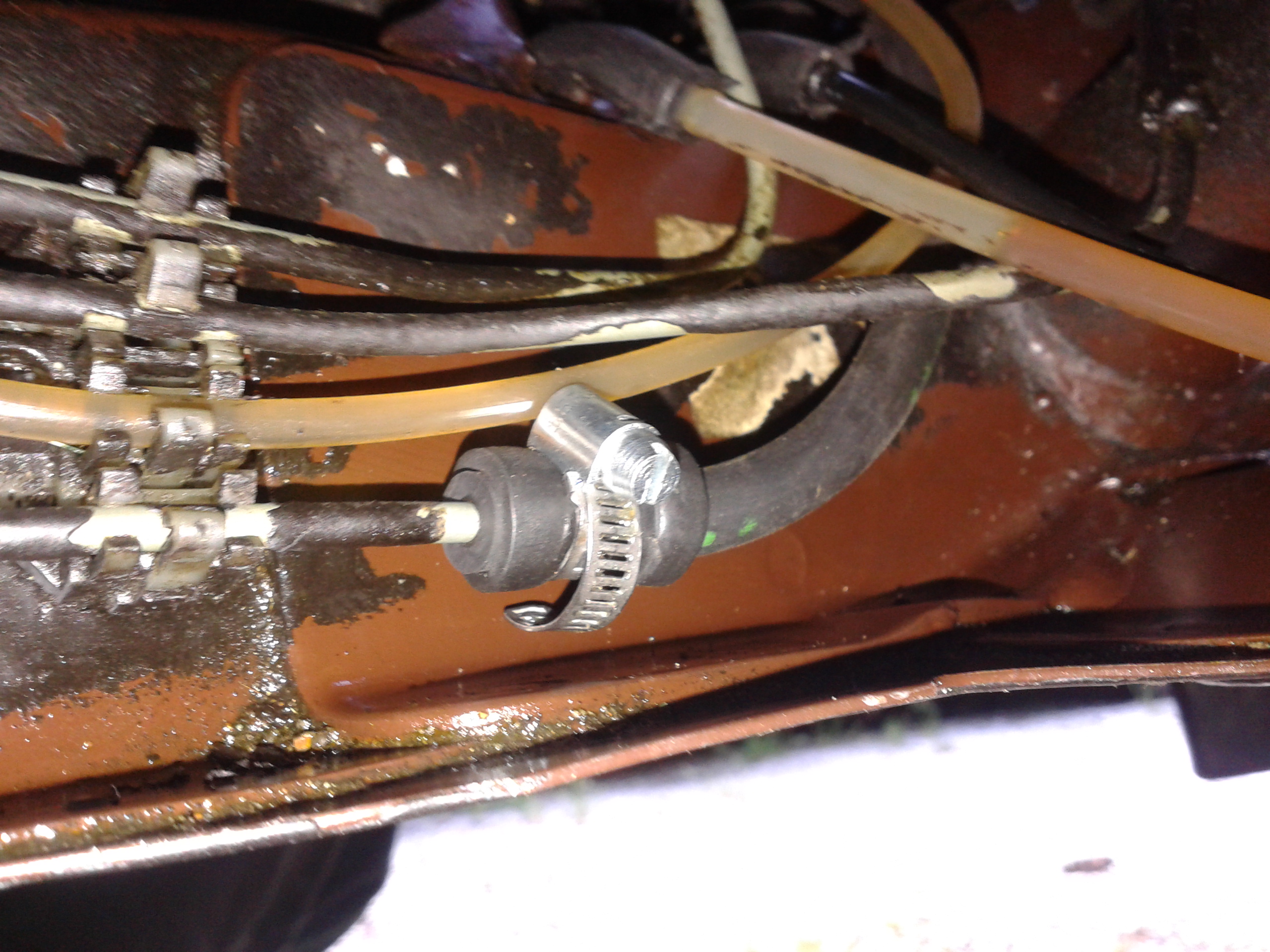

La pluie ayant enfin décidé de nous foutre la paix ici je me suis remis à l'ouvrage pour une bonne heure, le temps de brancher les retours de correcteur avant :
Vous remarquerez certainement les empreintes de pince, perso je procède comme ça vu qu'avec le bout de mes doigts je n'ai pas assez de prise ni de force directement sur la durite. Sur ma TRD j'avais fait comme ça et ces retours sont toujours étanches.
Re: BX 19 TRS
Publié : mar. 12 juin 2018, 22:32
par gobby
Sur de la durite neuve ça ne pose pas spécialement de soucis que d'utiliser une pince. Idéalement il faudrait protéger avec un truc intermédiaire...

Sinon, l'outil approprié :
Re: BX 19 TRS
Publié : mer. 13 juin 2018, 19:43
par demesmaeker
Merci pour l'info, je note !
Sinon depuis aujourd'hui tous les faisceaux sont installés, il ne restait plus que les retours opérationnels de correcteur AR et de doseur :
Il ne me reste plus qu'à remonter le ski, quelques petites bricoles et ce sera bon.
