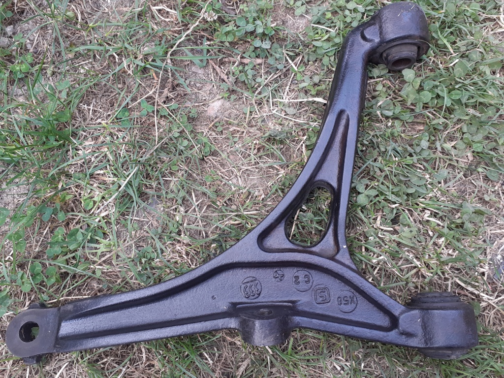

Ici à gauche on voit bien les bossage fait pour.
C'est vrai qu'avec de la graisse le démontage est ainsi grandement facilité mais paraît il qu'il faudrait pas , moi je m'en fiche :fuck2:
